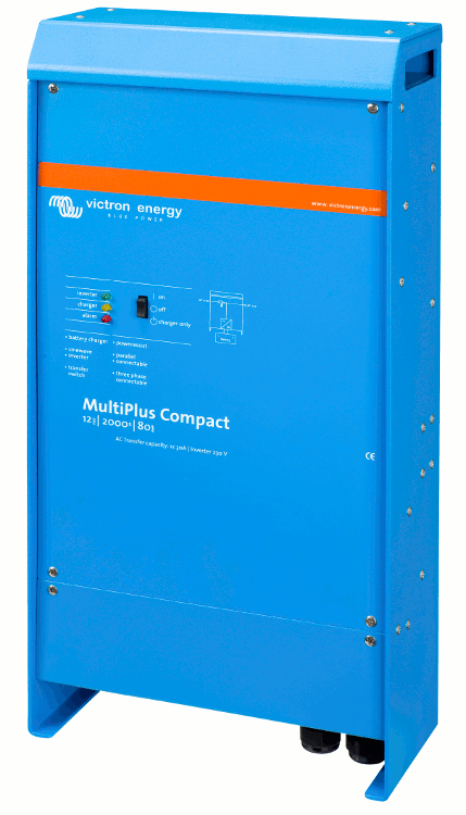

Myslím, že len Multiplus Compact má nabíjačku :
Vedľa prepínača namiesto "eco" je "charger only".

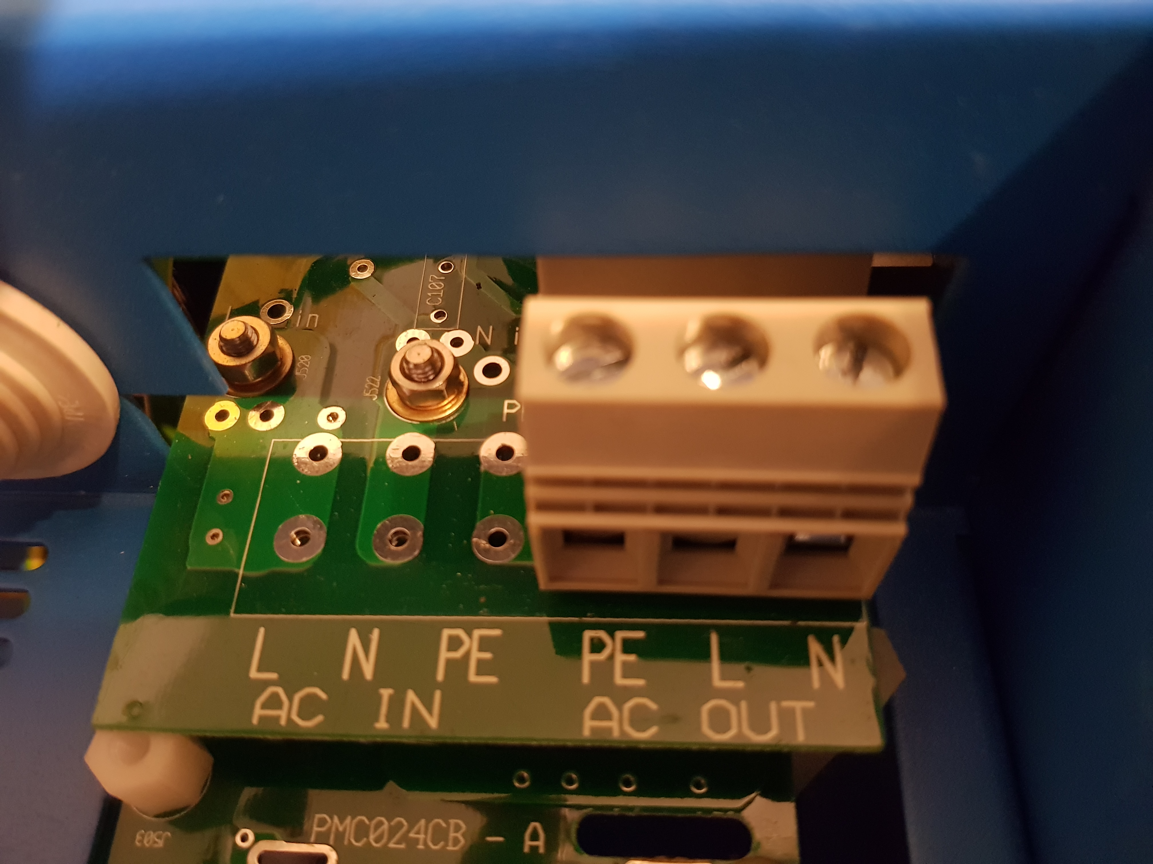

Chápu, ale proč je tam tedy "AC in" i se šroubky...?

Stejná šasi? To otevři a podívej se.

To AC in a upevňovací šroubky jsou na desce (není tam konektor), pokud je to nefunkční, tak je to tedy pěkný luxus.Dagus píše:Stejná šasi? To otevři a podívej se.

Nabíječku má jen Multiplus, Phoenix ne to je jen měnič ostrov. Ty svorky by měly být out 230V.marsal64 píše:Chápu, ale proč je tam tedy "AC in" i se šroubky...?

Fotka by nebyla ?, Pokud by měl nabíjet, tak tam jsou 3 ledky: inverter, charge, alarm a pak přepínač on-off- charge only. Bavíme se stále o měniči Victron Phoenix Compact, jediné co by mohl umět tak snad paralelní provoz, ale nevím to na 100%.

svorkovnice není osazena. Stejná DPS rozdílné verze měniče.
Pravděpodobně najdeš i nějaká neosazená relátka.

Ano, je to Phoenix Compact 24V/2000VA, ale novější verze tuším z roku 2015, tyto měniče jsou robustní a hodně předimenzované cca 200%, má to 4x6 fett tranzistorů na 100V, klasika součástky, žádné SMD. Desky to má tuším stejné jak multiplus, ale neosazené, ale Multiplus z toho jednoduše neuděláš, protože se nedá sehnat jen ten procesor, musela na se vyměnit nová deska z multiplusu, neoplatí se to tak předělat.
