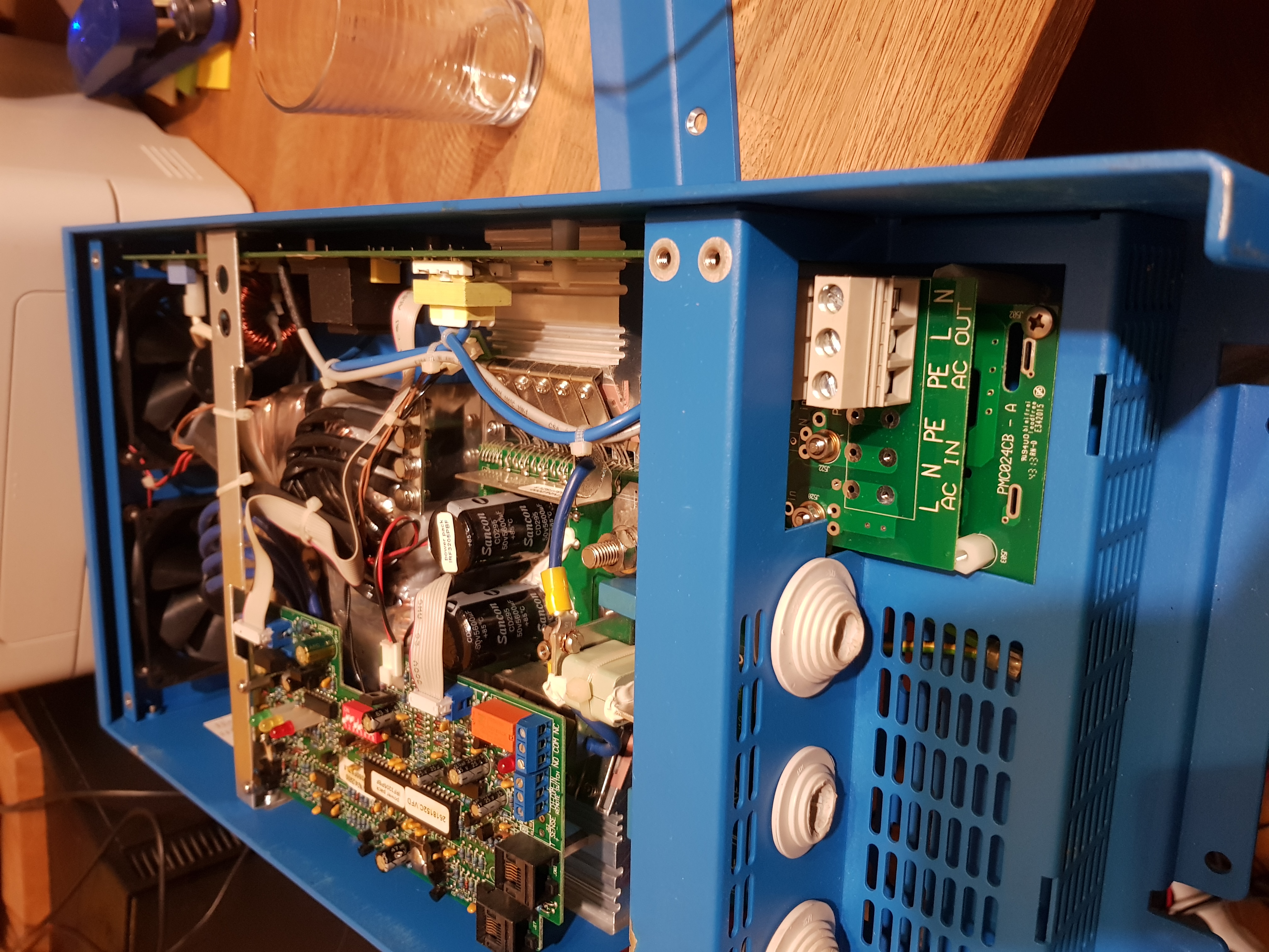

Re: Victron Phoenix Inverter Compact (i) jako nabíječka?
To AC in a upevňovací šroubky jsou na desce (není tam konektor), pokud je to nefunkční, tak je to tedy pěkný luxus.Dagus píše:Stejná šasi? To otevři a podívej se.

- Příspěvky: 3118
svorkovnice není osazena. Stejná DPS rozdílné verze měniče.
Pravděpodobně najdeš i nějaká neosazená relátka.

- Příspěvky: 2281
Ano, je to Phoenix Compact 24V/2000VA, ale novější verze tuším z roku 2015, tyto měniče jsou robustní a hodně předimenzované cca 200%, má to 4x6 fett tranzistorů na 100V, klasika součástky, žádné SMD. Desky to má tuším stejné jak multiplus, ale neosazené, ale Multiplus z toho jednoduše neuděláš, protože se nedá sehnat jen ten procesor, musela na se vyměnit nová deska z multiplusu, neoplatí se to tak předělat.
