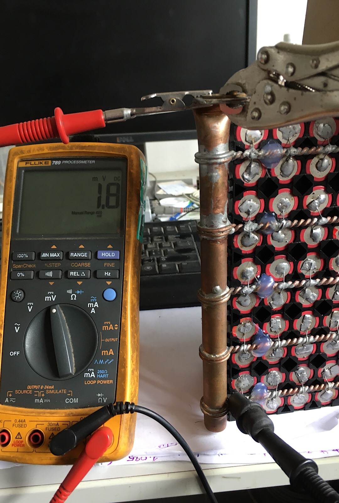

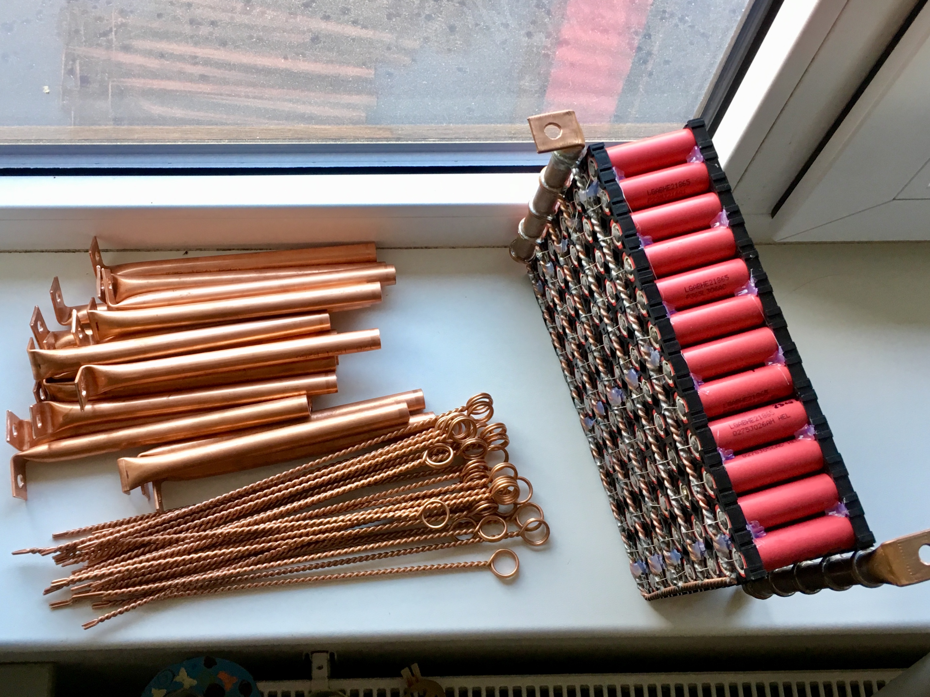

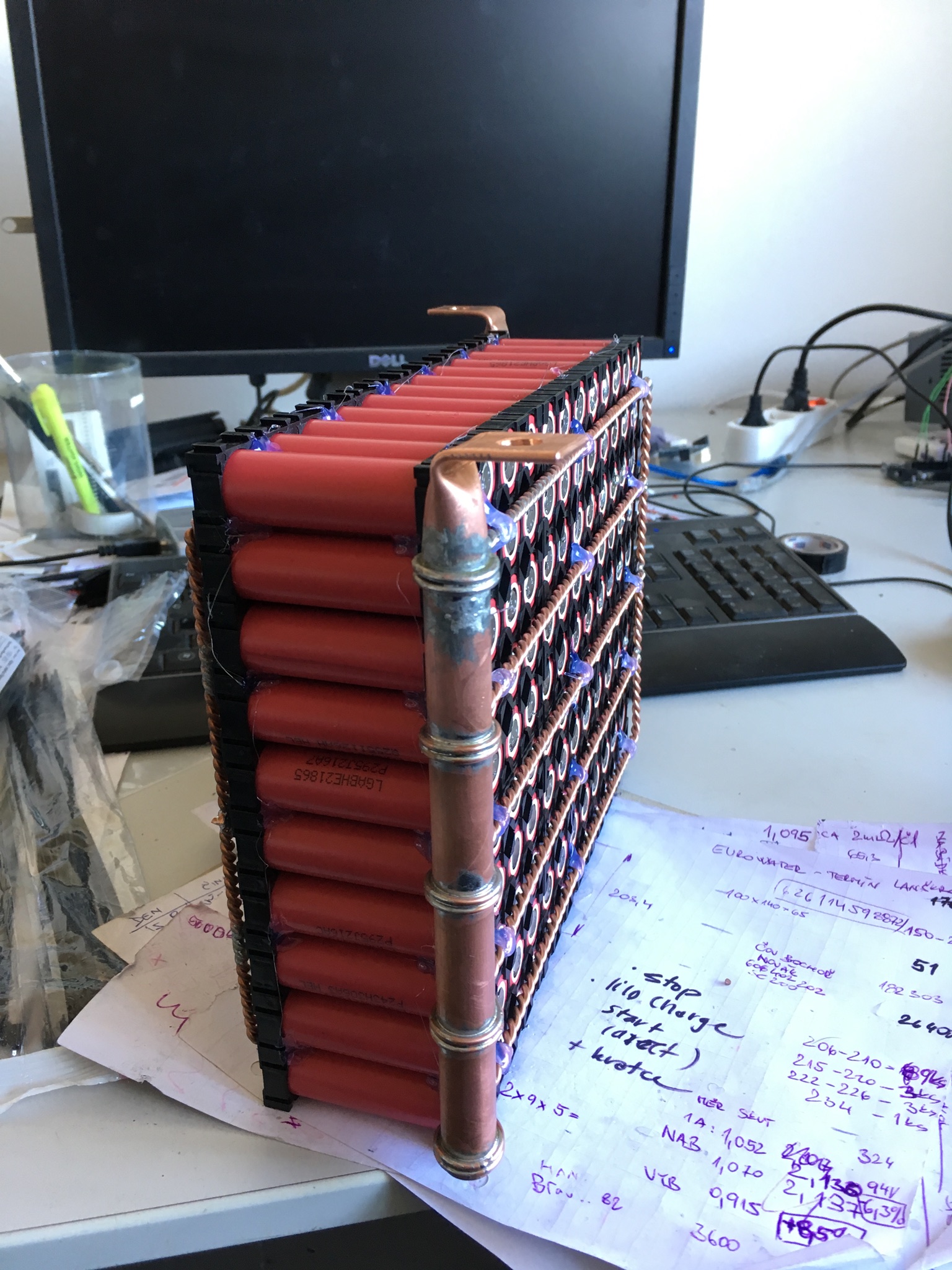

Před časem jsem se zmiňoval, že se dám do stavby baterie z 18650 článků. Tak čas už uzrál, přišly držáky baterek a konečně bylo chvíli čas, tak jsem začal. Zatím mám hotový jeden prototypový blok 120P z 14-ti celkových. Připravuji materiál na sběrnice a začnu snad pájet další články.
Co se týče článků, podařilo se mě sehnat LG HE2. Jsou to high drain (20A) články 2500mAh. Na sběrnice jsem zkroutil 2x4mm2 dráty ze zbytků. Hlavní sběrnice 120P bloku je z Cu trubky 15x1mm, něco zbylo ze stavby, tak jsem to využil a ještě 1,5m musím dokoupit. Pojistný drátek na jednotlivých článcích je 0,4mm Cu pocínovaný, taky někde ze zbytků.
Přikládám pár fotek. Jak bude další progres dám vědět.

Nechci být rejpavý ale neměl být jeden konec trubky zvohlý nahoře jako nyní a druhý dole, proti tomu druhý sdružený článek převrácený - podle polarity aby odběr a nabíjení bylo vyvážené do všech jednotlivých článků po diagonále?
- beethowen
- Příspěvky: 868
- Reputace:153
- Bydliště: Brno-venkov
Re: Li-ion 18650 15kWh
Asi by to bylo ideální. Ale chtěl jsem aby mě to na jedné straně stálo a to by byl s tou trubkou trochu problém. Vzhledem k průřezům a proudům ktereré se budou používat (max 100A) si myslím, že to nebude snad až takový problém. Vždy je připojeno 24 článků na sběrnu 2x4mm4 krouceně, takže ve skutečnosti to je trochu více. Potom to bude cca 20A v v každé té sběrnici, která je 20cm. Nepočítal jsem ale myslím, že je předimenzováno. Větší úbytky budou myslím na pojistných drátcích kde vychází průřez cca 3mm2 pro 24x0,4mm, kdežto sběrna 8mm2.gupa píše:Nechci být rejpavý ale neměl být jeden konec trubky zvohlý nahoře jako nyní a druhý dole, proti tomu druhý sdružený článek převrácený - podle polarity aby odběr a nabíjení bylo vyvážené do všech jednotlivých článků po diagonále?
Rozumím připomínce. Zvažoval jsem. Jsem celkem taky perfekcionista, ale volil jsem kompromis, abych to mohl potom položit na polici. Nebylo by tam potom místo na šrouby, které budou spojovat bloky. Tak snad to bude ok.

Teď to po sobě čtu a po návratu z hostince jsem to napsal blbě. Z předu do zadu je to vyřešeno symetricky. Co pokulhává je symetrie shora dolů, což je 20cm trubky, která v průřezu vychází cca 45mm2 mědi.gupa píše:Nechci být rejpavý ale neměl být jeden konec trubky zvohlý nahoře jako nyní a druhý dole, proti tomu druhý sdružený článek převrácený - podle polarity aby odběr a nabíjení bylo vyvážené do všech jednotlivých článků po diagonále?

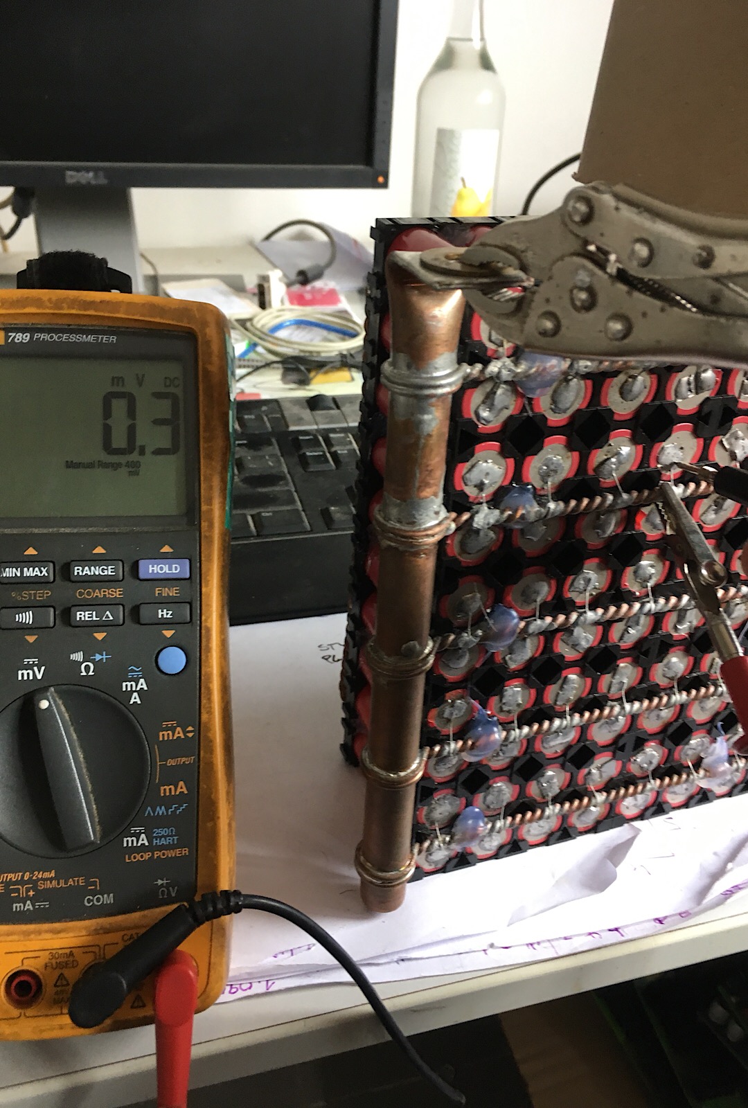

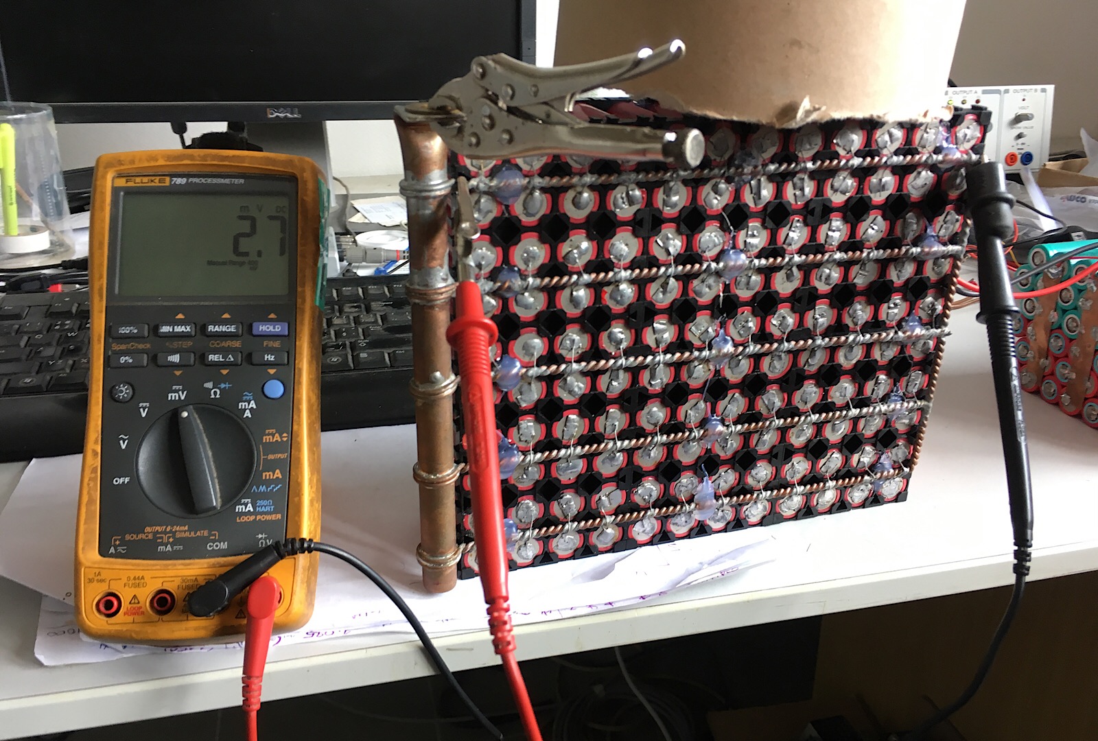

Úbytek na drátku při délce 8mm a proudu 1A je 0,05%, asi 1,9mV. Zanedbatelné.
- beethowen
- Příspěvky: 868
- Reputace:153
Ještě jsem to teď ze srandy vše přepočítal pro zatížení 100A. Jak píšeš tak na drátku zanedbatelné, mě vyšlo 1,5mV, sběrnice z krouceného drátu vychází 11mV a trubky 8mV. Na celém bloku při plném zatížení 100A tedy 40mV, u celé baterie 0,56V. Přibudou ještě přechoďáky na spojích, ale myslím OK.volente píše:Úbytek na drátku při délce 8mm a proudu 1A je 0,05%, asi 1,9mV. Zanedbatelné.

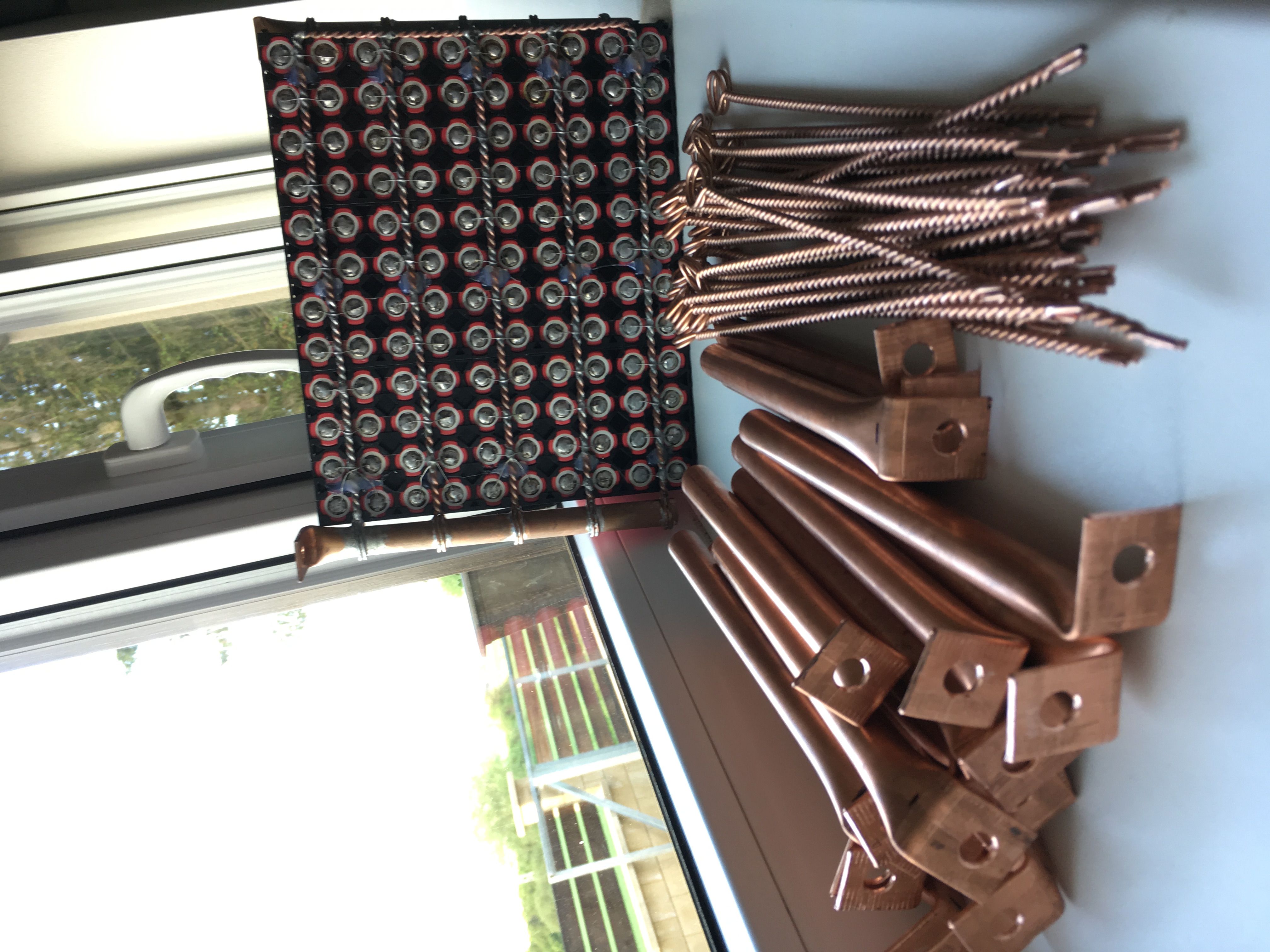

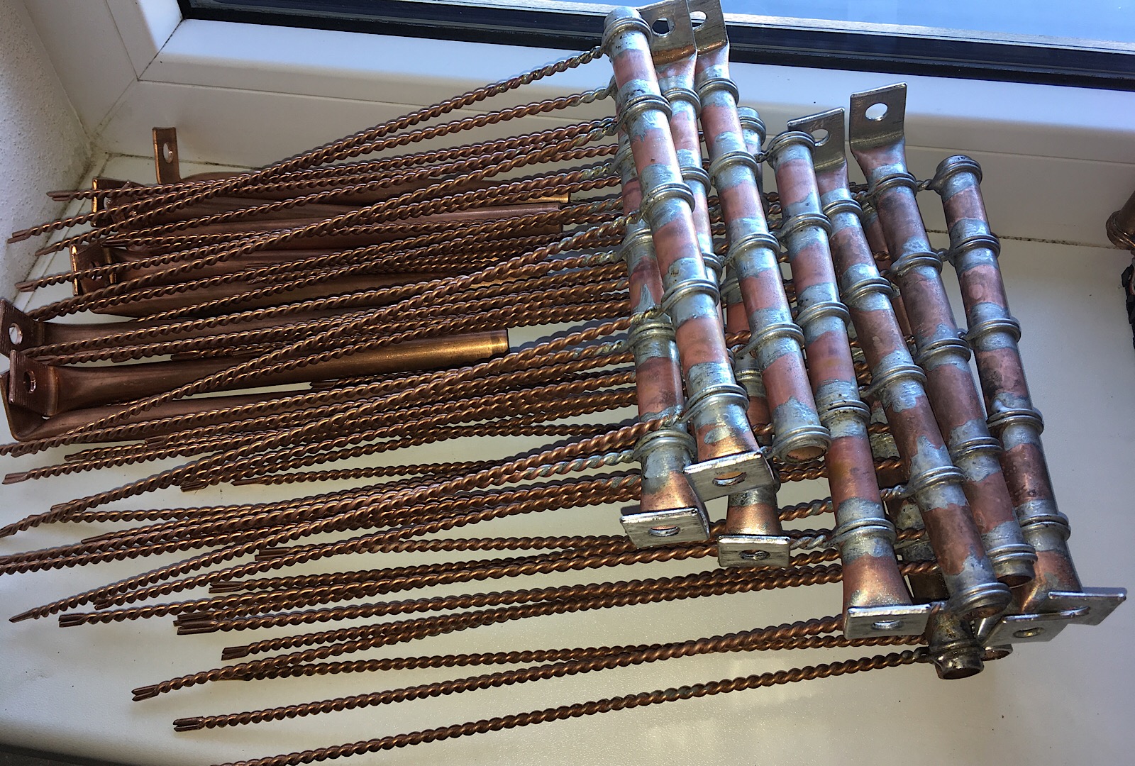

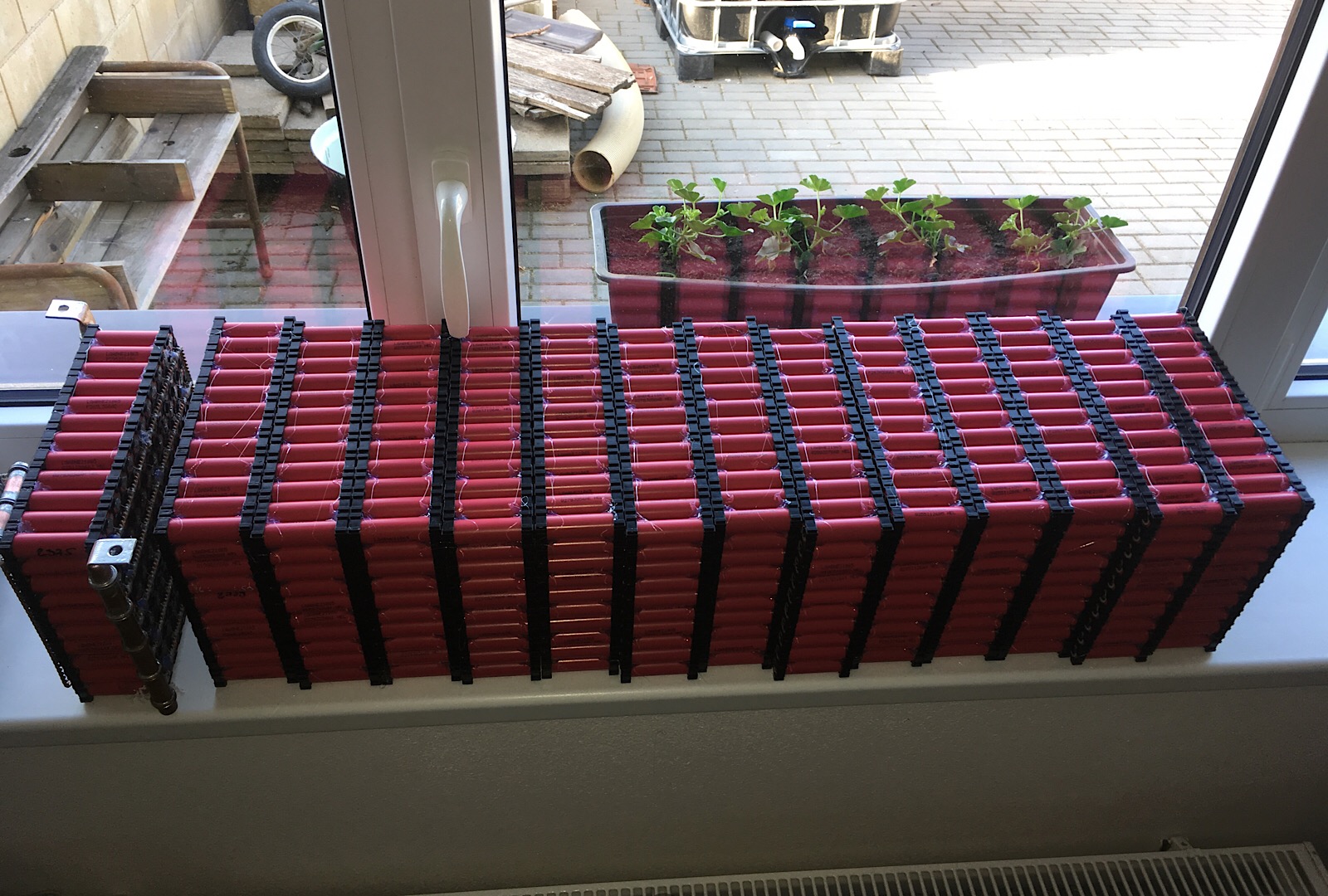

Tak jsem se k tomu včera zase na chvíli dostal. Už mám složené všechny bloky, vyrobil jsem nějaké polotovary na sběrnice, atd. Nicméně ještě kus práce přede mnou.

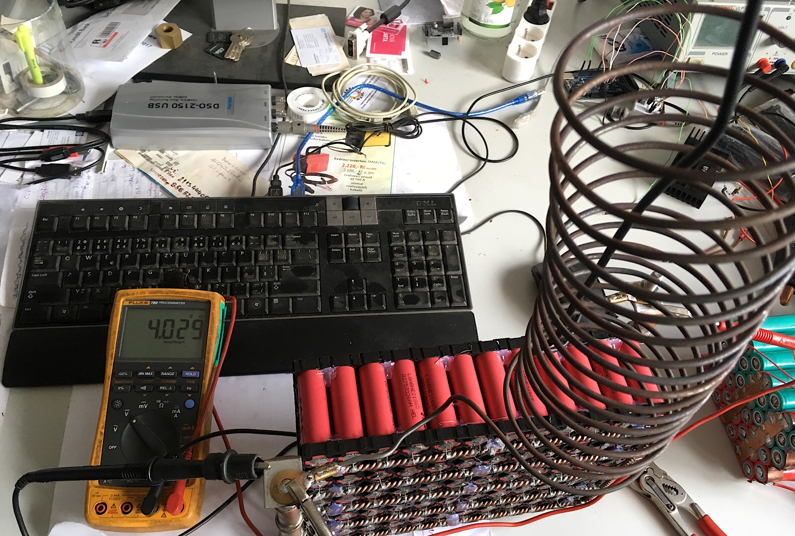

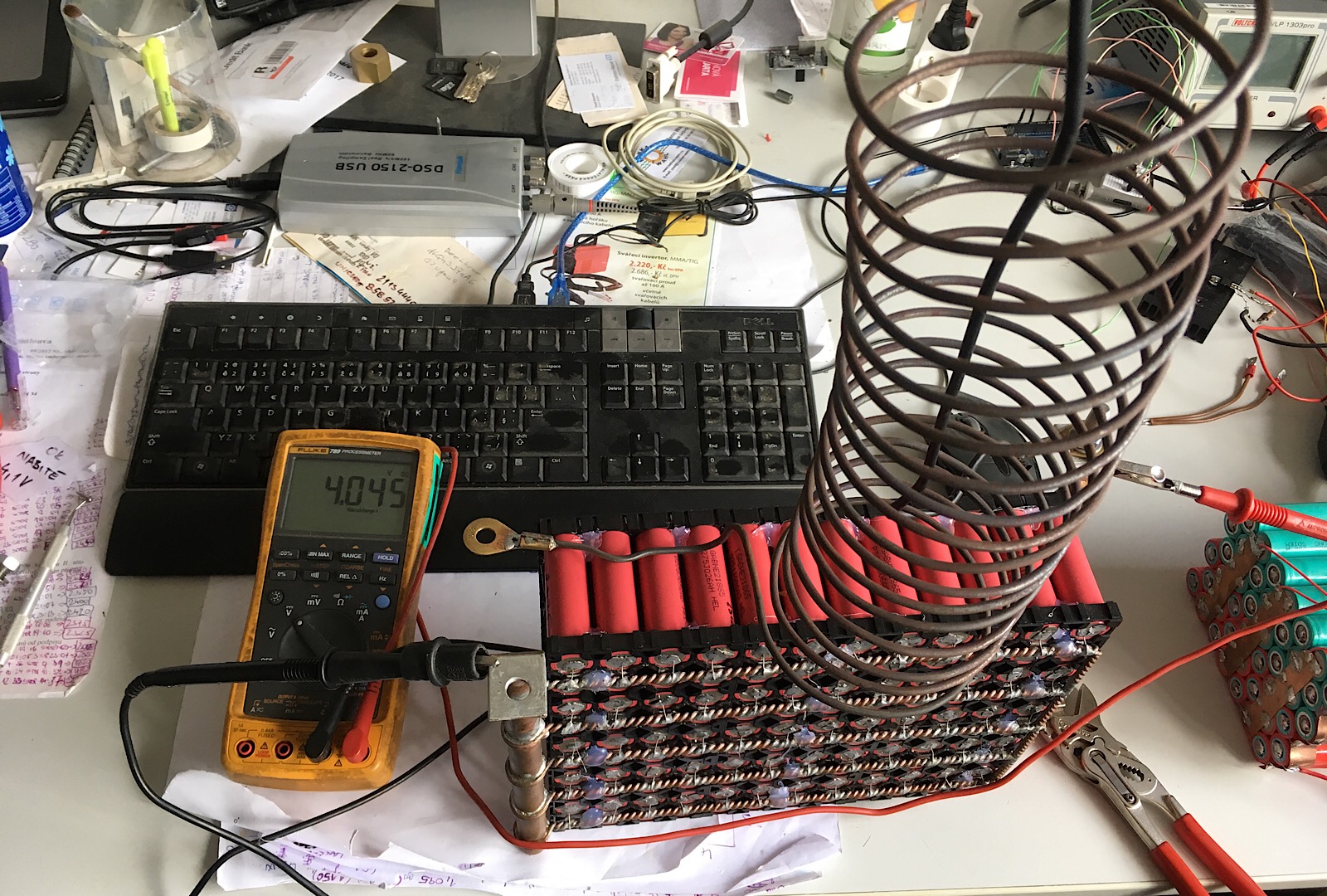

Dělal jsem nějaké testy v zátěži. Zatím 35A a vypadá to hezky. Posílám pár foto. Zatím to plus minus odpovídá výpočtům a předpokladům. Ta hruškovice vzadu je pak na oslavu, když to bude vše fungovat, jak má

Zbývá dokompletovat poslední 3 bloky. Jen toho času je míň a míň. Včera jsem dělal kapacitní test jednoho bloku. V rozsahu vybíjení 4,1V - 3,3V což by mělo být tak 85-90% celkové kapacity vyšlo cca 265Ah. Což odpovídá. Vybíjeno průměrně 31A, takže asi 0,1C.

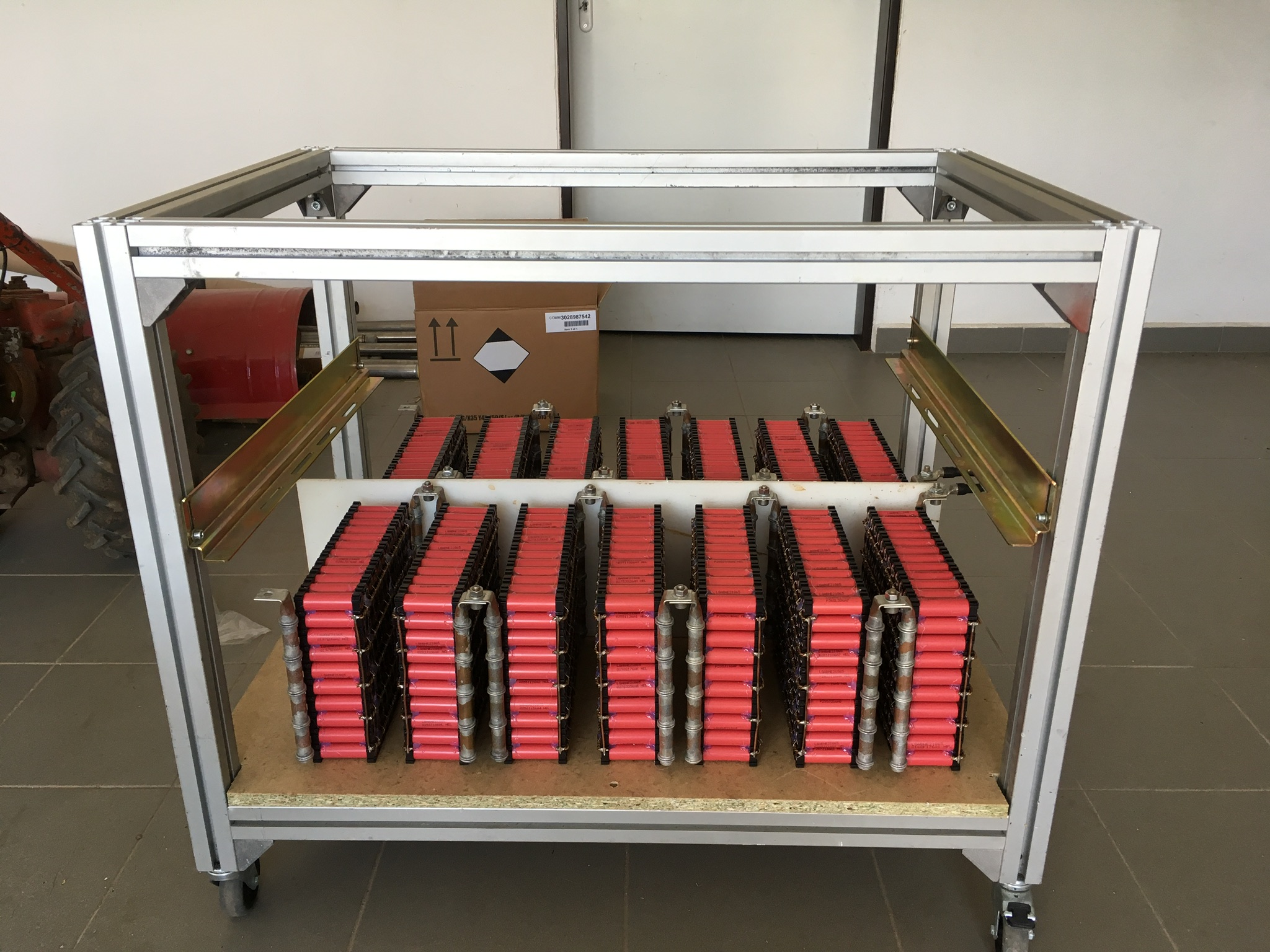

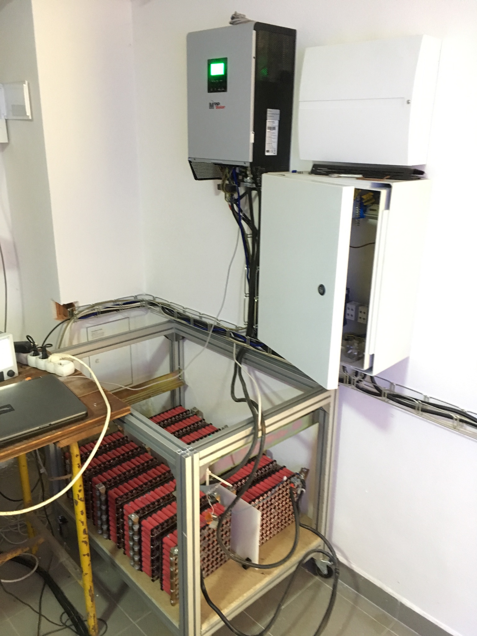

Tak jsem se konečně dostal k dokončení. Využil jsem i zdejší Martin2190 nabídky na bazaru: https://forum.mypower.cz/viewtopic.php? ... 018#p74018
a postavil ještě vozíček. Mám další články na 15kWh, tak doufám, že za chvíli přibude další patro. Připojil jsem provizorně do systému a zkouším jak se to bude chovat. Zatím to vypadá super. Vnitřní odpor vychází cca 5,6mOhm, což je zhruba 0,4mOhm na článek.
