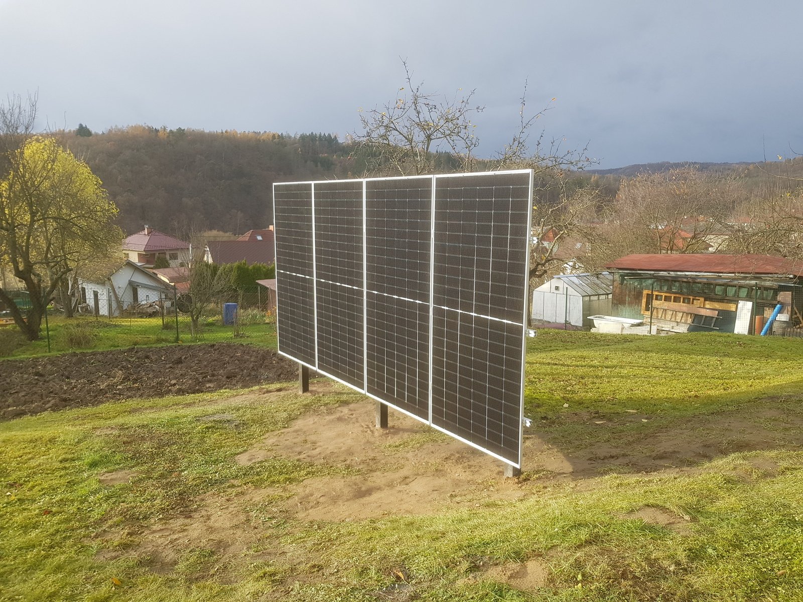

5,1kWp = 4x 2S2P Jinko 570Wp jih 90°+ 2x 2S3P Jinko 225Wp jih 7°

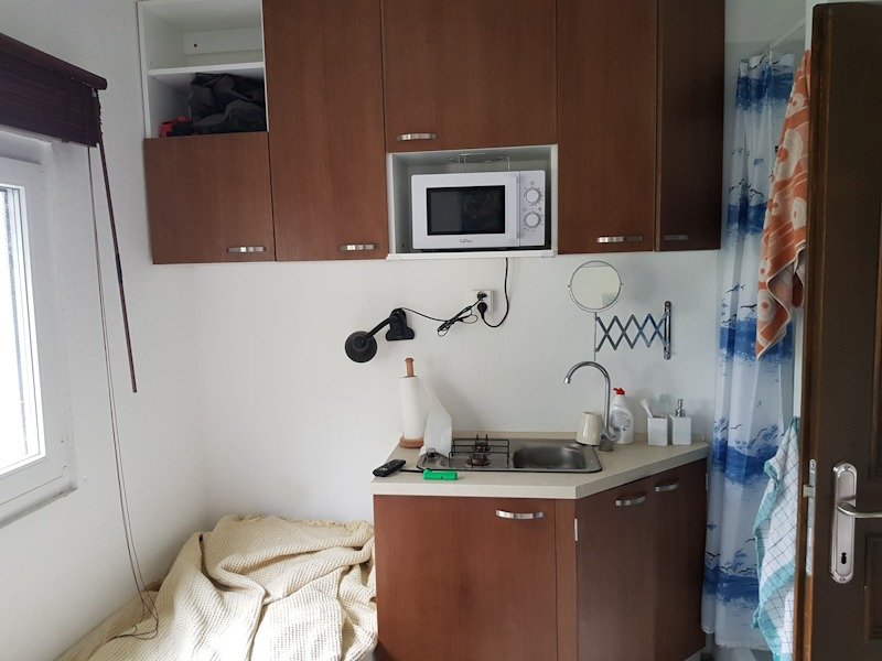

Poustevna je celoročně obyvatelná (zateplená) "chata", přesněji řečeno garáž s malou obytnou "trucovnou" se vším pohodlím na ploše 2,8 * 3,2 m
Umístění ledničky je ale velmi nevýhodné - je při práci na počítači na dosah ruky.

Panely na zahradě 4x Jinko 570Wp bifacial svisle na plůtku:

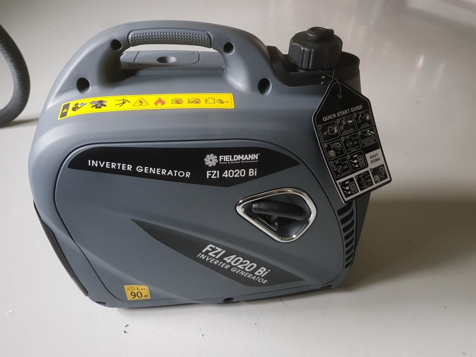

V případě potřeby se energie získává z generátoru
