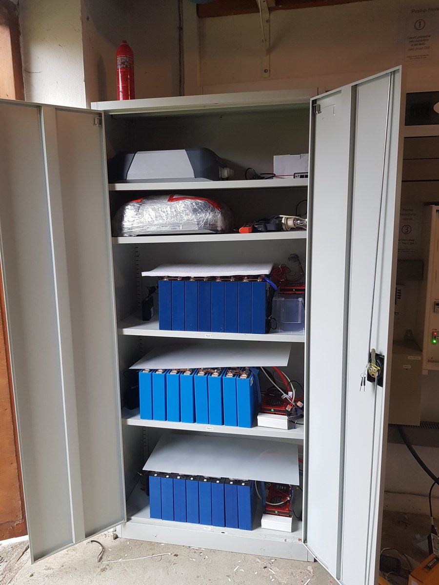

200Ah LiFePo4 Catl + 202Ah Lishen + 230Ah Lishen
3x Daly BMS

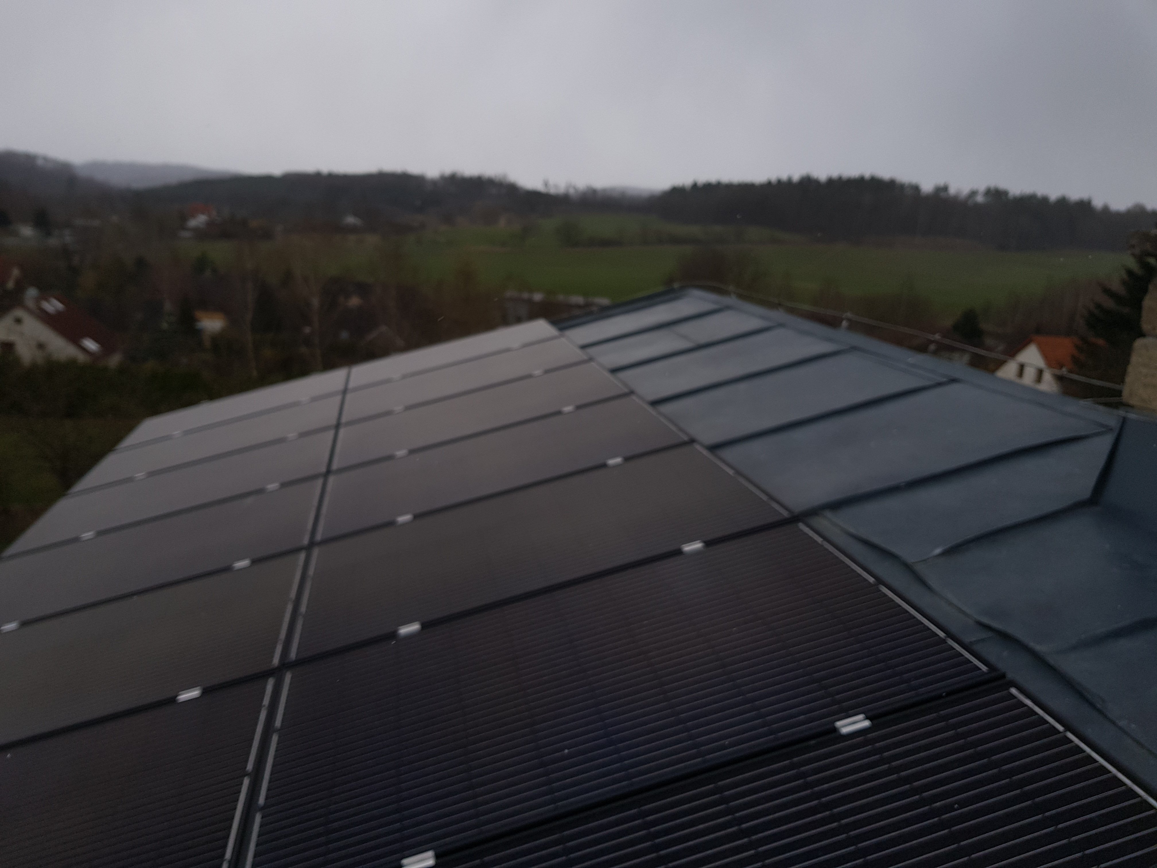

Panely 2x5x3S mono 310Wp GWL/Sunny (9,3 kWp) na střeše
Baterie 200Ah LiFePo4 Catl + 202Ah Lishen + 230Ah Lishen + 3x Daly BMS 200Ah + 3x balancer 10A

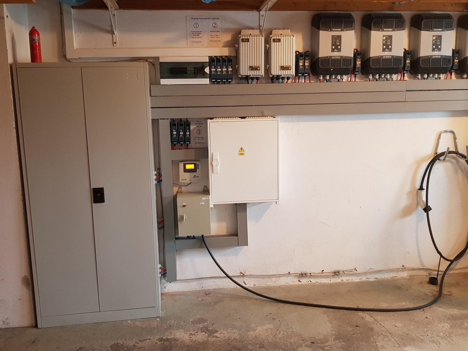

Ve strojovně dále jsou: 4x Studer XTM 4000-48 + 2x VT-80 + Studer BSP + Studer XCOMy včetně XCOM-LAN.

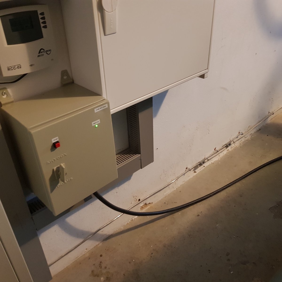

Tady je aktualizace z r. 2022 - wallbox realizovaný pomocí Teco 0302 modulu. Přidal jsem i dvojstykač se západkami, který umožňuje přepnout na nabíjení z distribuční sítě mimo okruh FVE (v případě, kdy je například v zimě zbytečné "cyklovat" nabíjení přes baterie resp. zatěžovat transfer a výstupní relé XTM).

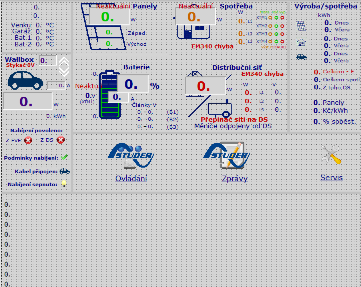

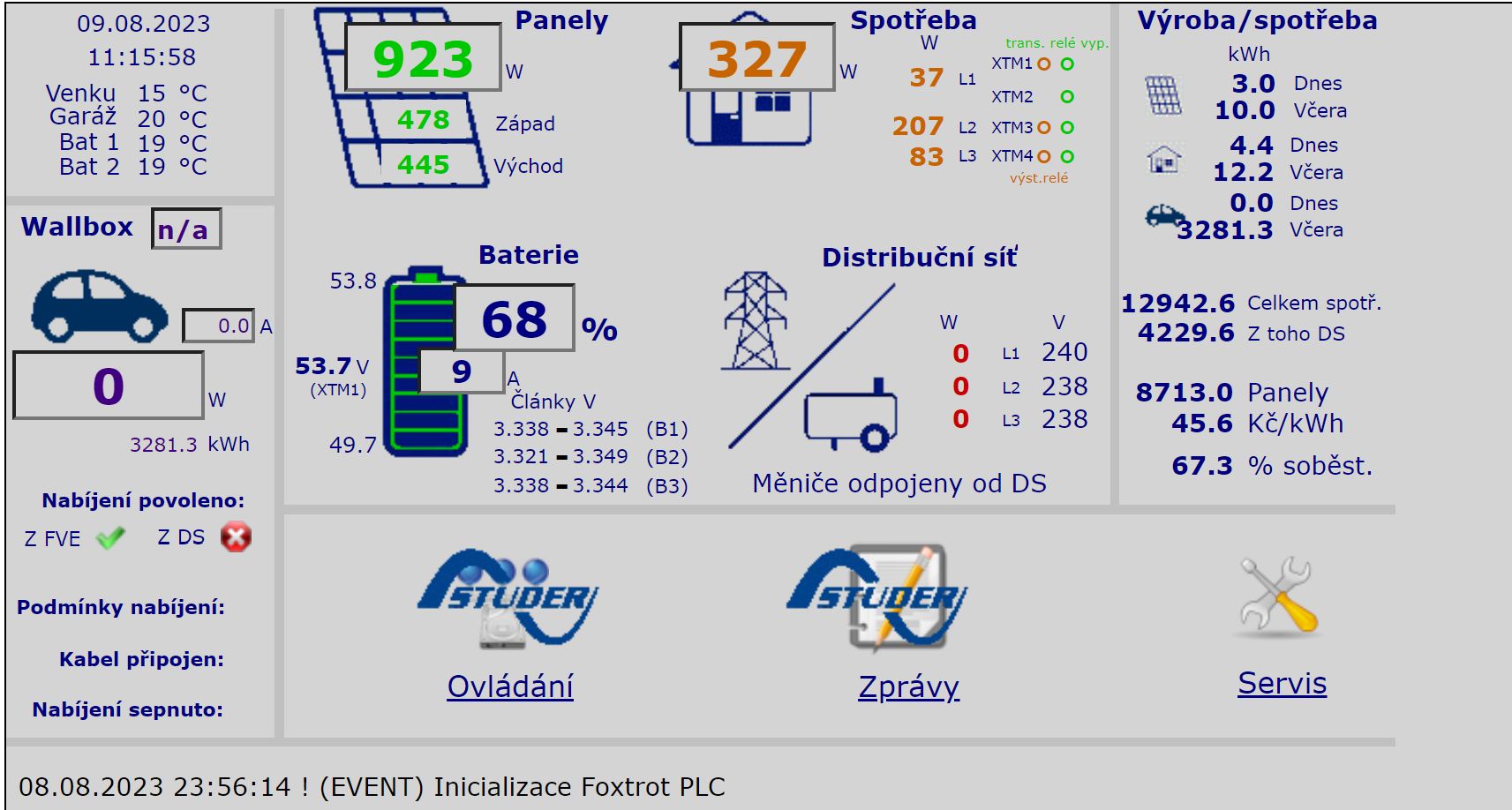

Pro měření a řízení používám jako základ PLC Teco Foxtrot. Homescreen:
Takto vypadá návrh Homescreen (se všemi komponenty) v Mosaic (vývojové prostředí PLC Foxtrot):

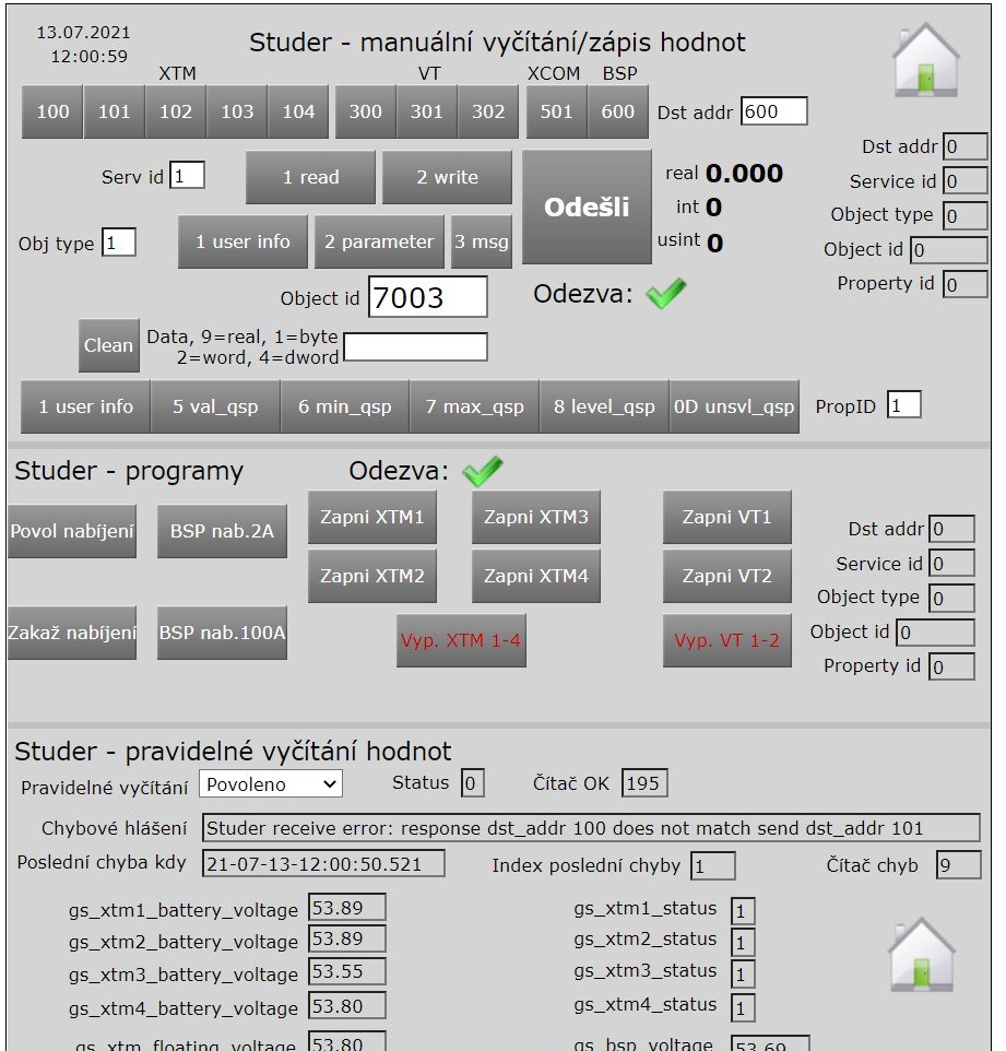

Dále jsem si naprogramoval ovládání Studer zařízení bez nutnosti chodit na portál, používat scom.exe apod. Mám k dispozici:
- Manuální vyčítání/zápis: Jednorázové čtení a zápis hodnot, všetně možnosti obsluhy jednotlivých komponent (tj. např. 101 = XTM1), což portál neumožňuje
- Programy: Sekvence příkazů (řízeno metadaty, dá se celkem rychle rozšiřovat)

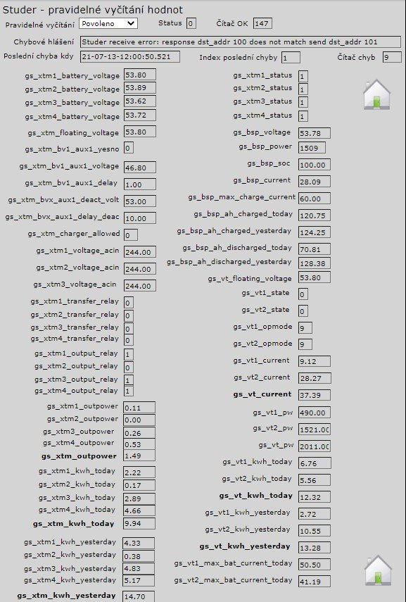

- Pravidelně vyčítanou sadu zvolených údajů

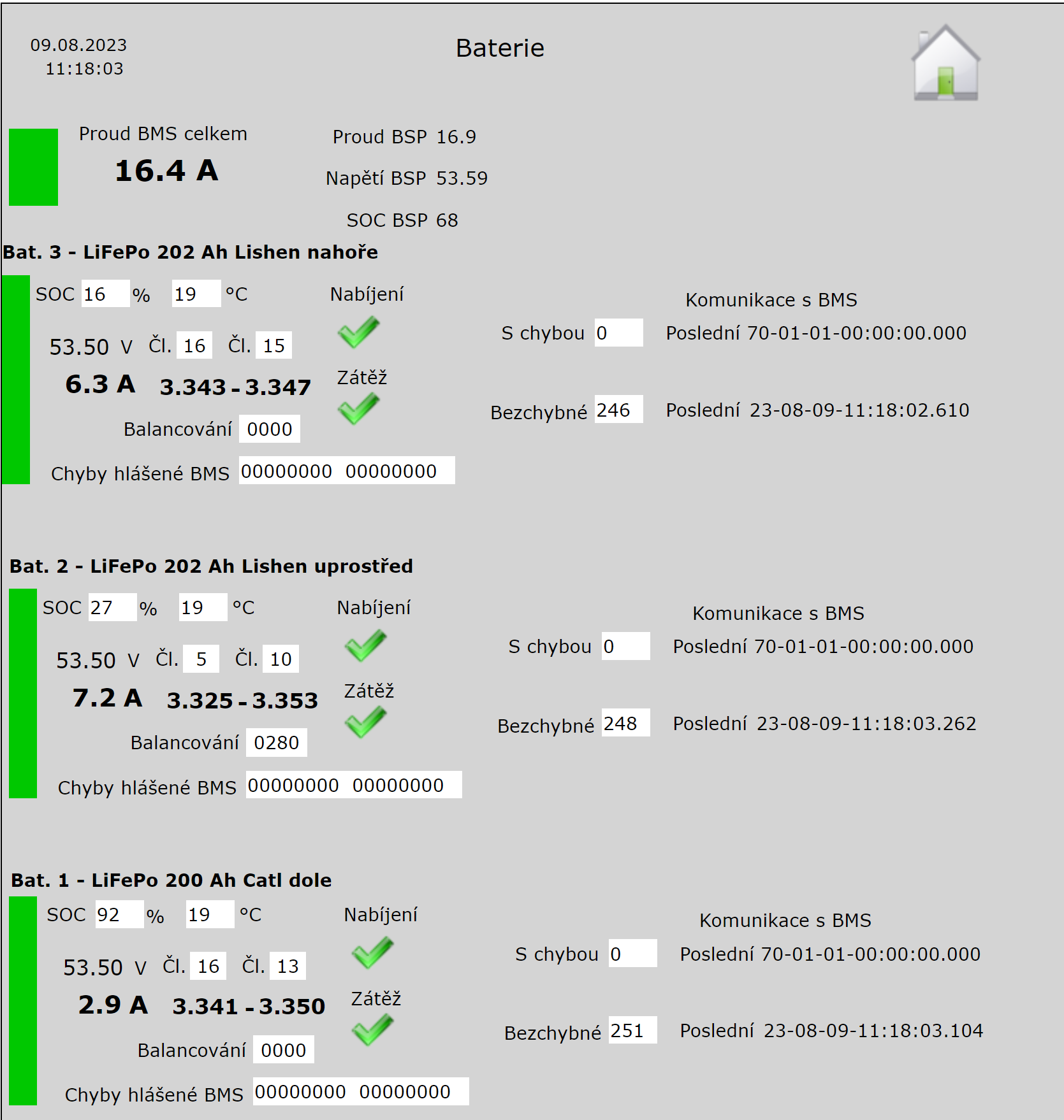

Mám napojeny také Daly BMS, z nichž vyčítím chování jednotlivých packů:

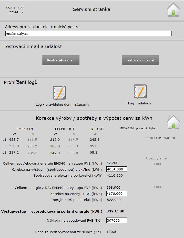

Některé "servisní" záležitosti. Měřím spotřebu AC na vstupu i na výstupu FVE, používám 3x EM340 napojené do Foxtrotu přes Modbus/RS-485.

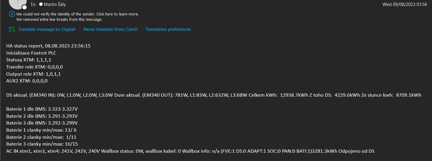

Foxtrot umí i posílat email, posílám si tak výstrahy, zachytávám situace jako: XTM vypnuto, automatický přepínač sítí přepnut na DS, příliš nízké nebo příliš vysoké napětí některého článku (ještě před zásaham BMS), příliš velký rozdíl mezi články BMS, nízká nebo vysoká teplota apod. Znovu zde pomáhají metadata - rozřišování je poměrně rychlé. Události loguji a pokud mají nastavenou vysokou prioritu, posílám tedy emailem:

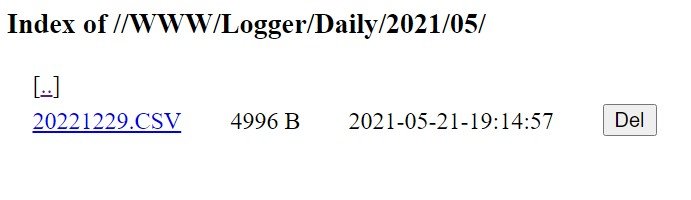

Pro dlouhodobé logování využívám standardní datalogger Foxtrotu (1x denně denní výrobu/spotřebu apod. a dále jednotlivé zprávy ze Studeru a další události):
Logy se v případě potřeby dají stáhnout přes web:
Wallbox je realizovaný pomocí Teco 0302 modulu a má svou ovládací podobrazovku. Je tam možné nastavit adaptivní nabíjení z FVE, které se reguluje v závislosti na aktuálním SOC i osvitu:

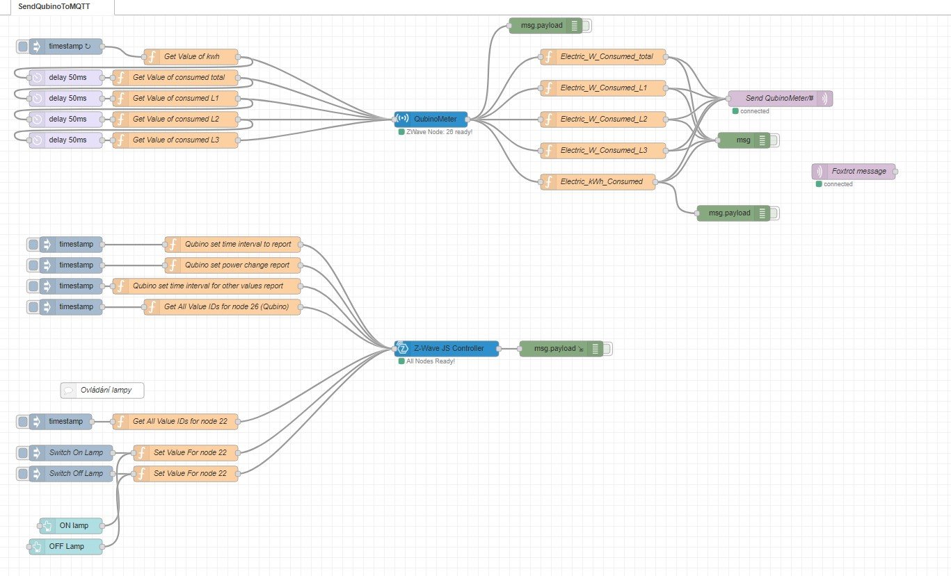

Historie: dříve jsem výstupní spotřebu měřil pomocí z-wave Qubino integrovaného s nodered+MQTT provozovanými na Intel Nuc, vše na Centos 7 s využitím dockeru a příslušných kontejnerů. Bylo to pokrokové, ale jednoho krásného dne Qubino nepřestalo měřit, ale přestalo předávat data do zwave. Takže jsem pořídil druhý EM340. Nechávám zde z nostalgie, protože nodered je krásný software:
