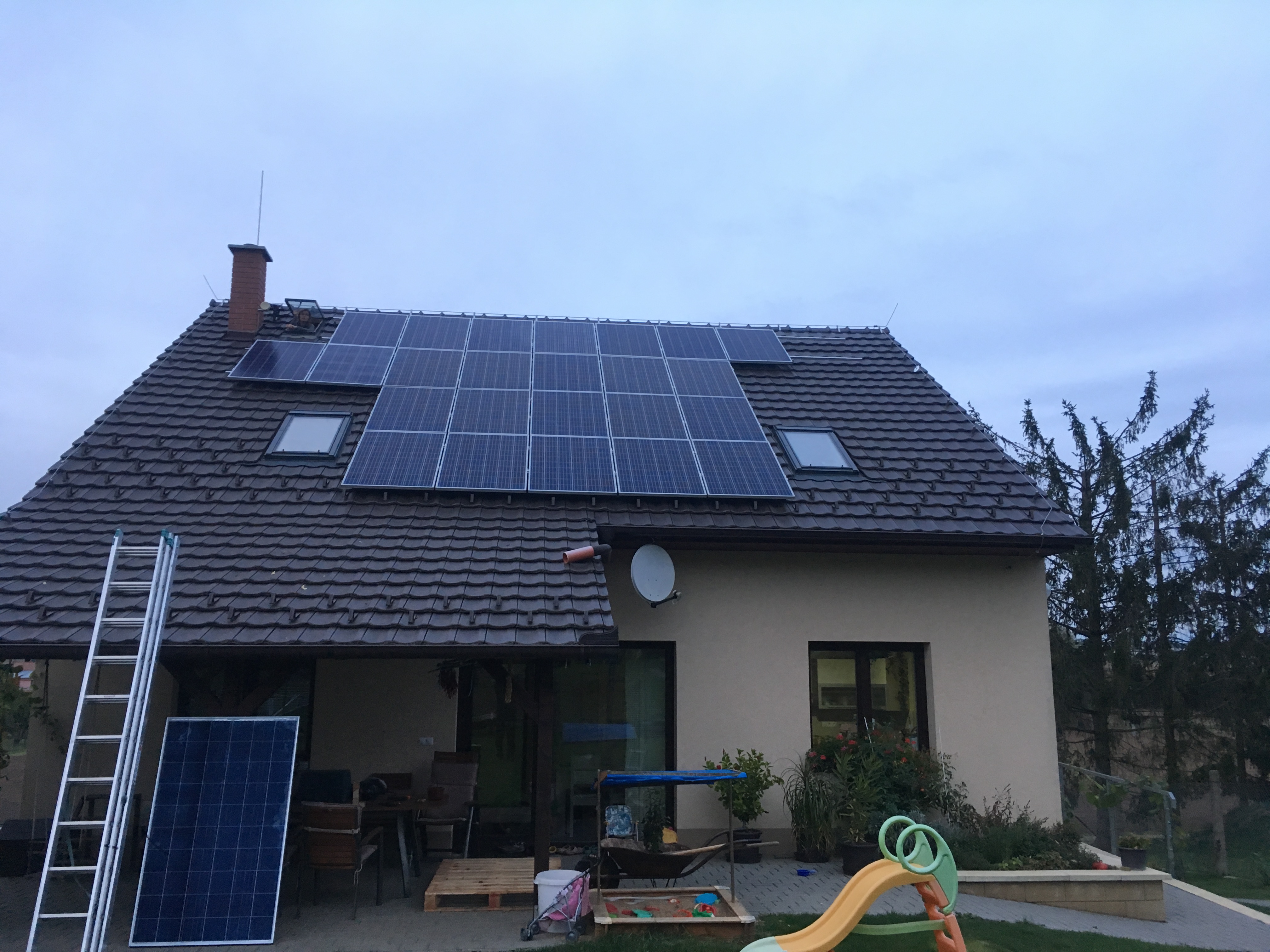

Tak jsem udělal po delší době upgrade a řekl jsem si, že už bych si zasloužil taky svoje vlastní vlákno.
Dnes jsem přidal dalších 9ks panelů, takže jsem momentálně na 6,4kWp. Možná do zimy ještě něco nahoru hodím, jelikož v garáži jsou ještě nějaké zbytky panelů, na střeše je místa ještě dost. Otázka je co s tím v létě. I když děti by si přály bazén
, ale to bych je asi uvařil, protože místa je tam ještě na cca 5kWp.
Další velký úkol, do kterého se nějak nemůžu dokopat je dalších 15kWh Li-ion, které mám rozdělané. Ale mám v hlavě takový nějaký deadline do konce zimy, tak uvidím.
Přidávám foto střechy po dnešním upgrade. Už byla tma tak foto nic moc. Zítra musím ještě zapojit pod střechou.

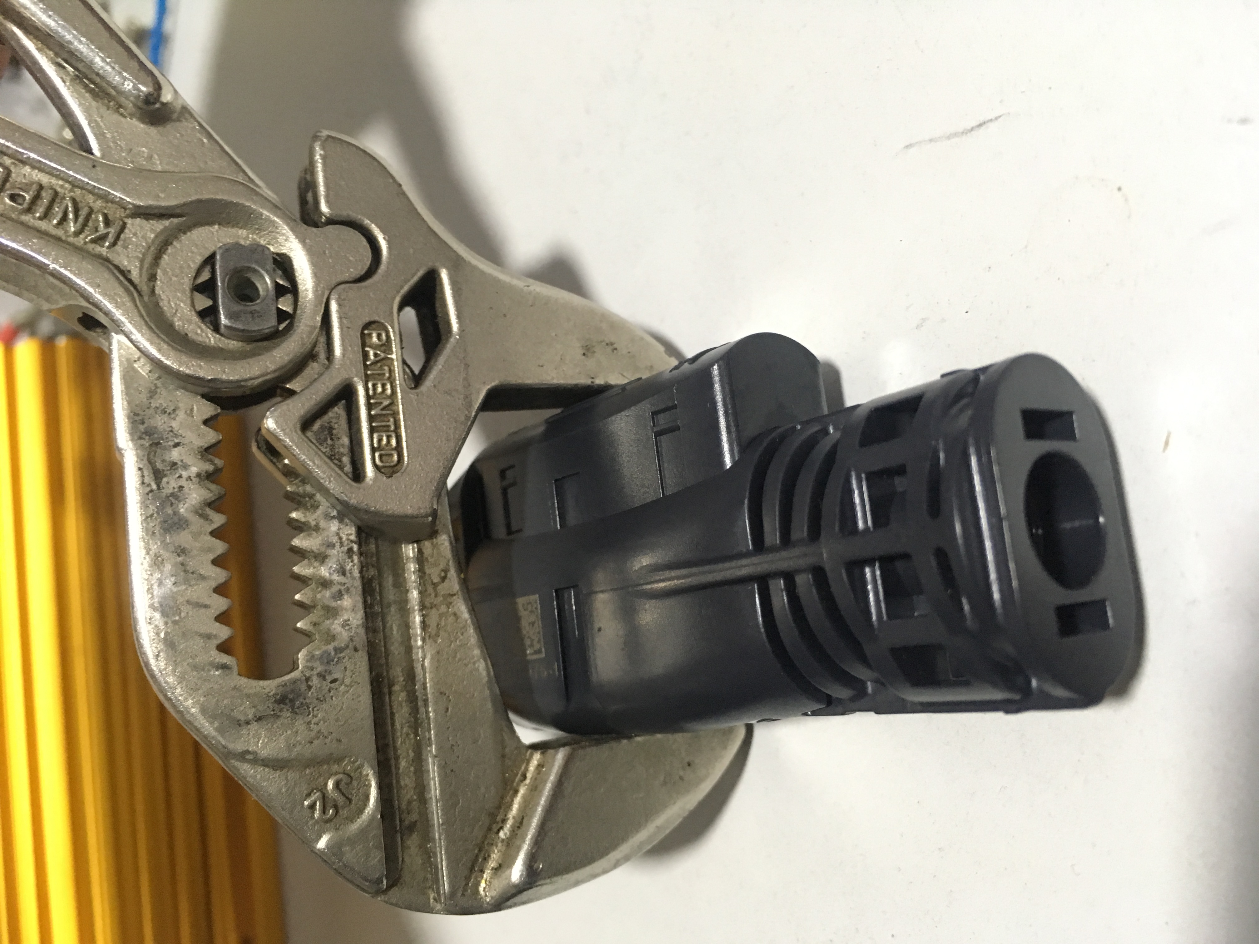

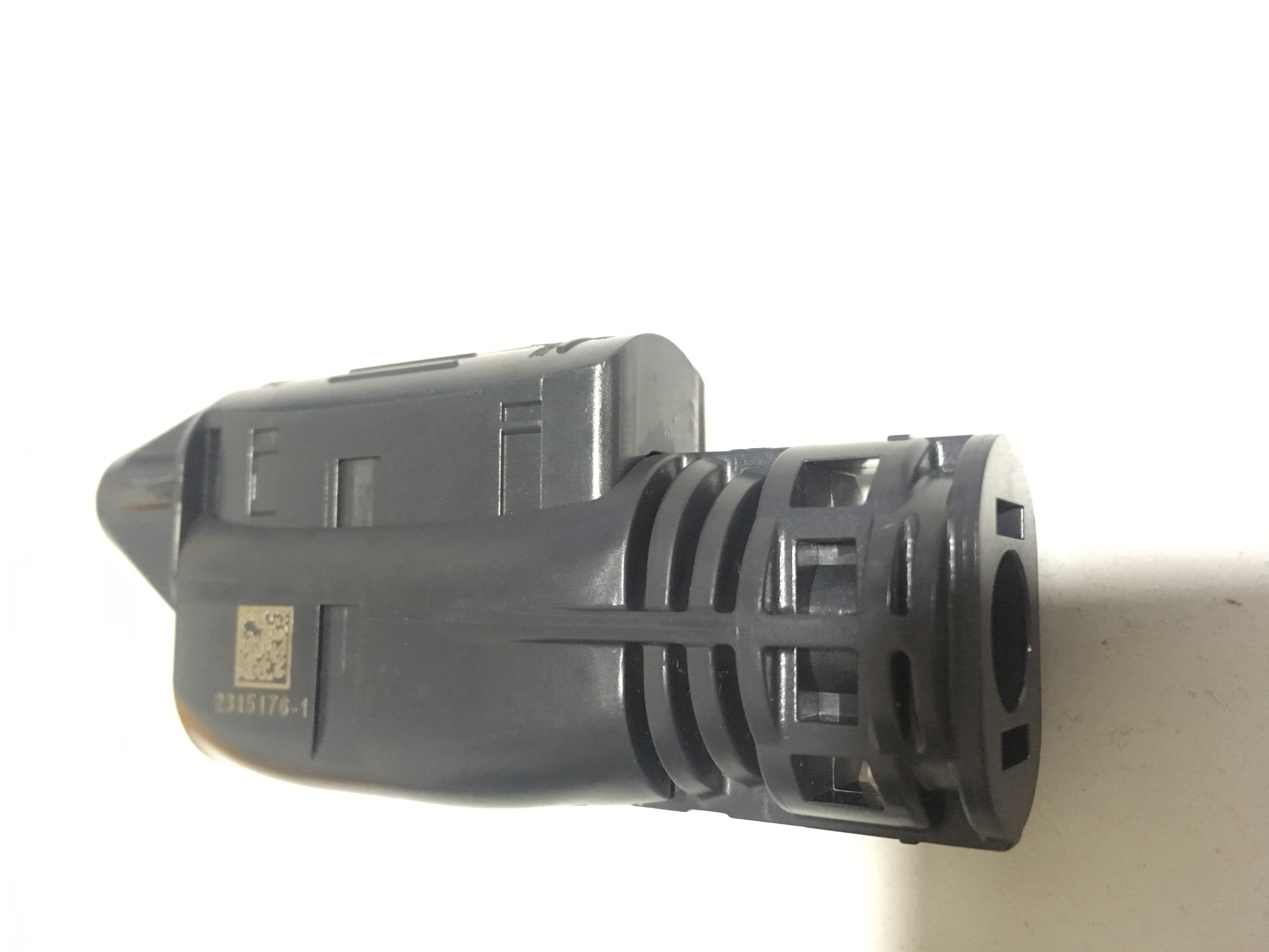

Minulý týden mě přišly vzorky PV4 nových konektorů od TE Connectivity. Jsou vcelku zajímavé a jednoduché na práci. Konektory jsou univerzální pro kabely 2,5 - 6mm2 a lisuje se celý konektor pouze knipex kleštěmi, nebo jejich přípravkem. Nic se neodizoluje jenom se vloží dovnitř kabel, zalisuje a je hotovo.
Zítra vyzkouším a budu referovat.

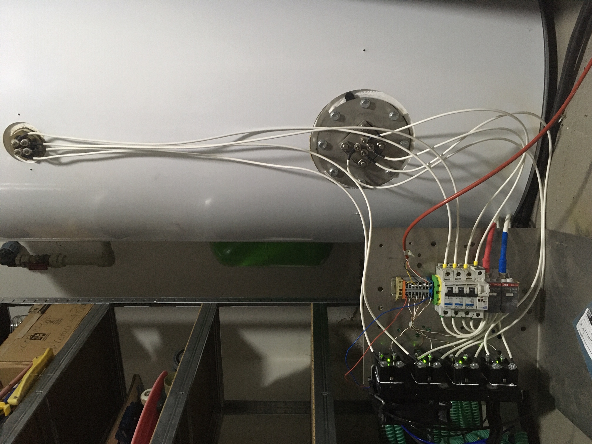

Minulý týden jsem upgadoval vytěžování, takže teď už můžu mařit do bojleru až 4x1kW na DC sběrnici. To už mě dává slušnou možnost to trochu krotit.
No dnes se mě ale podařila nemilá věc. Jak dnes bylo hezky tak teplota v bojleru vyletěla až někde k 90°C. Předtím jsem kdysi na podzim z důvodu úspory připojil pračku místo studené na teplou vodu, aby nemuselo nahřívat těleso v pračce, protože si ohřívám vodu tepelným čerpadlem a je to tak potom výhodnější. Potom pračka jenom dohřívá na teplotu co potřebuje.
Samozřejmě jsem ještě nestihnul doplnit směšovací ventil za bojler. No a teď se to pračce samozřejmě asi nějak nelíbilo, ta teplota vody, tak to vypouštěla do kanálu až se jí ta teplota začala pozdávat. Prostě 300l 85°C vody šlo do kanálu.
Nemám svářečku na PPR a instalatéry jsem dostat je problém. Alespoň už vím jak se to chová. Měl jsem zrovna telekonferenci do práce a dělali si ze mě srandu co tam brousím nebo co. Mě se to taky zdálo, že do dost dlouho napouští.
Prostě dokud nebylo v pračce 60°C, tak to nebrala.
Včera se mě z panelů (6,4kWp) podařilo na DC straně vysosat přes 41kWh a ještě jsem malinko nechal na střeše (odhaduju tak 1kWh). Bylo nádherně slunečno a do toho foukal studený vítr. Předvčera nad ránem -9,3°C, včera -6,2°C a dnes na ránem -6°C. K tomu celý den hezké slunce, co si může solárník víc přát.

Krasna prace s tim DC ohrevem. Na jakym napeti ti to beha, ze tam mas AC jistice.
- beethowen
- Příspěvky: 868
- Reputace:153
- Bydliště: Brno-venkov
Re: FVE 6,4kWp Mor. Knínice
Jede to přímo z baterky, až za regulátory. Je to nastavené někde kolem 56V, nebo taky dle nabíjecího proudu. Jističe jsem dal jaké zrovna byly. Mám teď na cestě DC, ale i klasické AC jističe nemají problém rozpínat tak nízkém napětí. V katalogu OEZ je pro jističe LTN (klasické, ne DC) uváděno 72VDC na jištěný pól. Takže úplně v pohodě. Asi není dobré to používat jako vypínače, samozřejmě.PavelR píše:Krasna prace s tim DC ohrevem. Na jakym napeti ti to beha, ze tam mas AC jistice.
Spirály mám zatím čínské, každá 2x750W/48V a při těch 56V to bere cca 19-20A, takže lehce přes 1kW každá. Máme u nás dost tvrdou vodu, takže minimálně to dolní těleso v přírubě chci předělat na suché. Už mám namotané těleso 2x1,5kW, chybí jen dodělat jímku. Nicméně po roku to při kontrole nebylo s tím vodním kamenem tak hrozné.
Původně jsem chtěl řídit PWM, ale myslím, že by bylo hodně problém to odrušit a on-off systém zatím v pohodě. Mám i nějak vymyšlené postupné střídání, aby se zatěžovaly tělesa podobně.

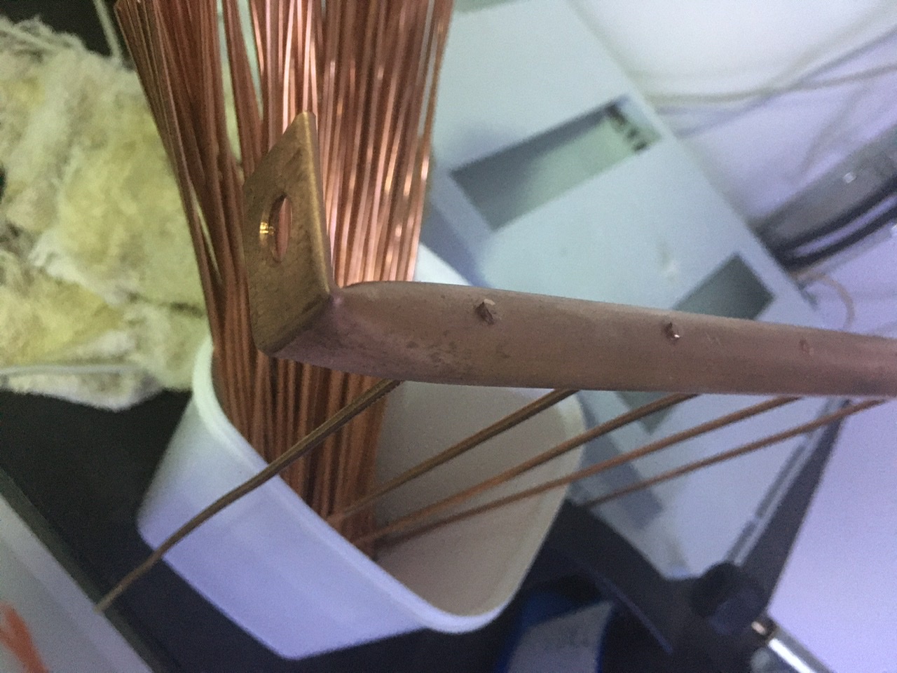

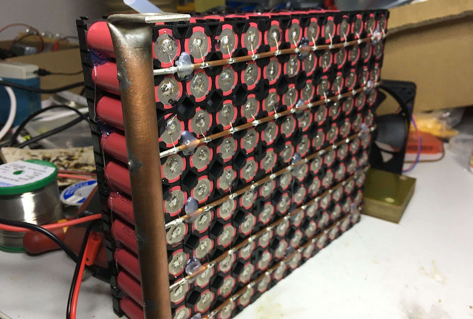

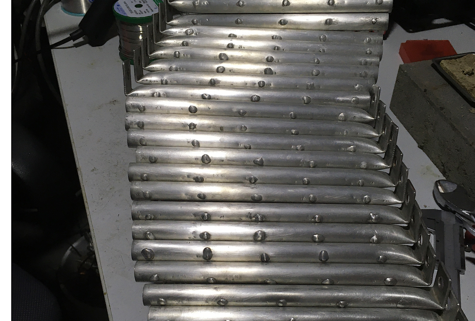

Možná sem dám ještě pár fotek z výroby baterky. Strašně se mě to vleče, pořád nebyl čas, ale už se mě to tu dlouho povalovalo, tak jsem musel začít. Chci potom všechny bloky pořádně proměřit. Ještě čekám na nějaké věci abych sestrojil odpovídající vybíječku. Potřebuji taky otestovat první předchozí verzi bloků, která má za sebou cca rok práce.
Uvidíme, jak to půjde. Chtěl bych to do května nějak dorazit. Protože jak odezní COVID, tak už se k tomu nedostanu.

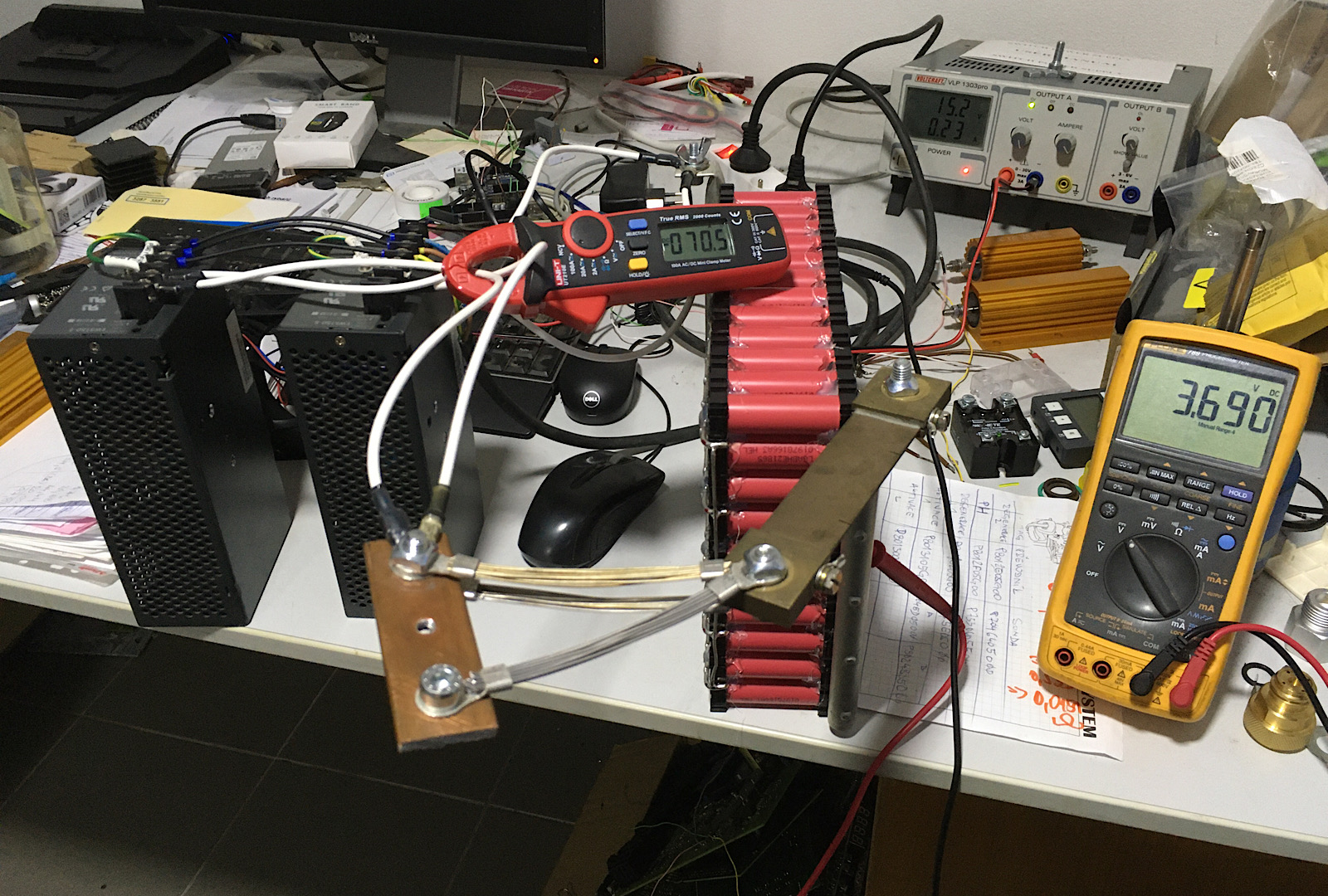

Jinak ta Li-ionka je pekelně tvrdá. Co jsem to zkoušel měřit, tak to vychází tak pod 0,4mOhm na ten blok a myslím, že tak polovina je hlavně kvůli mědi. Takže když budu mít teď 2ks paralelně, tak paráda. Proti jetým Winstonům je to nebe a dudy. Do tohoto se dá krásně opřít 6kW výkonu udělá úbytek, nebo přírůstek 0,6V na celé baterii a do budoucna to bude polovina.
Na druhou stranu když se někde zavadí, tak se kov okamžitě vypařuje. Je třeba dávat dost pozor.
