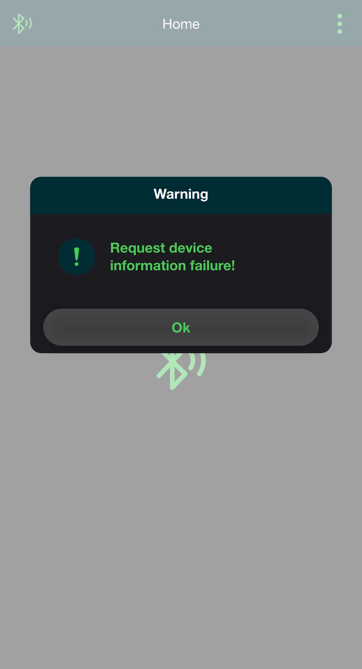

Ahoj nestalo se nekomu ze se po nejake dobe nejde pripojit mobilem pres BT k BMS? Aplikace BMS najde ale pri pripojovani pipne BMS jednou misto vicekrat a vypise viz priloha. Nevi nekdo co s tim? Pomuze jen vypnuti a zapnuti BMS. Diky

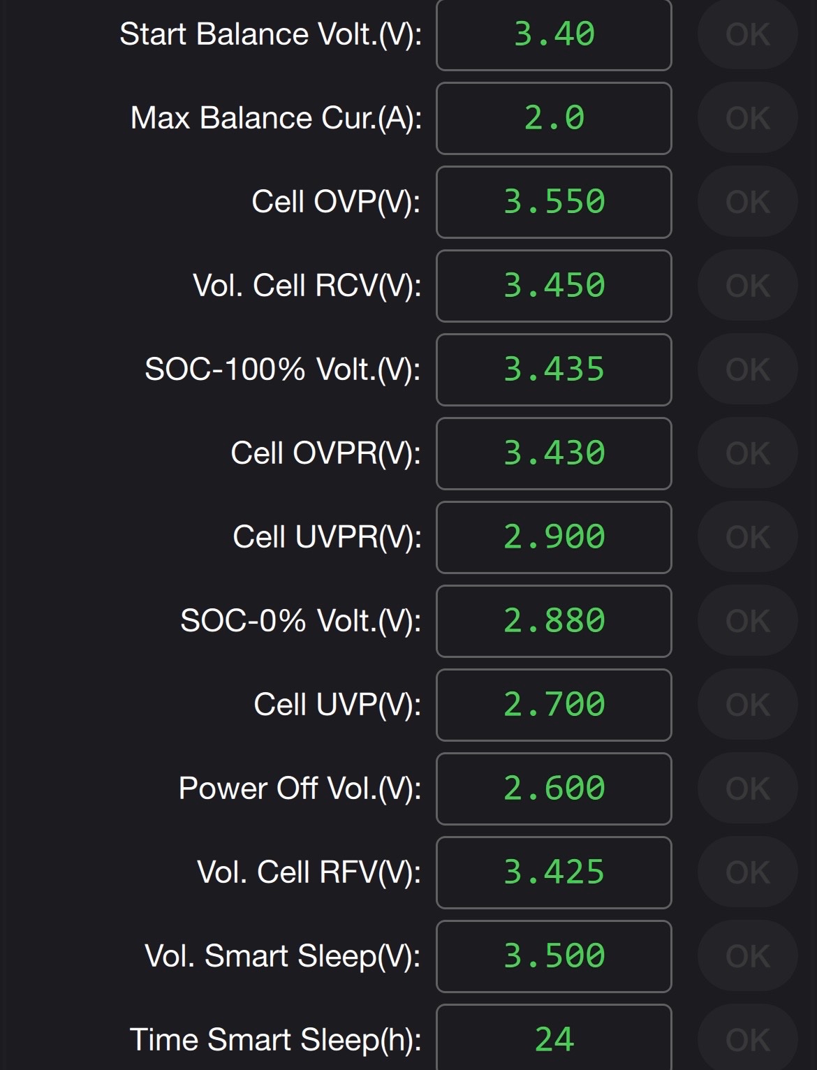

Re: JIKONG JK-PB2A16S20P V19
V19.13. Napeti mam nastavene 3,45 ale bylo tam 3,445 tak nevim jestli musi byt presne 3,45 aby zacal odpocitavat cas. Koukal jsem ze i SOC zustalo na 99% a nesynchronizovalo se. ABS mam 55,2 18min a Float 54,8V u SmartShuntu mam napeti pro synchronizaci 54,9V tak nevim jestli to stejne nenastavit v BMS. Jinak BT vecer se mi pripojit neslo a rano zase jo
A neměl jsi vyplou polohu na telefonu, když se nešlo připojit k BMS.
Nezapne se wifina a bt .. . Xkrat resene, proste prava na bezdrat maji podminku polohy.
Ale je divne ze se objevila BMS v apce jen se neslo pripojit. Polohu nevypinam
Tak to nechapu mam nastaveno reset SOC na 100% pri 3,435V ted je na baterce 3,453 a nezresetuje se. Kolik davate % SOC na rebulk?

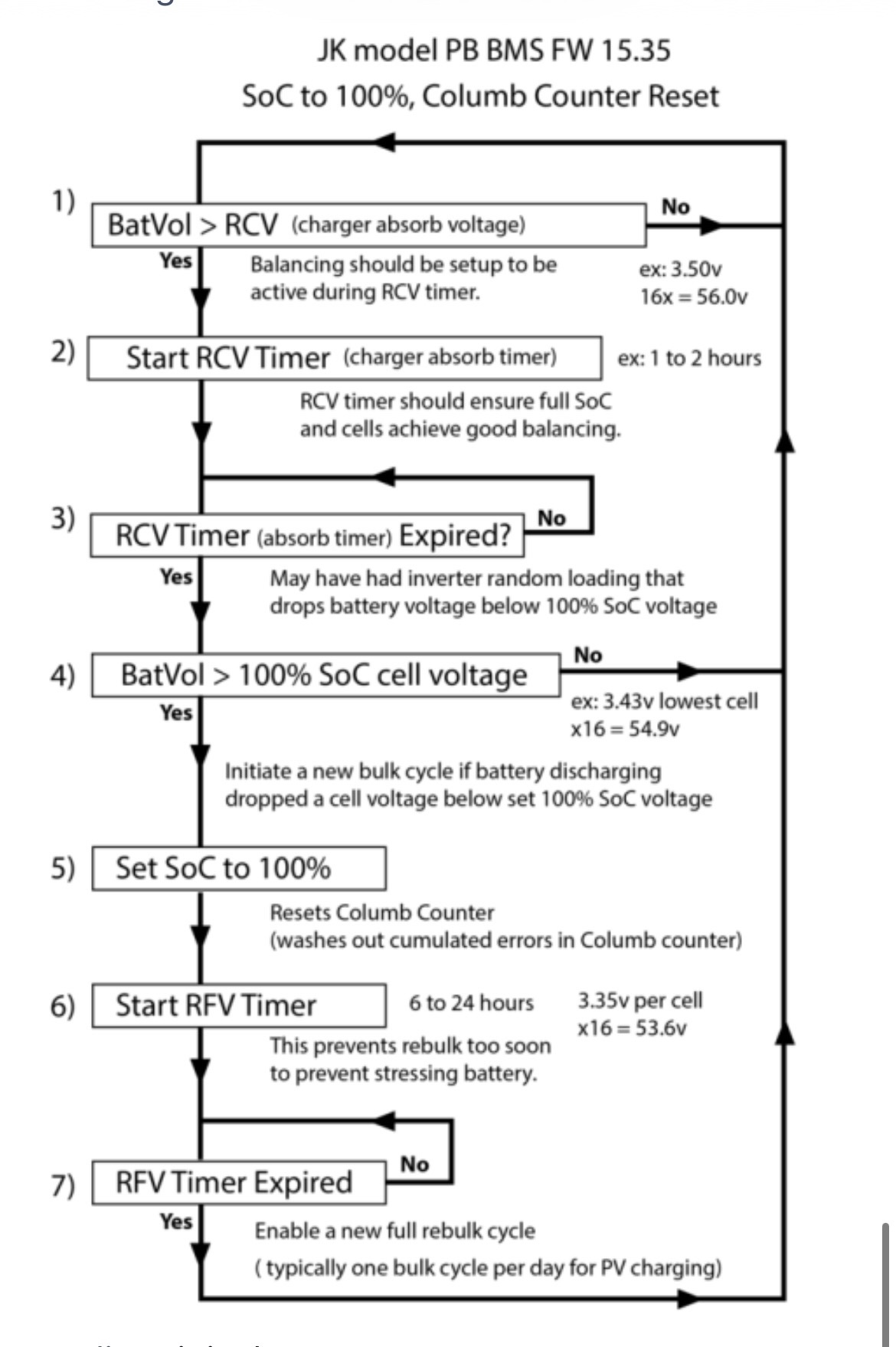

Nasel jsem jak funguje reset SOC na V15 pocitam ze stejne to bude i na V19. Vubec to teda nepotrebuje to napeti SOC 100% bere to z RCV coz ja mam 3,450V ale jak MPPT ridi BMS napeti se dostane na 3,448V a tim padem nezacne bezet ani odpocet casu. Jedinej rozdil je ze V19 nema RFV time ale nastaveni poklesu SOC. Takze to vypada ze na rizeni podle BMS muzou zapomenout protoze netusim jak udelat aby napeti bylo 3,450V kdyz nejde nastavit zadna tolerance.

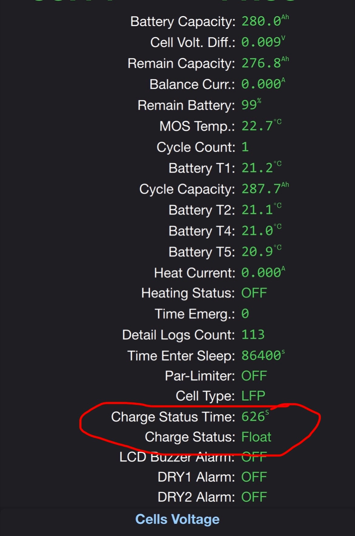

Melo by to tak byt, protoze kdyz dobijim eltekem tak nabiju na 3,454 a reset probehne i kdyz ten cas mam nastaveny na 18min a reset probehl po 40min a pak se i prepla do float. Takze tezko rict jak to ty soudruzi maji vymyslene
Myslim si ze to musi byt nastavene v kazde baterce ale na druhou stranu je mi to k nicemu protoze kdyz nemuzu ridit MPPT podle BMS tak je nepotrebuju ani propojovat. Rad bych to nejak vyresil ale nenapada me jak

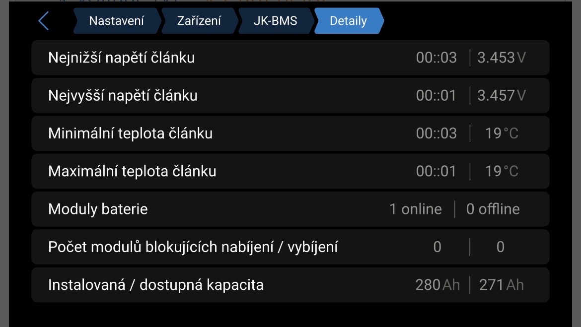

Jak uz tu nekdo psal pro Victron je lepsi nastavit napeti kalibraci o 0.08-0.12V vyse nez zkutecnost zmerena multimetrem potrvdil mi to jeden vyrobce baterii, pak by udajne melo dochazet k resetu vyzkousim zitra az bude svitit. Ted jsem zkousel reset pomoci Elteku kdyz vylezlo napeti jedneho clanku na 3,450V po cca 20-30s prepla BMS z Bulk na ABS a zacal bezet odpocet 1080s co mam nastaveno a po te se prepla do float. Zkousel jsem to dvakrat a pokazde se SOC vyresetovalo a prepla nabijeni do float. Kalibrace proudu by se mela provadet pri vybijeni ne nabijeni a pak by se nemelo SOC tolik rozjizdet. Tak uvidime jak zitra bude BMS ridit MPPT a jestli dojde k resetu a prepnuti do float.
