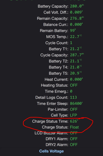

Nasel jsem jak funguje reset SOC na V15 pocitam ze stejne to bude i na V19. Vubec to teda nepotrebuje to napeti SOC 100% bere to z RCV coz ja mam 3,450V ale jak MPPT ridi BMS napeti se dostane na 3,448V a tim padem nezacne bezet ani odpocet casu. Jedinej rozdil je ze V19 nema RFV time ale nastaveni poklesu SOC. Takze to vypada ze na rizeni podle BMS muzou zapomenout protoze netusim jak udelat aby napeti bylo 3,450V kdyz nejde nastavit zadna tolerance.

Melo by to tak byt, protoze kdyz dobijim eltekem tak nabiju na 3,454 a reset probehne i kdyz ten cas mam nastaveny na 18min a reset probehl po 40min a pak se i prepla do float. Takze tezko rict jak to ty soudruzi maji vymyslene

Jak uz tu nekdo psal pro Victron je lepsi nastavit napeti kalibraci o 0.08-0.12V vyse nez zkutecnost zmerena multimetrem potrvdil mi to jeden vyrobce baterii, pak by udajne melo dochazet k resetu vyzkousim zitra az bude svitit. Ted jsem zkousel reset pomoci Elteku kdyz vylezlo napeti jedneho clanku na 3,450V po cca 20-30s prepla BMS z Bulk na ABS a zacal bezet odpocet 1080s co mam nastaveno a po te se prepla do float. Zkousel jsem to dvakrat a pokazde se SOC vyresetovalo a prepla nabijeni do float. Kalibrace proudu by se mela provadet pri vybijeni ne nabijeni a pak by se nemelo SOC tolik rozjizdet. Tak uvidime jak zitra bude BMS ridit MPPT a jestli dojde k resetu a prepnuti do float.
