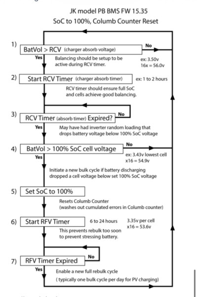

Nasel jsem jak funguje reset SOC na V15 pocitam ze stejne to bude i na V19. Vubec to teda nepotrebuje to napeti SOC 100% bere to z RCV coz ja mam 3,450V ale jak MPPT ridi BMS napeti se dostane na 3,448V a tim padem nezacne bezet ani odpocet casu. Jedinej rozdil je ze V19 nema RFV time ale nastaveni poklesu SOC. Takze to vypada ze na rizeni podle BMS muzou zapomenout protoze netusim jak udelat aby napeti bylo 3,450V kdyz nejde nastavit zadna tolerance.
- Příspěvky: 8126
- Reputace: 1021
Re: JIKONG JK-PB2A16S20P V19
aha, takže když default RCV v baterce je 57V, ak moje nastavení v cerbu na max mnabíjecí napětí 55.2V znamená to, že se to nikdy neresetuje, je to tak?
Takže v baterce mám změnit RCV na 55V a mám šanci, že někdy ten reset proběhne.
Ještě možná hloupá otázka: Když je víc baterek propojenejch přes RS485, tak stačí nastavit parametry v té, co z ní vede Canbus, nebo to musím ve všech?

Melo by to tak byt, protoze kdyz dobijim eltekem tak nabiju na 3,454 a reset probehne i kdyz ten cas mam nastaveny na 18min a reset probehl po 40min a pak se i prepla do float. Takze tezko rict jak to ty soudruzi maji vymyslene
Myslim si ze to musi byt nastavene v kazde baterce ale na druhou stranu je mi to k nicemu protoze kdyz nemuzu ridit MPPT podle BMS tak je nepotrebuju ani propojovat. Rad bych to nejak vyresil ale nenapada me jak
