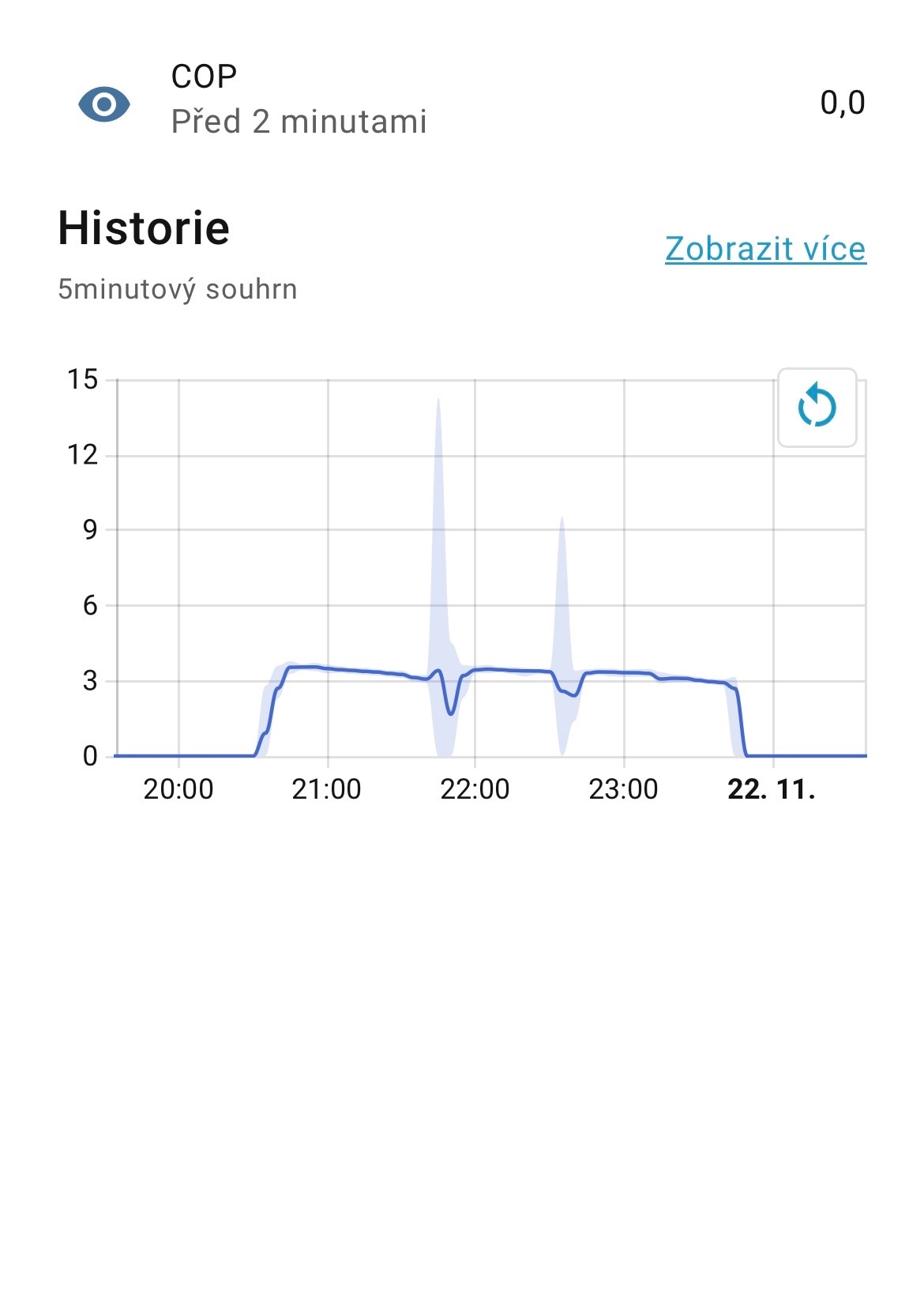

Za me spokojenost tepelko vzduch/voda. Venku -4 a COP pres 3. Mam Grundiga za 18tis.

Ty neodmrazuješ? Já jen, že ti COP nikde nejde do mínusu

Ten propad je odmrazeni nevim proc nejde az na 0. Ale kdyz vezmu za ten usek vyrobu z kalolimetru a vydelim spotrebou ze Shelly jsem na 3,1 COP

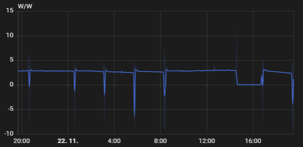

Tak pokud to počítáš jako delší úsek - třeba denní, tak jasně - tam se to průměruje. Pokud bys počítal okamžitý, tak to bude vypadat třeba takto: u nás je -9st...
Logování po 10s.

Kde to bydliš??U nás na Hané+1.

To je tím údolím - jak zajde slunko, začne studený vzduch "stékat" dolů do údolí - ale co se dívám na meteostanice, tak teploty jsou podobné v celých Čechách. Až za Jihlavou je zlom a na Moravě je tepleji. Aktuálně je -8,6 - do rána to určitě spadne na -12 - je jasno a bezvětří.
