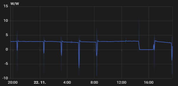

ElektroEzs
- Příspěvky: 2638
- Reputace: 86
- Lokalita: okolí Teplic
- Výkon panelů [Wp]: 8340
Re: Jak si skutečně vede tepelné čerpadlo vzduch–voda v mrazech? Mýtus vs. realita
Za me spokojenost tepelko vzduch/voda. Venku -4 a COP pres 3. Mam Grundiga za 18tis.
soami
- Příspěvky: 1048
- Reputace: 104
- Lokalita: Posázaví
- Bydliště: Posázaví
Ty neodmrazuješ? Já jen, že ti COP nikde nejde do mínusu
ElektroEzs
- Příspěvky: 2638
- Reputace: 86
Ten propad je odmrazeni nevim proc nejde az na 0. Ale kdyz vezmu za ten usek vyrobu z kalolimetru a vydelim spotrebou ze Shelly jsem na 3,1 COP
soami
- Příspěvky: 1048
- Reputace: 104
Tak pokud to počítáš jako delší úsek - třeba denní, tak jasně - tam se to průměruje. Pokud bys počítal okamžitý, tak to bude vypadat třeba takto: u nás je -9st...
Logování po 10s.
