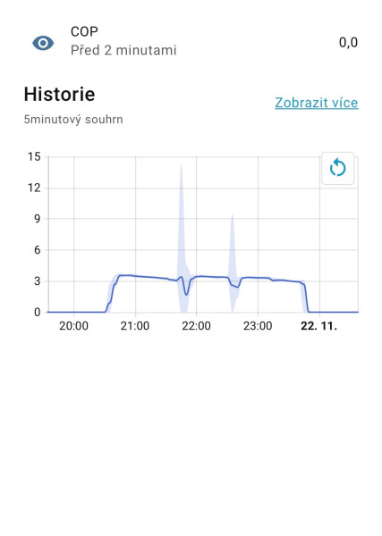

Za me spokojenost tepelko vzduch/voda. Venku -4 a COP pres 3. Mam Grundiga za 18tis.

Ty neodmrazuješ? Já jen, že ti COP nikde nejde do mínusu

Ten propad je odmrazeni nevim proc nejde az na 0. Ale kdyz vezmu za ten usek vyrobu z kalolimetru a vydelim spotrebou ze Shelly jsem na 3,1 COP

Tak pokud to počítáš jako delší úsek - třeba denní, tak jasně - tam se to průměruje. Pokud bys počítal okamžitý, tak to bude vypadat třeba takto: u nás je -9st...
Logování po 10s.
