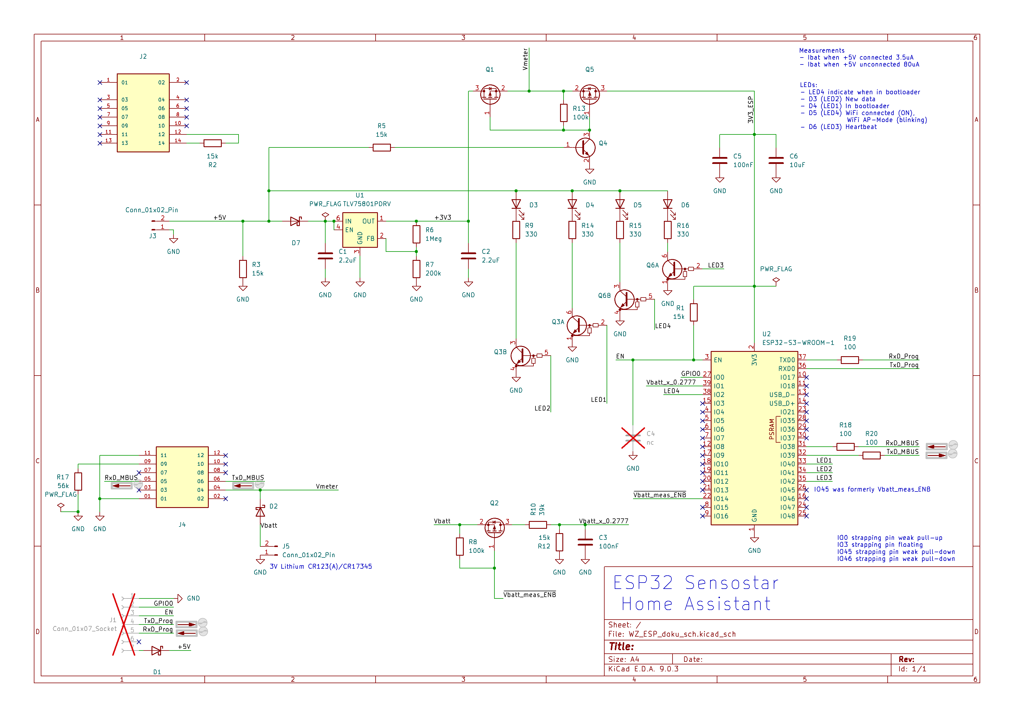

Prikon uz v HA mam pres Shelly EM. Ted jsem nasel tohle https://github.com/STB3/esphome-sensost ... me-ov-file ale to uz neni tak jednoduchy

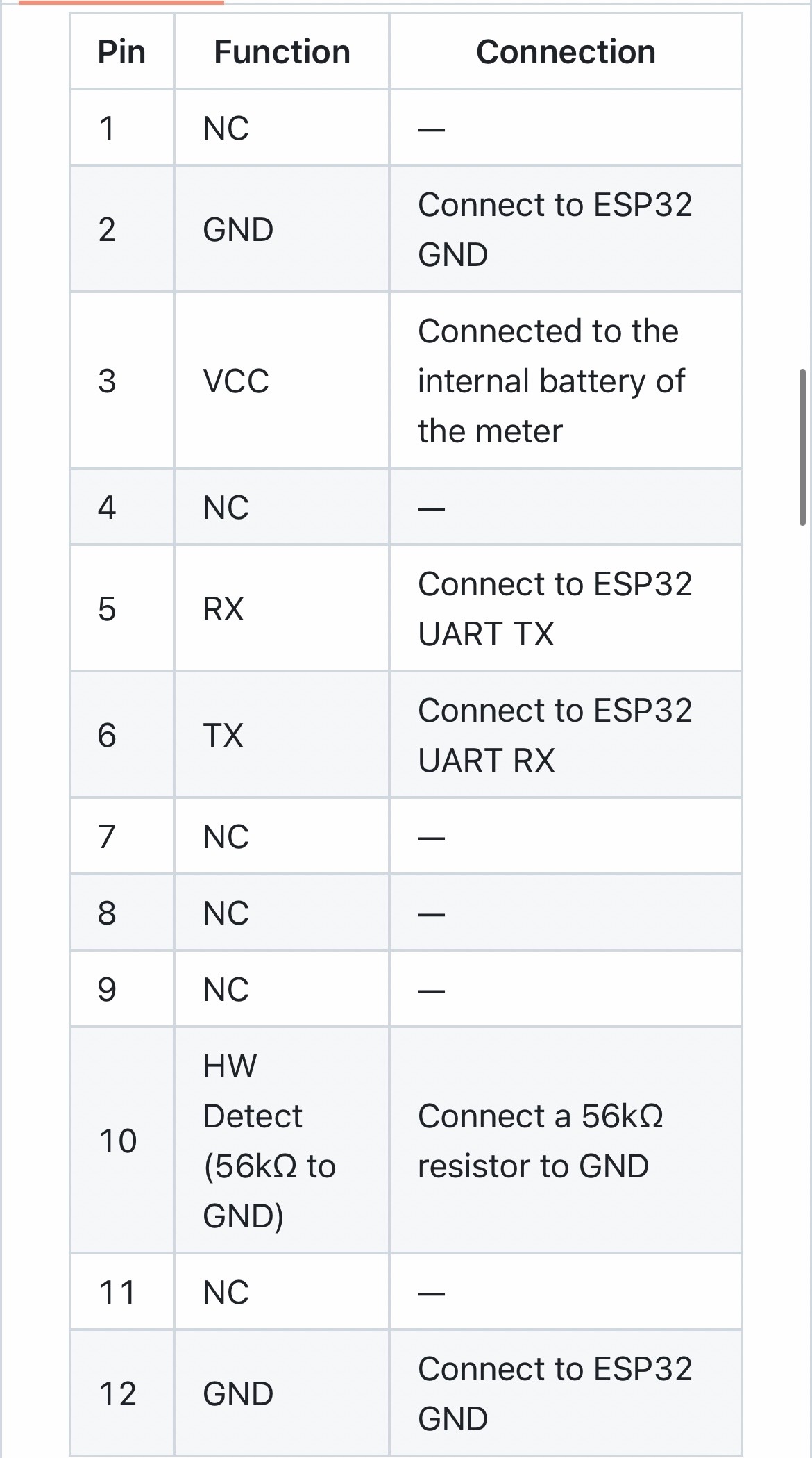

No myslel jsem ze bych koupil ESP32-S3 a step-down zdroj z usb na 3,3V a vubec nedelal tu desku co tam on ma a zapojil jen pin 2-3V3, 1-GND, 31-RX, 32-TX. Baterku bych uplne vyradil a napajel to taky ze zdroje 3V3. Posledni obrazek je originalni konektor merice. Nevim jestli to je realny nebo si to predstavuju moc jednoduse:-)

Jeste me napadlo kdyz necham ten modul ESP pripojeny k pocitaci pres USB tak muzu vzit 3,3V z ESP modulu pro napajeni toho kalorimetru misto te origo baterie?

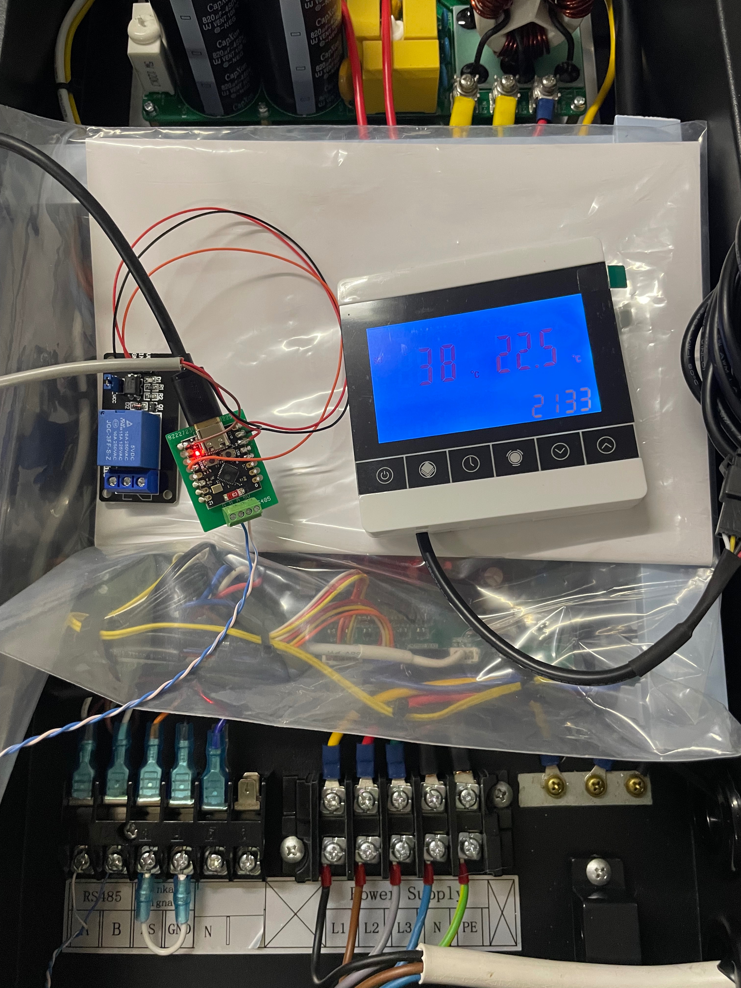

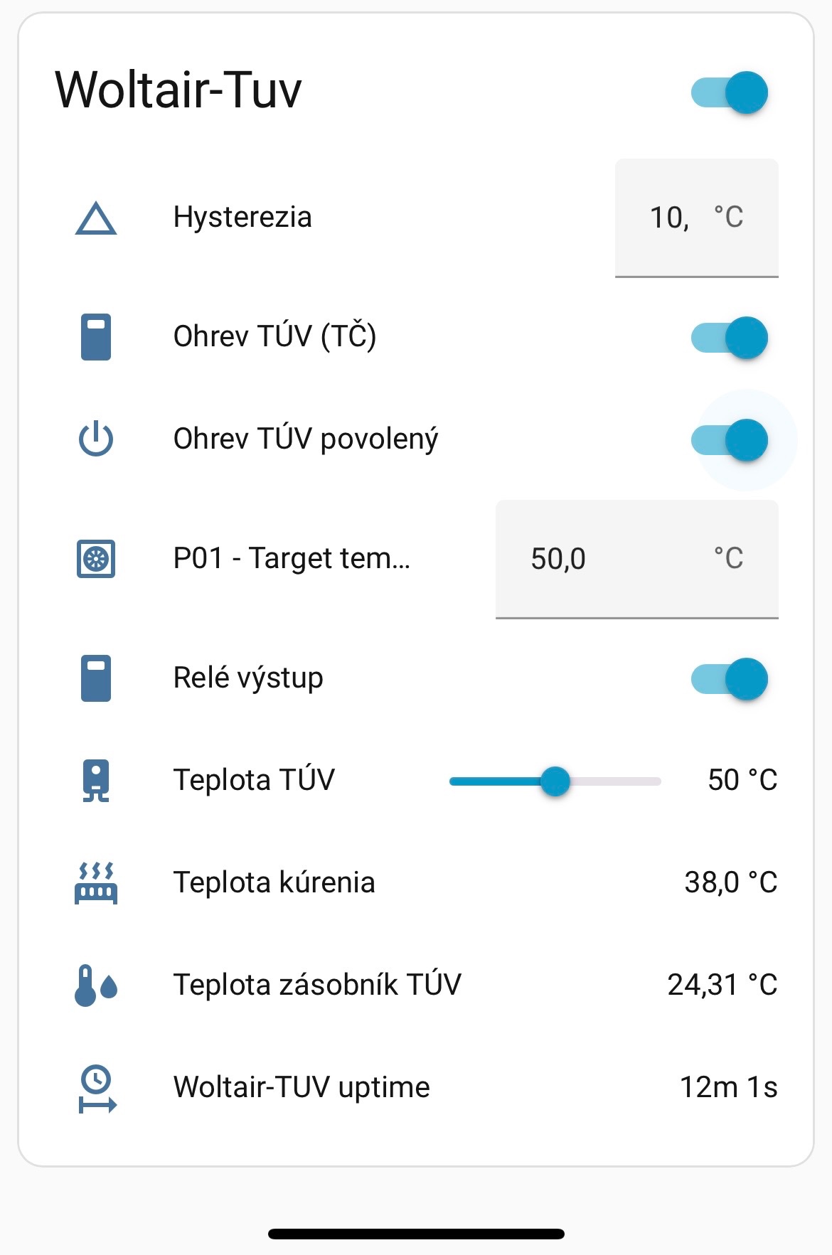

Dnes uspesne vyzkouseny modul od TomHC pro ohrev TUV na tepelku Woltair. Modul plne funkcni a tim se vyresil ohrev TUV ktery Woltair bez rizeni pro RS485 neumi. Tom si to urcite na svem tepelku jeste vylepsi:-))Diky moc za realizaci:-)

som rad že to teda funguje, takýto vývoj na diaľku bez zariadenia v rukách, to je výzva.

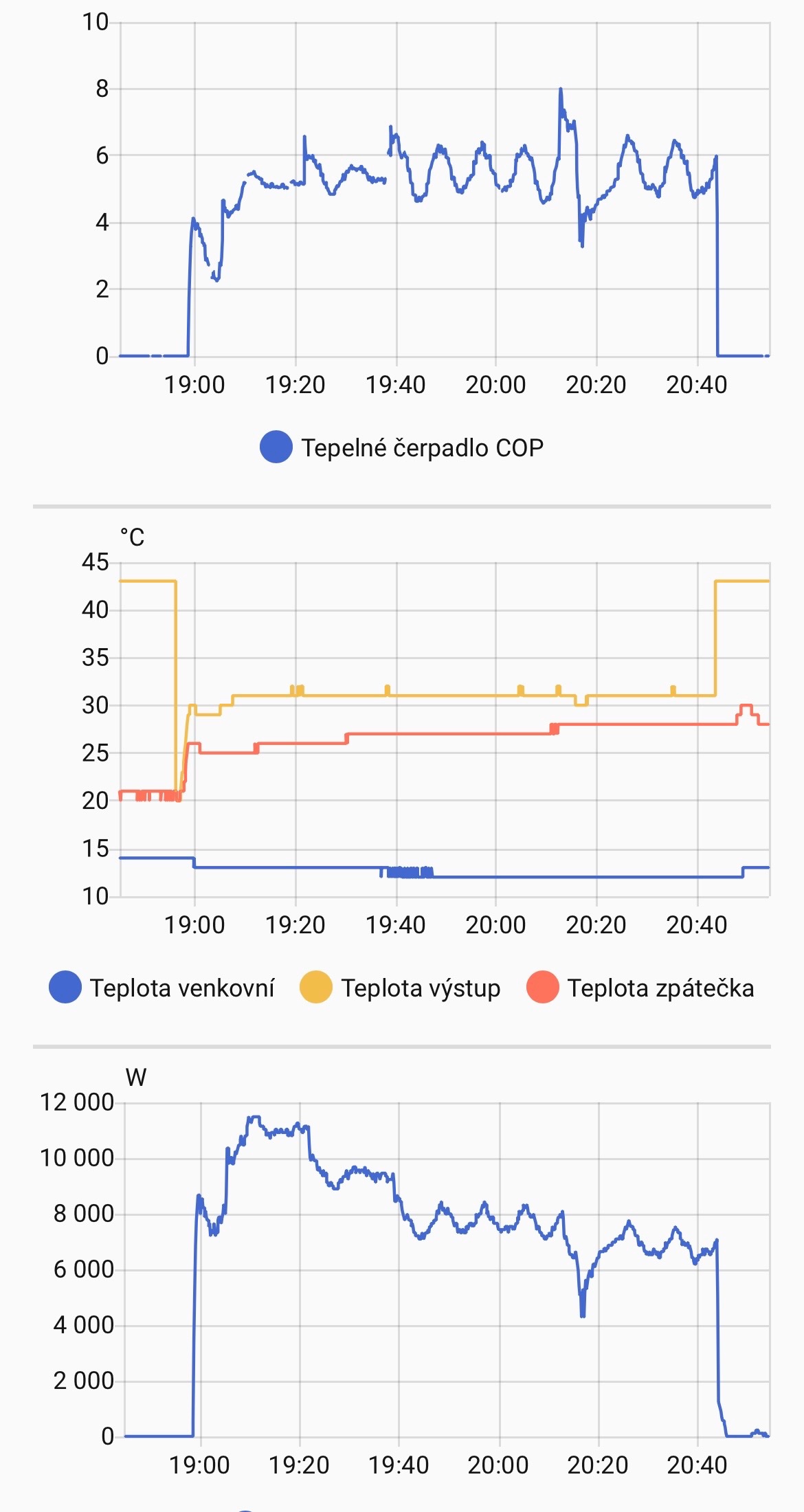

Konecne mam prehled o presnem COP jsem zvedavej na zimni hodnoty
Ten prutokomer v Grundigu dost keca ukazuje 2m3/h a kalibrovany meric 1,73m3/hod.
