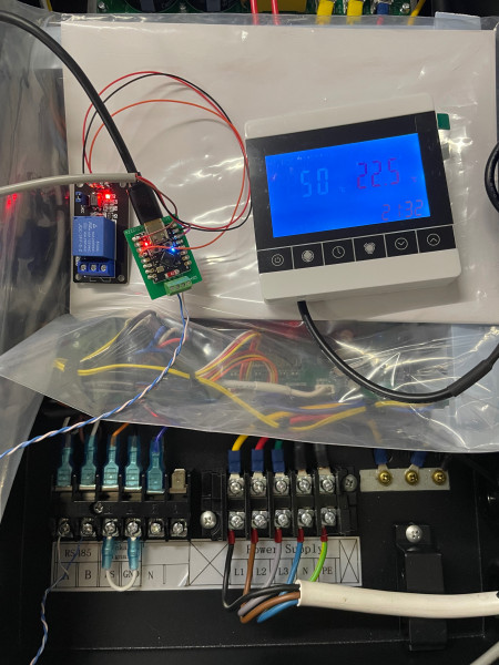

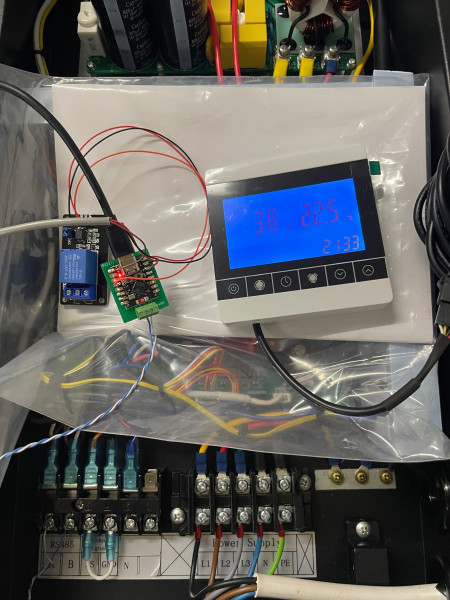

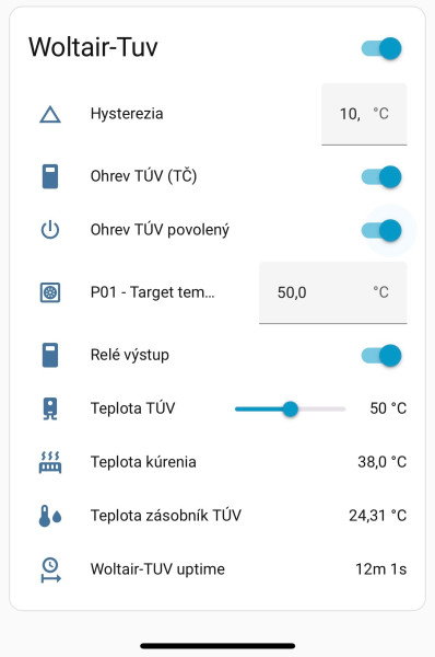

Dnes uspesne vyzkouseny modul od TomHC pro ohrev TUV na tepelku Woltair. Modul plne funkcni a tim se vyresil ohrev TUV ktery Woltair bez rizeni pro RS485 neumi. Tom si to urcite na svem tepelku jeste vylepsi:-))Diky moc za realizaci:-)
- Příspěvky: 3005
- Reputace: 551
Tomu ver, ja tam ešte pridám riadenie otáčania zemegule
som rad že to teda funguje, takýto vývoj na diaľku bez zariadenia v rukách, to je výzva.

U tebe to vidim minimalne jeste na ekvitermu a vycitani vsech parametru
Vyzva ale maka to paradne:-) Ted mas zarizeni i doma
