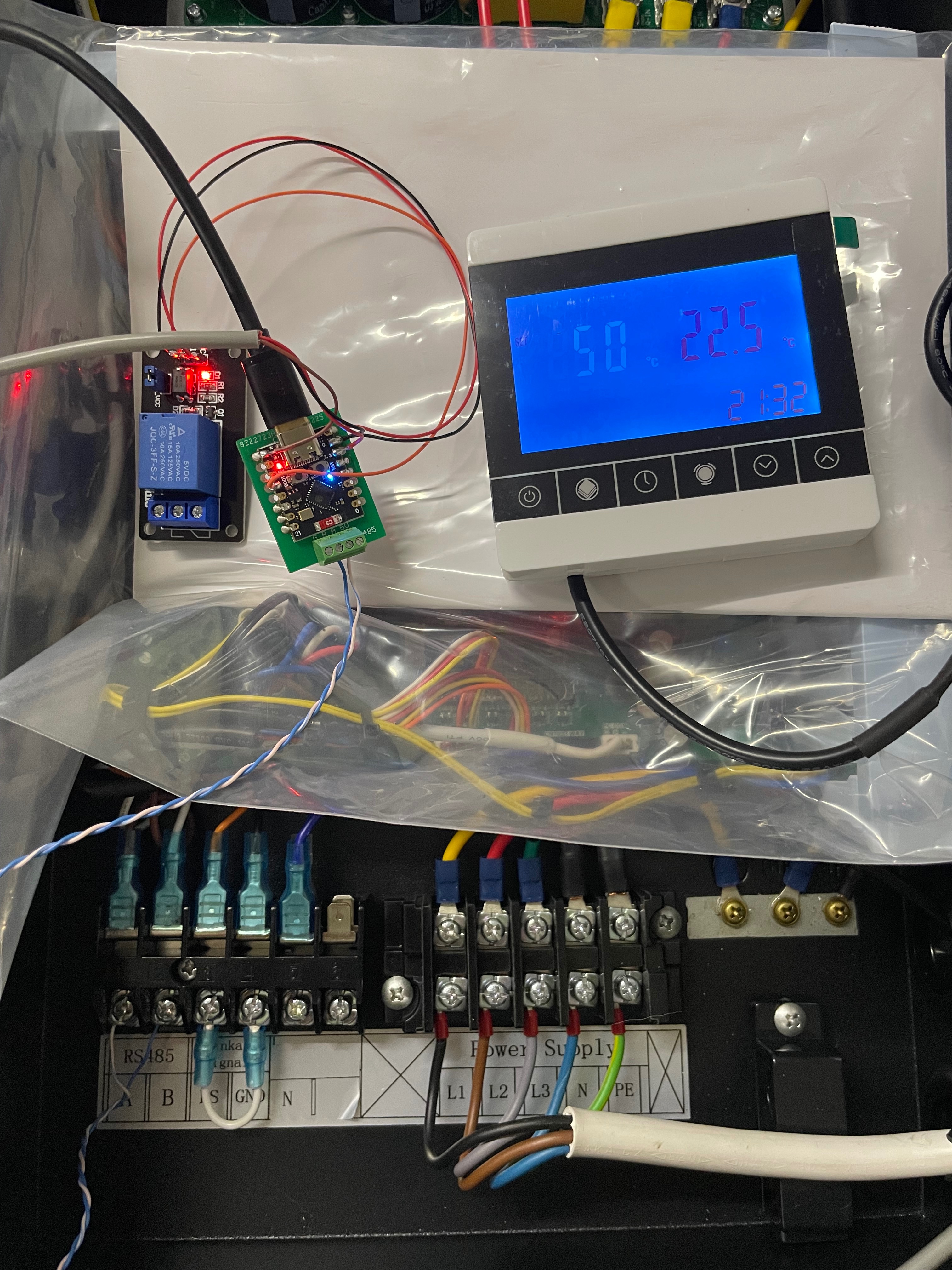

Dnes uspesne vyzkouseny modul od TomHC pro ohrev TUV na tepelku Woltair. Modul plne funkcni a tim se vyresil ohrev TUV ktery Woltair bez rizeni pro RS485 neumi. Tom si to urcite na svem tepelku jeste vylepsi:-))Diky moc za realizaci:-)
- Příspěvky: 4178
- Reputace:944
Tomu ver, ja tam ešte pridám riadenie otáčania zemegule
som rad že to teda funguje, takýto vývoj na diaľku bez zariadenia v rukách, to je výzva.
