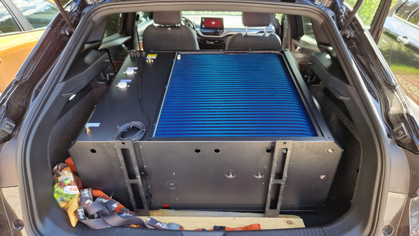

9 kW Woltair sa zmestí do ID4 😂 Ale keby bolo o 5mm širšie, tak by bol problém 💩 ešte sa uvidí ako ho dostanem von 😲

Když tak Ti hasiči půjčí hydraulické nůžky a uděláš z toho pick-up.

Nakladani bylo zajimave ale dali jsme to😂Mozna by se vesli i dve na sebe😂

Už je doma - stále v aute. Zajtra zavolám susedov a pôjdeme na to

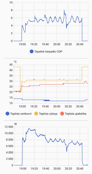

Dnes uspesne vyzkouseny modul od TomHC pro ohrev TUV na tepelku Woltair. Modul plne funkcni a tim se vyresil ohrev TUV ktery Woltair bez rizeni pro RS485 neumi. Tom si to urcite na svem tepelku jeste vylepsi:-))Diky moc za realizaci:-)

Konecne mam prehled o presnem COP jsem zvedavej na zimni hodnoty😀 Ten prutokomer v Grundigu dost keca ukazuje 2m3/h a kalibrovany meric 1,73m3/hod.
