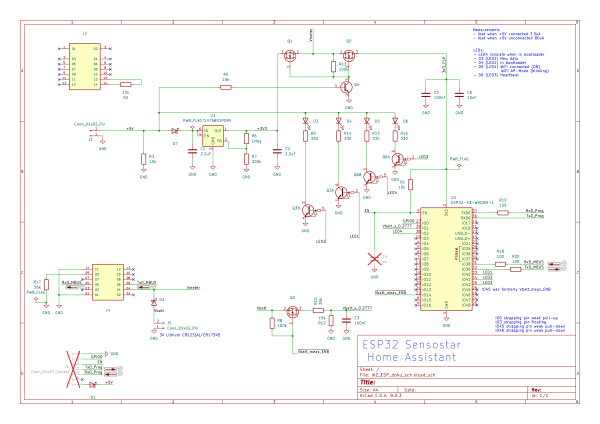

Prikon uz v HA mam pres Shelly EM. Ted jsem nasel tohle https://github.com/STB3/esphome-sensost ... me-ov-file ale to uz neni tak jednoduchy
- Příspěvky: 2973
- Reputace: 543
Veď to je práveže úplne super, pár riadkov a máš dáta z toho kalorimetra. Netreba k tomu robiť dosku s ledkami

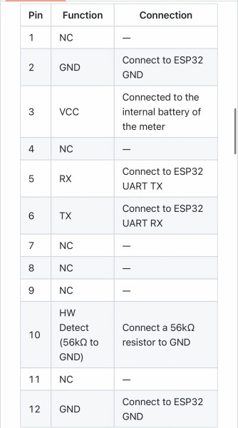

No myslel jsem ze bych koupil ESP32-S3 a step-down zdroj z usb na 3,3V a vubec nedelal tu desku co tam on ma a zapojil jen pin 2-3V3, 1-GND, 31-RX, 32-TX. Baterku bych uplne vyradil a napajel to taky ze zdroje 3V3. Posledni obrazek je originalni konektor merice. Nevim jestli to je realny nebo si to predstavuju moc jednoduse:-)

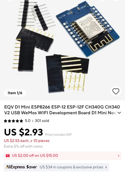

Mam doma tohle neslo by to pouzit?

Určite áno.
