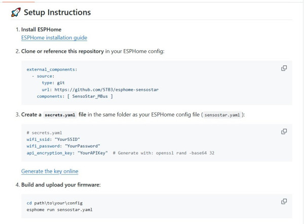

Prikon uz v HA mam pres Shelly EM. Ted jsem nasel tohle https://github.com/STB3/esphome-sensost ... me-ov-file ale to uz neni tak jednoduchy
- Příspěvky: 3640
- Reputace: 790
Veď to je práveže úplne super, pár riadkov a máš dáta z toho kalorimetra. Netreba k tomu robiť dosku s ledkami

No myslel jsem ze bych koupil ESP32-S3 a step-down zdroj z usb na 3,3V a vubec nedelal tu desku co tam on ma a zapojil jen pin 2-3V3, 1-GND, 31-RX, 32-TX. Baterku bych uplne vyradil a napajel to taky ze zdroje 3V3. Posledni obrazek je originalni konektor merice. Nevim jestli to je realny nebo si to predstavuju moc jednoduse:-)

Ten kalorimetr je kalibrovanej tak prave uz od minuleho roku jsem resil jak ho dostat do HA a udelat presnej vypocet COP z tepelka a nasel sem tenhle navod akorat se bojim ze pro me extreme slozity

Ja jsem schopnej to pripojit na ten konektor ale dal se bojim ze dostat to do HA pro me bude nerealne
Jeste me napadlo kdyz necham ten modul ESP pripojeny k pocitaci pres USB tak muzu vzit 3,3V z ESP modulu pro napajeni toho kalorimetru misto te origo baterie?
