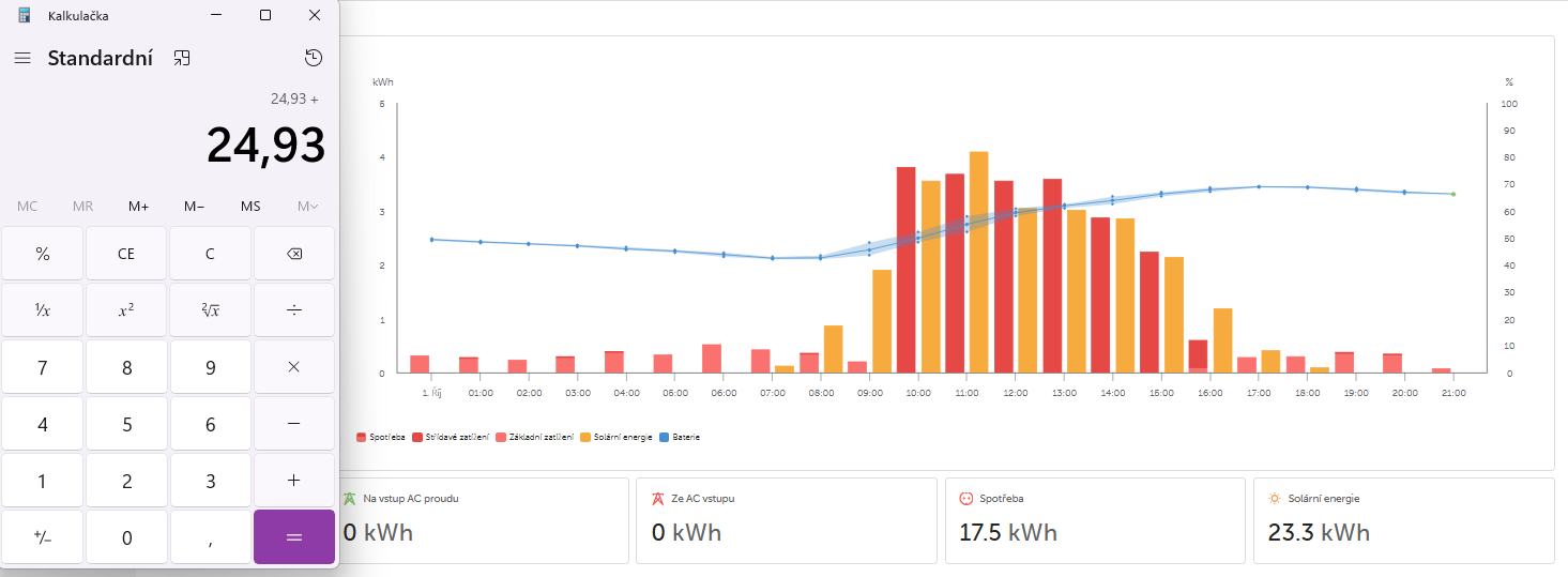

Kolegové - dotaz - Victron.
Ve Victron komunitě je více pozorování jako mám já - kdy se s posledními několika aktualizacemi mění i výpočty které jdou pak z Cerba ven A CERBO NYNÍ POČÍTÁ JINAK NEŽ DŘÍV.
Chápu že je to problém, protože ne každý má šanci to s něčím porovnat - vůbec to zjistit = pravděpodobně to vůbec netuší mnoho lidí
A nejsem jediný - komu se externí měření začalo velmi zásadně rozcházet s měřením Victron.
Pozoruju to cca 2 měsíce, a jeřáb sousedů na stavbě, který nám přes den dělá různé nové stíny sice snižuje výrou o 3-4kWh ale nemá vliv na to moje srovnávání (snižuje oba údaje najednou)
Tyto dva údaje - byli ještě před 2 - 2,5 měsíci téměř identické a lišili se jen v pár kWh - což sem považoval za velmi dobrý výsledek.
Jedná se o číslo - Solární energie v letošním roce 5691 kWh versus moje externí 6008 kWh tato dvě čísla se ještě před časem velmi podobala jedno druhému = měřilo to až na pár kWh stejně :
A moje externí DC Wattmetry které ukazovali ještě nedávno téměř identický číslo jako Victron :
Poslední můj screen je ze včera - kdy na grafu i v číslech mám hodinu co hodinu větší spotřebu než zisk z FV - A PŘESTO SOC BATERIE STOUPÁ
Vyzkoušel jsem stáhnout data v pokročilém nastavení - ale tam jsou již udaje z Cerba = údaje špatné, které nesouhlasí - nechci být rýpavý ale 317 kWh za 2 - 2,5 měsíce je z Victronu z výroby nevratně pryč a netuším jak to opravit

Já to myslel spíš tak, že pokud nemá to Cerbo kde brát, klidně sáhne i na jiná zařízení - aby ten celek vyšel dobře a okulibě - néé záporně
Navíc jednotlivé dny na zobrazení MPPT v VictronConnect ukazují něco jiného, než součet pak v okýnku na Dashboard o denní výrobě.
Nemyslím si, že by to zničeho nic začalo měřit tak špatně, že mě za 2-3 měsíce zmizne 300kWh ze střechy - jen se změnil výpočet a to Cerbo si to vzalo jinde - pokud sem nastavil špatně něco jiného.
U mě to byl asi ten originální Měřák VM-3P75CT - který počítal divně a až po znovu nastavení - kdy jse ho nejdříve vrátil do původní pozice jako měření BEV v červnu, a pak vrátil zpět jako AC-spotřeby - a mezitím dvakrát restartoval - a od toho momentu to vypadá běží správně.
Sice to zatím nevysvětluje zmizelé kWh na straně MPPT-Regulátorů - ale věřím že i to bude OK a že to byl jen a jen výpočet - ne měření jako takové - které plus-mínus souhlasilo od mého prvního MPPT-Regulátoru
Dnes už ty spotřeby jedou dobře a žádná nadvláda červené se nekoná a je to jak to má být.
(ty dvě růžové špice včera (13h a 14h) jsou právě režim Autonabíječka a test - kdy sem viděl že to běží dobře - pak sem vrátil AC-Spotřeby a restart)

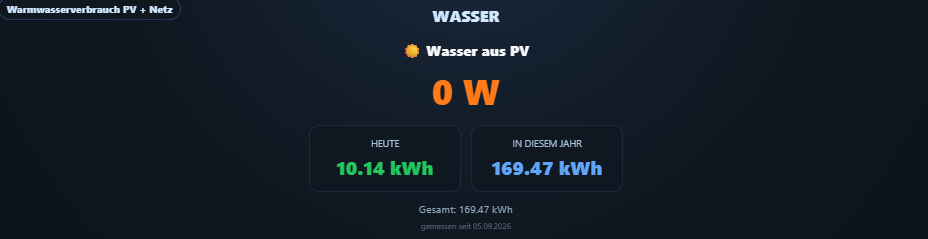

Součet všech červených sloupků označujích spotřebu na kalkulačce - versus okýnko dole označené jako spotřeba
Pokud mě to tam ten měřák přičítá navíc - pak tedy netuším jak ho nastavit - ale asi ano, je to navíc v tom grafu, ale nevím co a odkud...
Ale jedíné co přes ten měřák dnes šlo - byl ohřev vody 10,14 kWh
