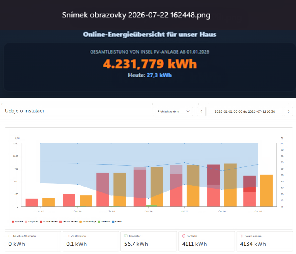

Kolegové - dotaz - Victron.

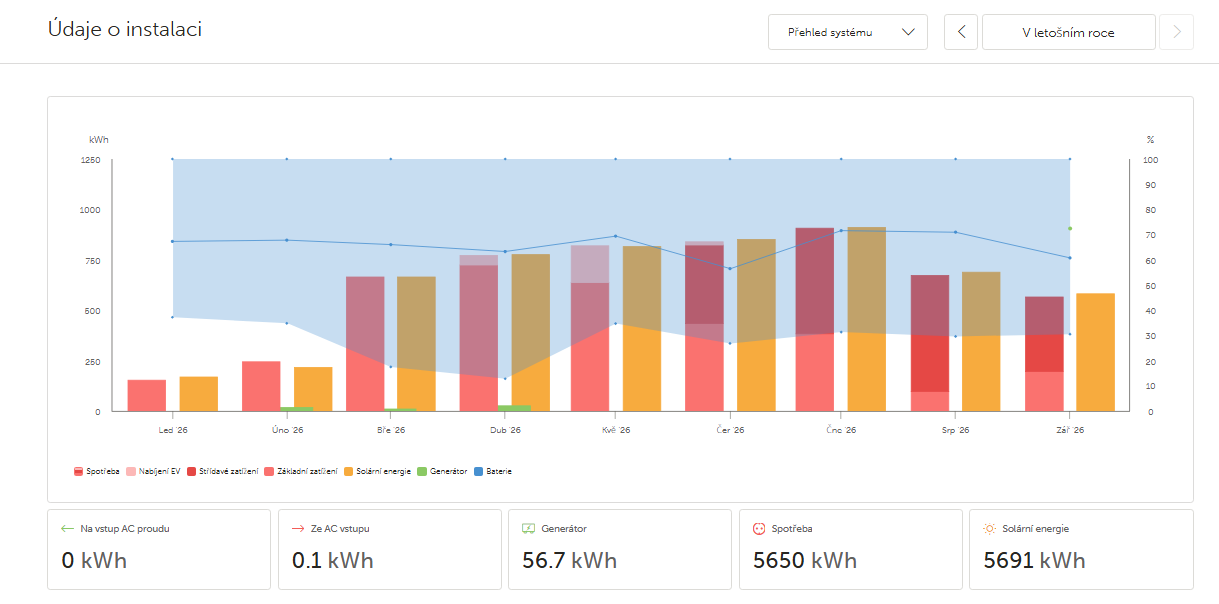

Ve Victron komunitě je více pozorování jako mám já - kdy se s posledními několika aktualizacemi mění i výpočty které jdou pak z Cerba ven A CERBO NYNÍ POČÍTÁ JINAK NEŽ DŘÍV.
Chápu že je to problém, protože ne každý má šanci to s něčím porovnat - vůbec to zjistit = pravděpodobně to vůbec netuší mnoho lidí
A nejsem jediný - komu se externí měření začalo velmi zásadně rozcházet s měřením Victron.
Pozoruju to cca 2 měsíce, a jeřáb sousedů na stavbě, který nám přes den dělá různé nové stíny sice snižuje výrou o 3-4kWh ale nemá vliv na to moje srovnávání (snižuje oba údaje najednou)
Tyto dva údaje - byli ještě před 2 - 2,5 měsíci téměř identické a lišili se jen v pár kWh - což sem považoval za velmi dobrý výsledek.

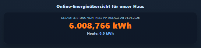

Jedná se o číslo - Solární energie v letošním roce 5691 kWh versus moje externí 6008 kWh tato dvě čísla se ještě před časem velmi podobala jedno druhému = měřilo to až na pár kWh stejně :

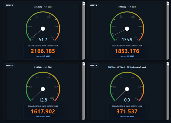

A moje externí DC Wattmetry které ukazovali ještě nedávno téměř identický číslo jako Victron :

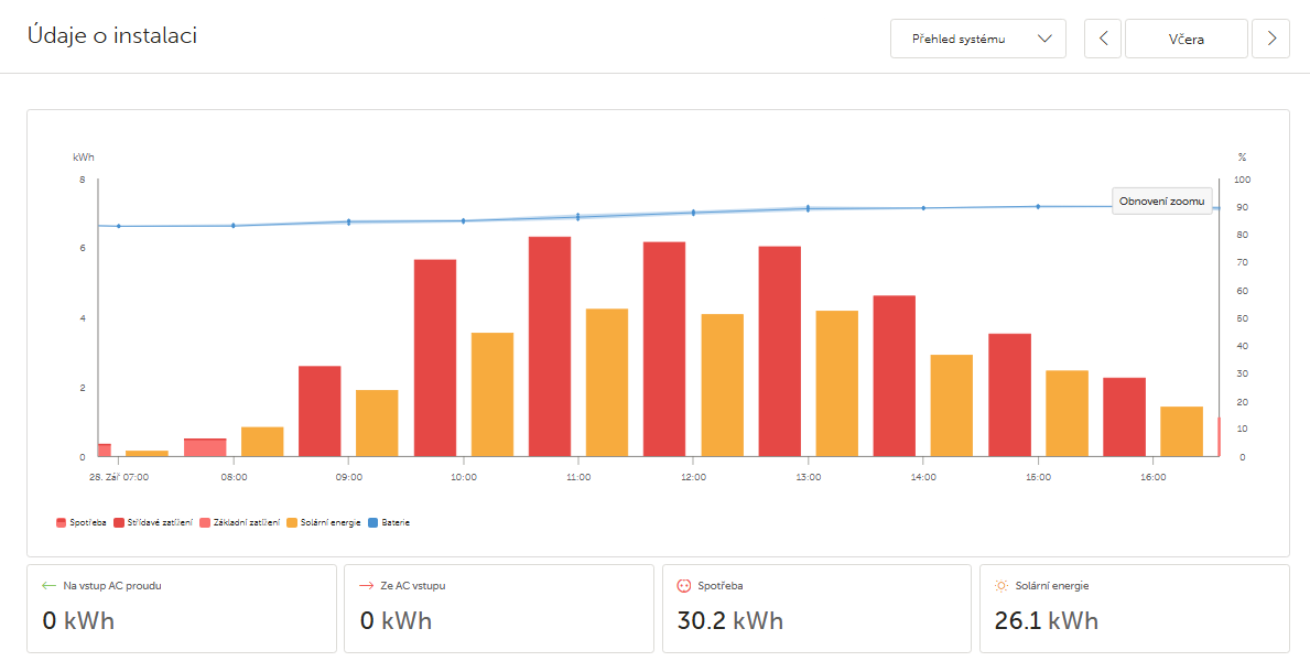

Poslední můj screen je ze včera - kdy na grafu i v číslech mám hodinu co hodinu větší spotřebu než zisk z FV - A PŘESTO SOC BATERIE STOUPÁ
Vyzkoušel jsem stáhnout data v pokročilém nastavení - ale tam jsou již udaje z Cerba = údaje špatné, které nesouhlasí - nechci být rýpavý ale 317 kWh za 2 - 2,5 měsíce je z Victronu z výroby nevratně pryč a netuším jak to opravit

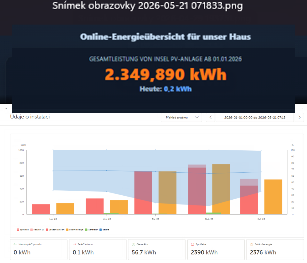

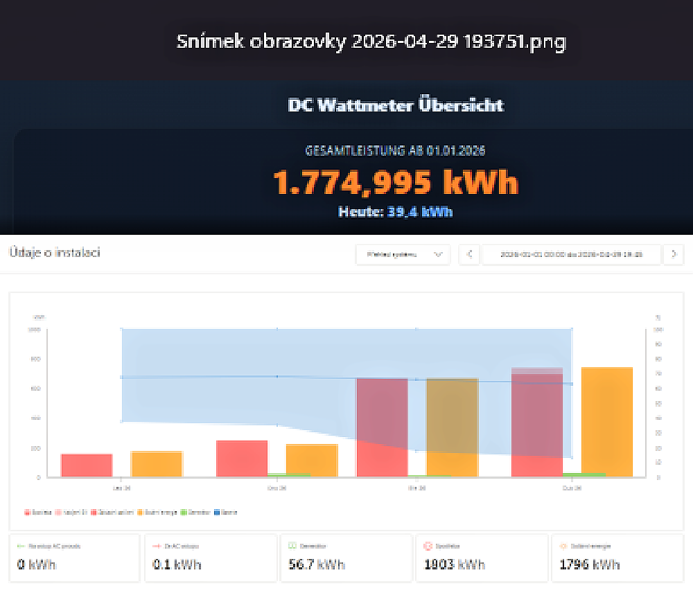

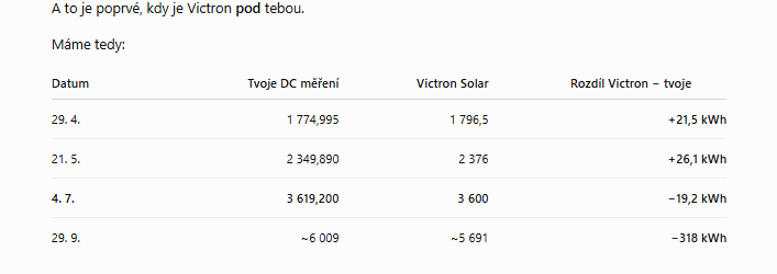

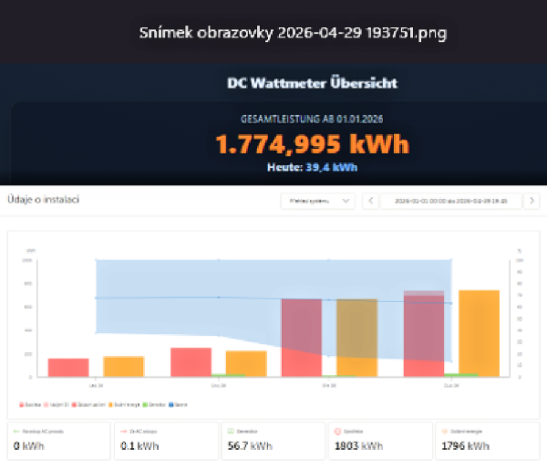

Projel sem ještě screeny a tohle ještě dodatek k předchozímu příspěvku = stav obou ze 29.04.2026
stav obou ze 21.05.2026

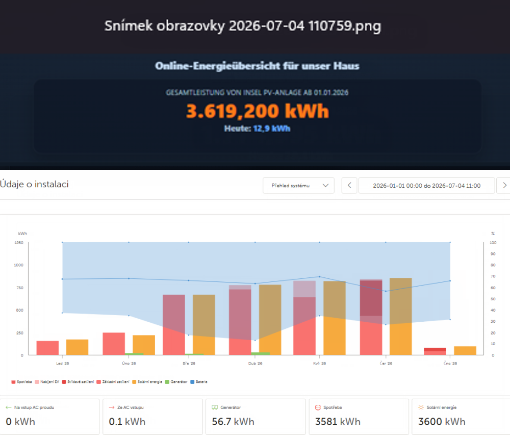

stav obou ze 04.07.2026
- každopádně jsem přidal AC měření (originál Victron) v průběhu června a začal jsem měřit zvlášť vodu, zvlášť e-auto a ostatní spotřeby na AC straně pomocí 3 CT-snímačů - ALE - bylo to poprvé kdy se FV výroba na měření Victron dostala pod moje měření a ukazovala o něco méně než moje externí DC-Wattmetry
Plechová hlava sleduje se mnou....
Poslední z 22.07.2026 tam už je rozdíl cca 100kWh mezi mými DC-Wattmetry a Victron
Napadá někoho - kde je zakopaný pes ?
Že by se porouchali 4 moje DC-Wattmetry najednou a podivně stejně a začali měřit po 3-4 letech jinak o něco víc/míň - vylučuju
Neměl jsem důvod to víc hlídat - předchozí porovnání externích wattmetru - na výkon ze střechy a měření Victron se shodovala - nebyl důvod to sledovat víc - to až nyní - protože mě z toho lezou divný bláboly z toho Cerba - tak sem to začal pitvat a hledat jednotlivé položky samostatně

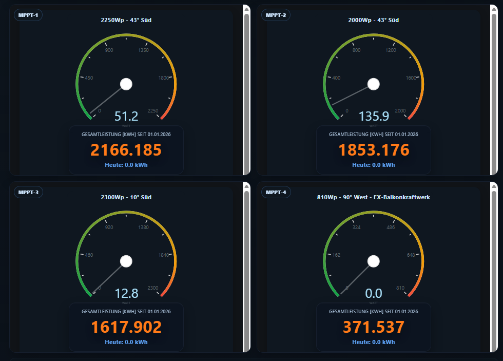

Příští rok udělám to průběžné měření na jednotlivých MPPT - jak tam jde vynulovat ten průběžný stav - ale to mě letos 1.1. nenapadlo = nebylo proč

Já si DC stranu vůbec neměřím, ale všiml jsem si, že poslední dobou mám výsledky na DC/AC tak nějak pravdivější. Zdá se, že Victron přestal lhát o vlastní spotřebě a už to plus mínus sedí. Ale zatím je to jen dojem z prvních čísel.
Tak je možné, že předělali výpočty. A to tvoje je toho důsledkem také.
