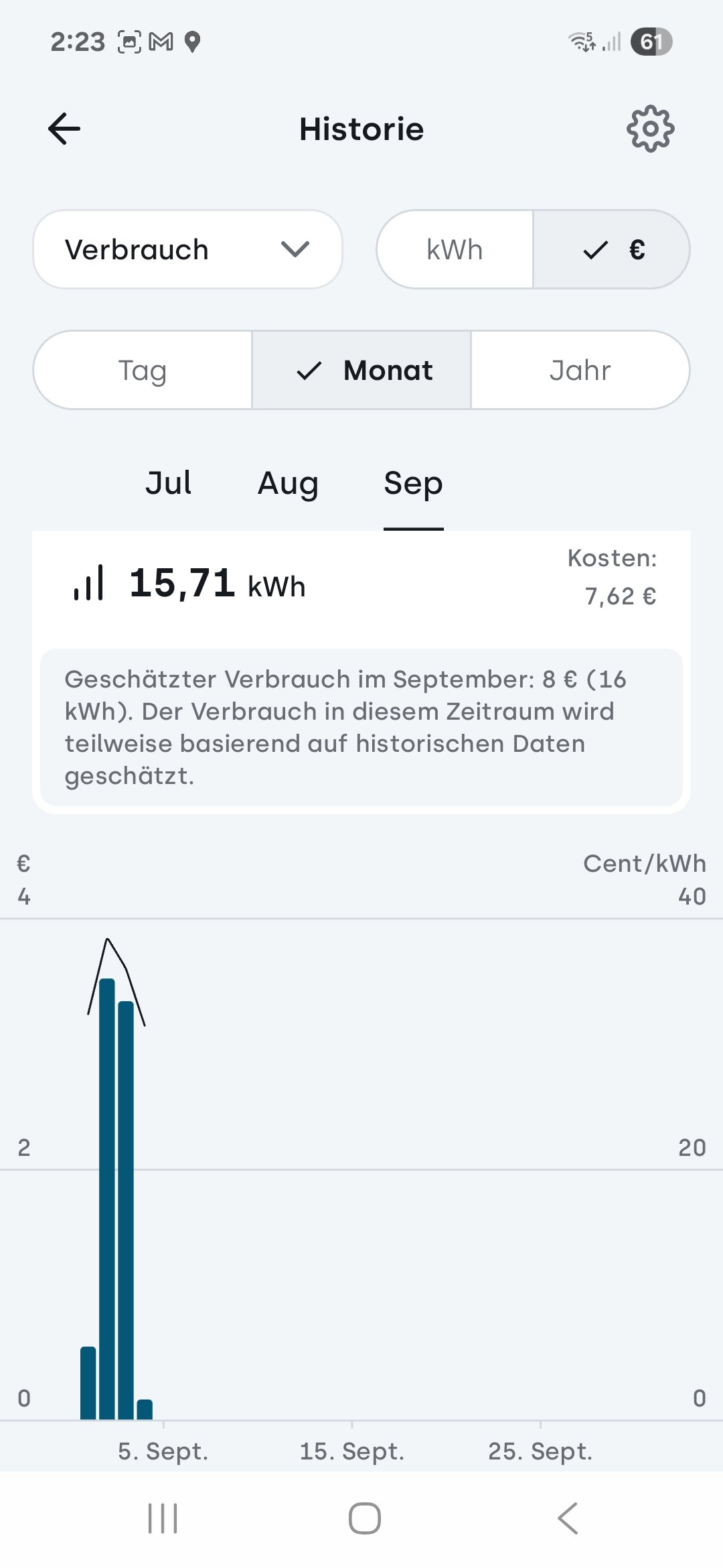

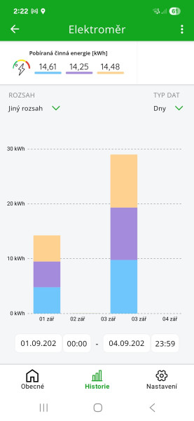

Tak tohle sem celý já - tohle se nikomu jinému přihodit nemůže.
Po několikaměsíčním váhání sem se rozhodl v červnu pro spotové ceny a Tibber - a okamžitě sem si musel koupit i čtečku IR na elektroměr - Tibber Pulse IR za 99,50Euro aby mohla být smlouva schválená.
Čtečka Tibber Pulse IR prakticky snímá spotřeby v reálném čase z elektroměru a pomocí applikace reaguje na aktuální ceny a 15min intervaly a pomocí aplikace jde nastavit mnoho funkcí = mám nastavené a chtěl sem ovládat 3 stykače... a pak dál, auto, termostaty a mnoho dalších funkcí...
Pak už sem neotálel, protože E.On měl 30.denní výpovědní lhůtu a 30.6 podepsal smlouvu s Tibber a objednal nutnou čtečku na elektroměr - abych mohl být od 1.8. u Tibber.
Do toho hodil vidle E.On a potvrdil ukončení smlouvy 30.4.2027 - a Tibber potvrdil 1.5.2027 start smlouvy - proti tomu sem se odvolal a požadoval okamžité ukončení u E.On - které sem sem dával, kde padli i výhružky.
E.On mě pustil, ale Tibber se tím opozdil o měsíc na 1.9.2026
Včera 2.9. koukám do aplikace - respektive předevčírem - když už je tolik hodin, a neseděli mě ani kWh a ani cena a na zákaznickém chatu mě řekli, že to pár dní trvá, než se to srovná a pořádně načte do systému atd atd.. . Řikám Ok a dnes 3.9 (včera) sem počkal na příhodnější cenu a opět nabíjel auto.
A koukám do aplikace a už tam bylo i včerejších 10,88kWh ale za úplně jinou cenu - já měl nastaveno - pod 20Centů - a moje průměrná svítila 38 Centů - říkam si OK asi to srovnání, přesto mě to ale nedalo a kopíruju ty screeny plechový hlavě a...
Ono mě to odpovídá : Tibber změnil podmínky od 1.7. a už Tibber Pulse IR nestačí - je to jen informační a orientační měření - nyní je nutný SmartMeter - cenu to sice vidí a spotřebu símá - ale nepoužívá to - jsem na spotu ale na fixním spotu s denním průměrem.
TVL- bych překous klávesnici v ten moment a zjišťuju dál - rychlá montáž SmartMetru a co vše je potřeba...
TAK NYNÍ se tady v tom kraji čeká 4-6 měsíců na montáž certifikovanou firmou
a podle všeho bych musel nyní platit cca 35-38Centů průměrnou cenu - dokud to nebude namontované a zaplombované..
Při mé klice měsíců 7 = měl bych ho v době - tak konec února - konec března - kdy už jede FV téměř znova naplno a stačí
Následovala reklamace tý čtečky z výše uvedených důvodů - zařízení na 1 den - výpověď smlouvy u Tibber (před chvilkou) opět výhružky - chci plnou cenu IR čtečky zpátky.
Ty hovada uzavřeli smlouvu 30.6 s podmínkou na IR čtečku - která hned 1.7 (druhý den poté) - přestala tuto úlohu plnit...
Neuvěřitelný...
Tak sem hned po té výpovědi ( 2 týdny výpovědní lhůta ) uzavřel novou smlouvu na fixní cenu - při 4500kWh - 25,86Centů včetně bonusu pro nové zákazníky - a nyní jsme zákazníky REWAG se závazkem na 12měsíců... To byl zas jednou den
Něco pozitivního - jsme alespoň něco pod původní cenou E.On - 32,5 Centů - ale... (nechci být sprostý...)
Ale až do 18-19-20.9 to asi poběží = nyní si cca 3 týdny tedy užívám ty ,, spotové ceny "
Porovnání mojí Suply a aplikace Tibber ( nic jiného z DS nešlo krom těch dvou nabíjení auta ) :

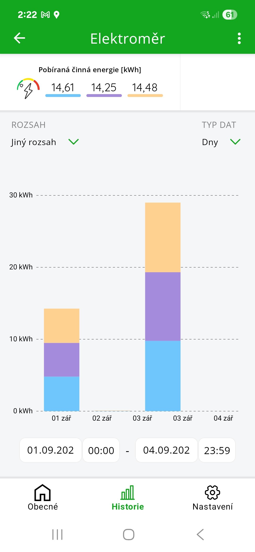

Neuvěřitelný...
