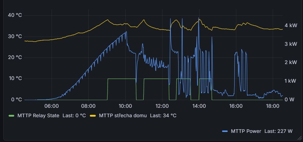

Děkuji, kolego
Škoda, že tohle nemá Cerbo v základu, přitom je to jen pár řádků kódu. Ještě jsem zapomněl dodat, že by to mělo přežít i FW update. A když to dokáže ovládat i to relé, tak odpadá potřeba dělat nějakou automatizaci přes Node-Red. Funguje to spolehlivě, mám nastaveno onTemp = 38 / offTemp = 33, tady je pak záznam činnosti. Sice se občas zdá, že vypne přečasně (to první vypnutí při 35), ale v Grafaně vidím zprůměrovanou teplotu, navíc když tam je rychlý pokles teploty (snížil se náhle výkon), tak díky 1min sampling rate ani nemusel být zaznamenaný.

Udělal sem restart ihned a znova to naběhlo - jako celek to zatím funguje dobře a drží se - ano mohlo by to být v Cerbu v základu
Já větráky nepotřebuju, větrám celou cimru - ale jako alarm - ,, že je něco špatně " je to skvělý i bez dalších čidel, navíc to bere teplotu uvnitř, ne jako sem měl dodnes jen na chladiči a jen na jednom z reglů.
V budoucnu dám ještě regulátory na podložené nerez dirkované plechy, jako sem dal Modrásky (viewtopic.php?t=13538&start=300#p267959)
Nyní i teplota jednoho z nich může spustit větrání / chlazení - je to dobrý - z mého laického pohledu - užitečný doplněk
