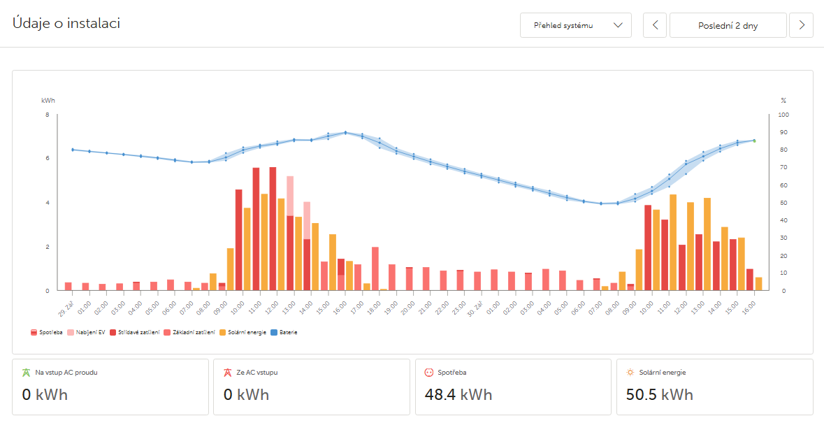

Nemyslím si, že by to zničeho nic začalo měřit tak špatně, že mě za 2-3 měsíce zmizne 300kWh ze střechy - jen se změnil výpočet a to Cerbo si to vzalo jinde - pokud sem nastavil špatně něco jiného.
U mě to byl asi ten originální Měřák VM-3P75CT - který počítal divně a až po znovu nastavení - kdy jse ho nejdříve vrátil do původní pozice jako měření BEV v červnu, a pak vrátil zpět jako AC-spotřeby - a mezitím dvakrát restartoval - a od toho momentu to vypadá běží správně.
Sice to zatím nevysvětluje zmizelé kWh na straně MPPT-Regulátorů - ale věřím že i to bude OK a že to byl jen a jen výpočet - ne měření jako takové - které plus-mínus souhlasilo od mého prvního MPPT-Regulátoru
Dnes už ty spotřeby jedou dobře a žádná nadvláda červené se nekoná a je to jak to má být.
(ty dvě růžové špice včera (13h a 14h) jsou právě režim Autonabíječka a test - kdy sem viděl že to běží dobře - pak sem vrátil AC-Spotřeby a restart)

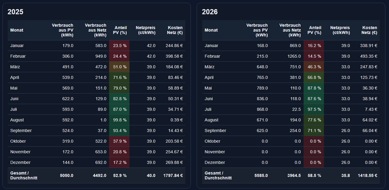

ZÁŘÍ 2026
https://mereni5.pythonanywhere.com/
Za září : 625 kWh z FV a 254 kWh z DS
Z toho e-auto : 91 kWh z FV a 240 kWh z DS
