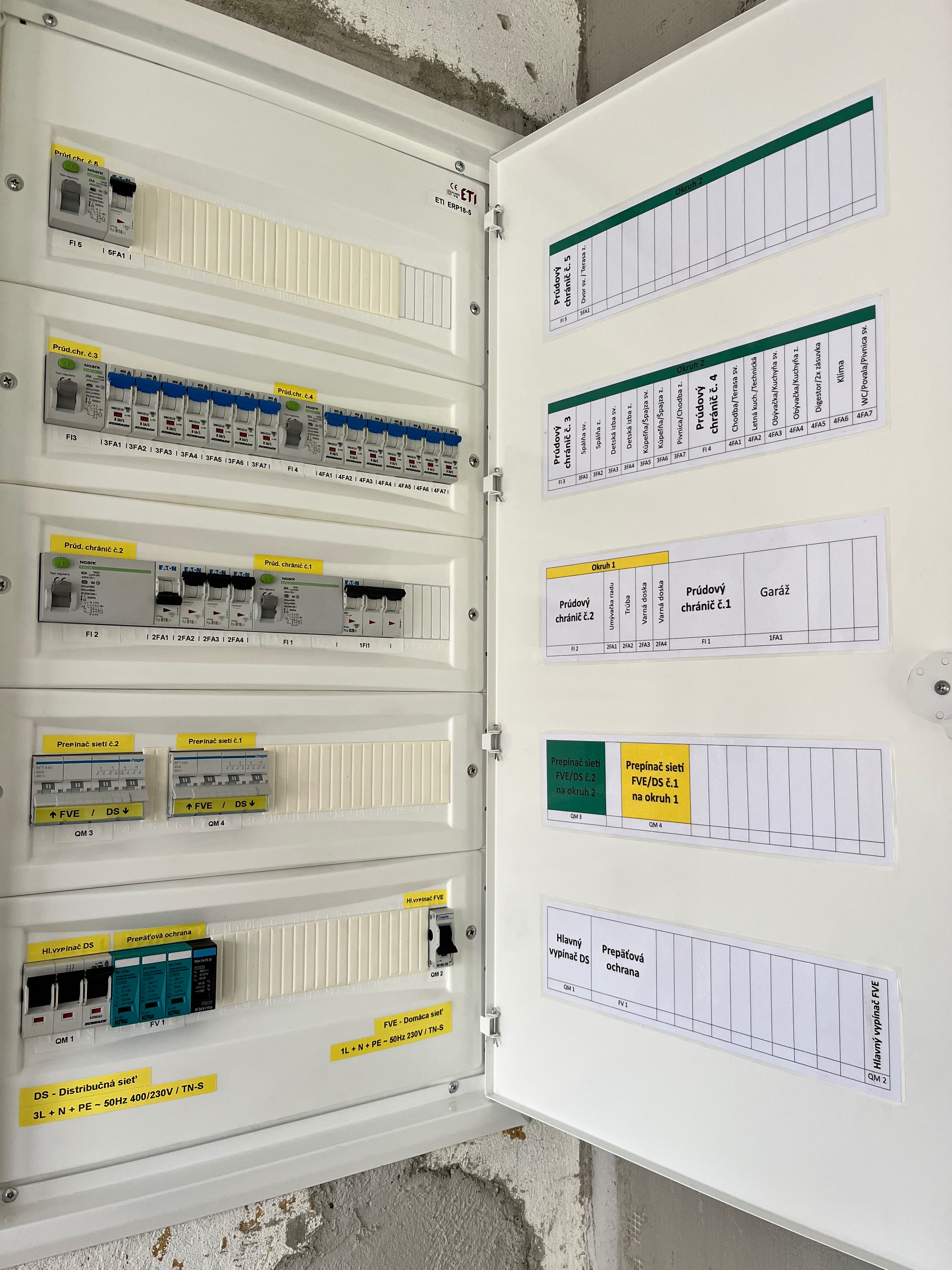

Pani idem sa poradit ohladom prepinaca sieti.
Viem ze vacsina tych cinskych ATS su na
, ale chcel by som nejako vyriesit, aby sa mi dalo prepinat TC medzi DS-1f a FVE-1f aj na dialku, ked v pripade nizkeho stavu baterie by som prepol na siet a opacne, vtedy ked nebudem doma.
Prepinanie bude vzdy bez zataze a teda s vypadkom.Najskor by som vzdy prepol TC do rezimu OFF aby ukoncilo samo pracu a potom by som cez stykac vypol privod do prepinaca sieti a druhym stykacom by som pripojil napajanie a prepinac by sa v tom momente prepol.
Ak dobre rozumiem tomuto prepinacu.:
https://sk.traconelectric.com/product/A ... A--5060-Hz
Tak ked strati napetie na jednom privode tak prepne na druhy ak tam je napajanie?
Ide mi o to, ze tie napodobeniny tohoto prepinaca maly sem tam nejake problemy z cievkami vo vnutri, tak sa idem poradit ci to prepinanie bez zataze uplne eliminuje pripadny problem.
Alebo ako inak by sa to dalo vyriesit?
Musia to byt vsetko modularne pristroje lebo je to klasicky rozvadzac s krytom a nie skrina.

- leoshavla
- Příspěvky: 696
- Reputace:93
Re: Migelova elektrárna
Jsou to všechno verky
já je teda mám na bojlery ty z Hadexu. A když už ho použiješ, tak dej 4A pojistky k cívkám když selže ten koncák uvnitř, tak ať se z toho tak nekouří
ta cívka bere cca 1kw
Nejlepší je asi stykačomat

A musi to byt automaticke? (cize ATS). Kedze pises, ze by si aj tak vypinal TC, tak ci nestaci klasicky rucny prepinac 1-0-2?

Na dialku to asi tazko prepnem rucne
Ten prepinac nema vstupy na cievky, tak neviem kam by som dal tie poistky.A co som pobral, tak tie ciny maju problem stym, ze tam odejde mikrospinac a nasledne nato, zhori cievka.Ale ci aj tento Tracon bude taky vo vnutri, tak to neviem.Preto sa radsej opytam ci sa konkretne snim niekto uz stretol (nie s nahradou z Ciny).
Stykace tam nevojdu to som uz napisal ze je to klasika rozvadzac s prednym krytom. Ostatne prepinace mam rucne, to mi nevadi.Ale to tepelko by som rad poriesil aby sa dalo prepnut na dialku.

A proc ne blokovane reverzacni stykace? Ovladane necim, na co se dostanes na dalku.
Treba roletovy kram od ewelinku nebo neco na ten zpusob?
- PetrDubi
- Příspěvky: 1949
- Reputace:338
Já mám na TČ větší stykač ovládaný přes Shelly, které má cívku a rovnou i měří spotřebu. Na síť je stykač sepnutý, a na FV rozepnutý (většina roku).
- Migel
- Příspěvky: 1976
- Reputace:377
Takze ked dobre citam, tak prepinas s jednym stykacom dve siete.??Akoze NC je napriklad DS a NO FVE? To je pekne riskantne..
Ako modularne riesenie som nasiel tento stykac:
https://sk.traconelectric.com/product/S ... 1AC7a--40A
Ktory ma vsetky kontakty silove ako spinacie tak aj rozpinacie.Ak by sa pouzili dva a boli by vzajomne elektricky blokovane, plus k tomu dve casove rele alebo jedno plc, tak by to malo byt bezpecne kedze planujem prepinat v kludovom stave a s vypadkom.
Inak ma nic ine nenapada, co by sa dalo pouzit ako modularne riesenie do bezneho rozvadzaca..
A ano..aj tato varianta nevychadza lacno ale cca 90€

Stykačomaty včetně západek se tu řešily asi dva/tři roky zpátky, někdo to má reálně v provozu, někdo (já) furt na stole v práci (s Lego!).
A "vlastnosti" přepínacího stykače se též tehdy rozebíraly.
Tak mě celkem překvapuje nové kolečko ...

Cipis, nieje to nove kolecko..viem o tom rieseni.Ale jedna sa o stykace ktore sa do normalneho rozvadzaca nezmestia.
Takze mna skor prekvapuje, ze to tu uz ani nikdo necita s porozumenim...
Na zaciatku som pisal predsa, ze sa jedna o normalny plytky rozvadzac do ktoreho dam len modularne prvky.Priemyselne stykace tam nieje moznost dat.
Takze nevymyslam kolecko, len som sa chcel poradit.

Ale to se právě také řešilo, že se to do normálního rozváděče prostě nevleze. Ten odkazovaný tracon se tam ale také nevleze, má 70 mm od spodku po vršek, páčka je 78 mm od spodku https://cdn.traconelectric.com/static/a ... ACS_um.pdf ...
Nemůžeš si dát skříňku přímo u toho TČ? A prostě tam dotáhnout dva přívody a přepínat až tam?
Cena je hezká https://allegro.cz/produkt/prepinac-tra ... 8863580172 , ale co je uvnitř?
Nebo https://allegro.cz/produkt/jistic-adeli ... d6604cf017 s jiným popisem, ale jinak stejné ... V recenzích přepnutí za půl sec apod.
