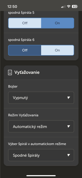

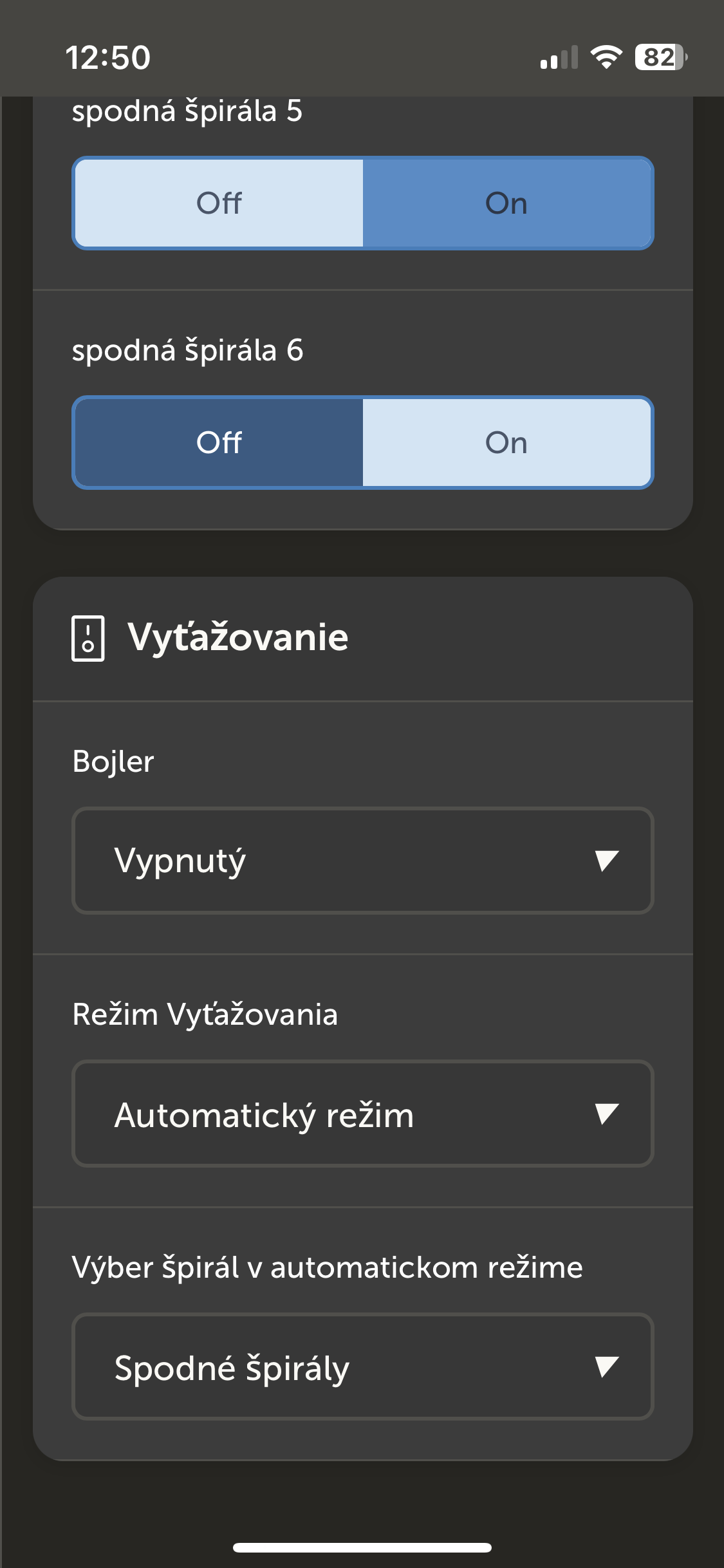

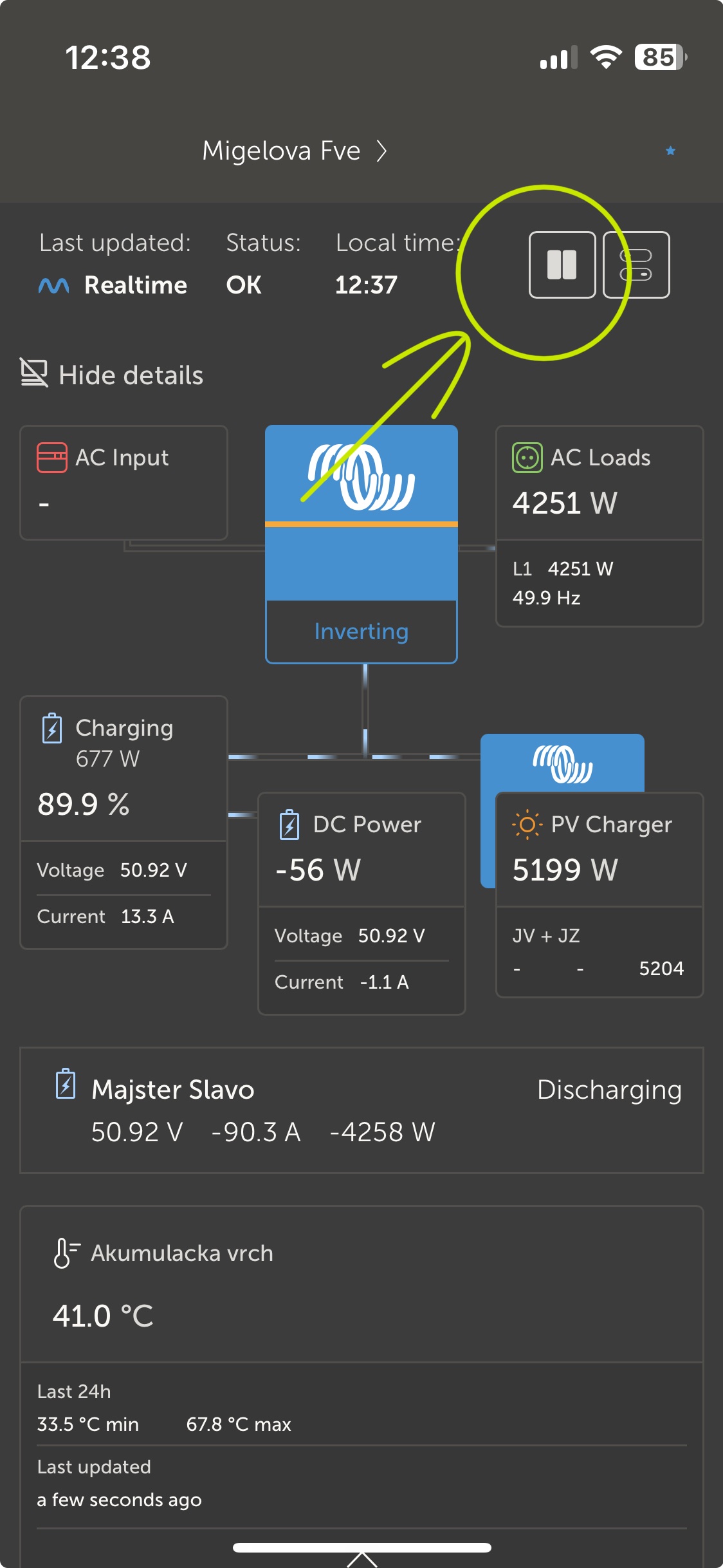

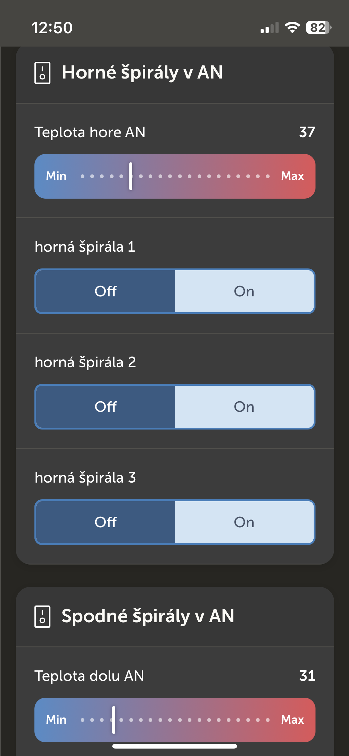

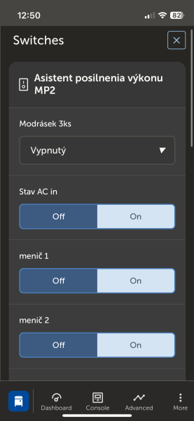

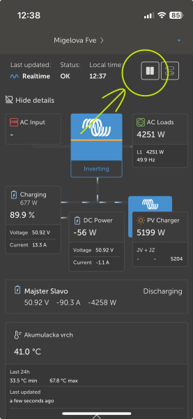

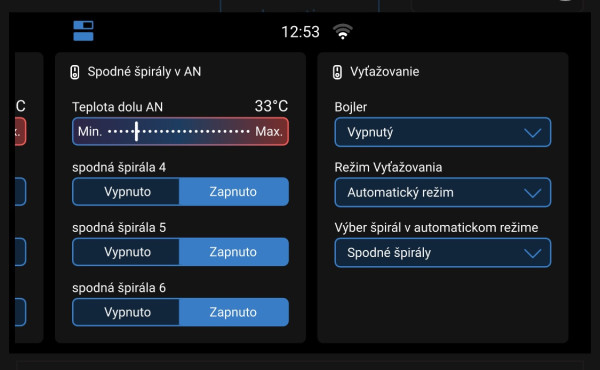

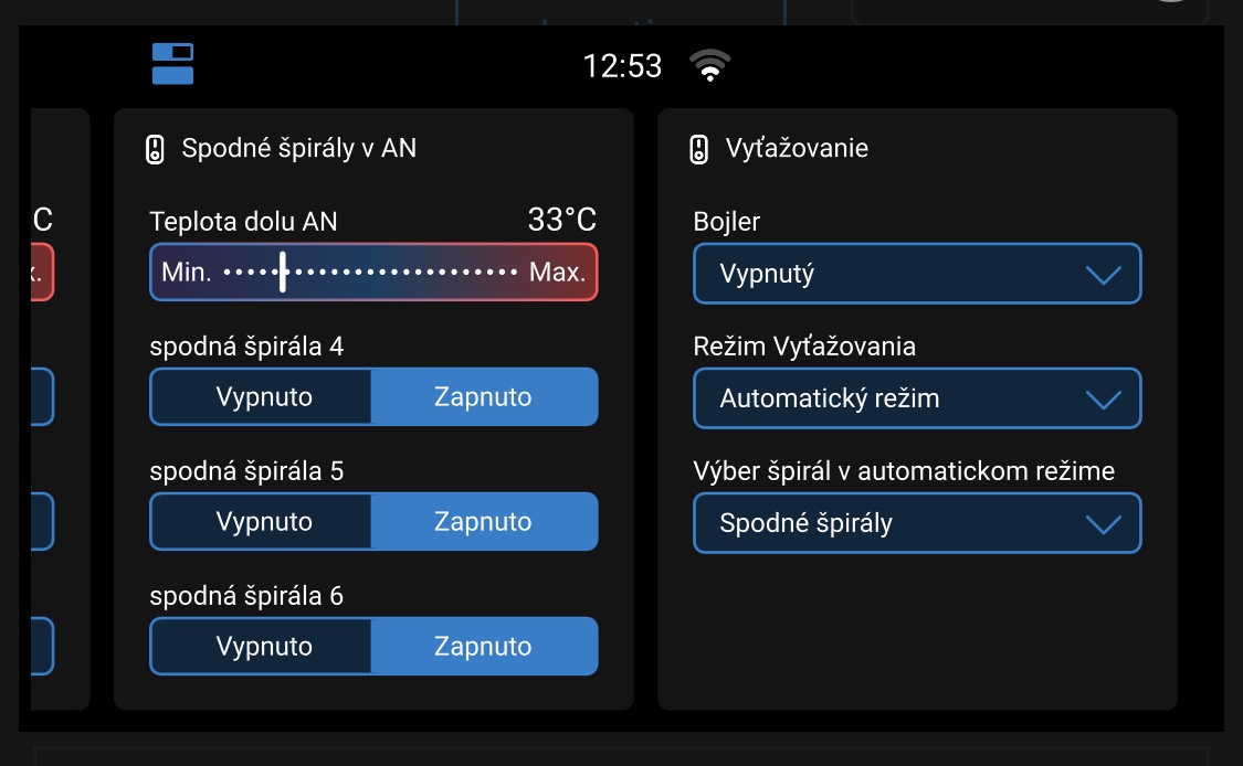

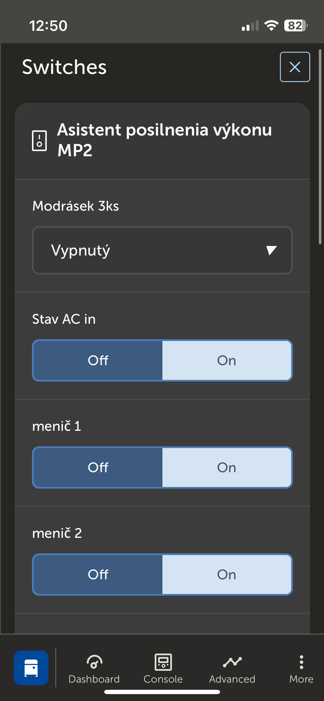

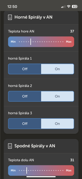

Vo VRM pribudla polozka zrychleneho pristupu k virtual switchom.
Celkom prakticke.Nemusi sa otvarat konzola a nasledne prepnutie na obrazovky ovladania, takto je to hned po ruke..
Takto to vyzera z mobilu: A nasledne rozvrhnutie: Celkom to potesilo ze uz ten victron nieje taky, ze len od nich co je podporovane, ale clovek si to uz dokaze prisposobit podla seba.
Edit:
Ale z remote console to vyzera lepsie a su tam aj stupne celzia kde boli aj doteraz ale vyssie na foto z VRM uz chybaju
Edit:
