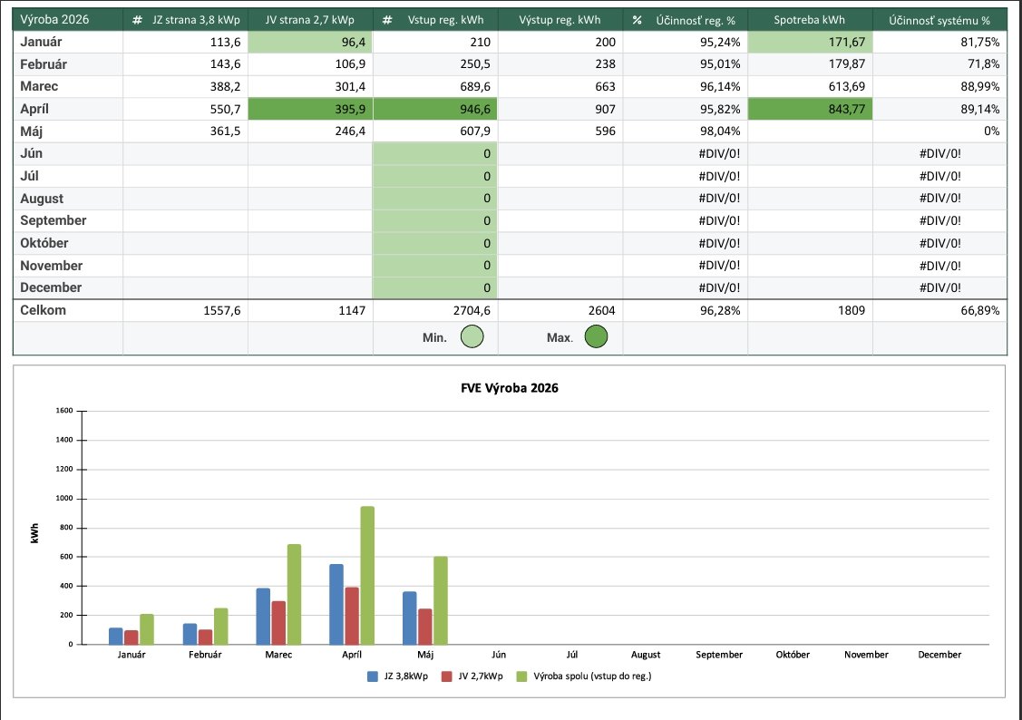

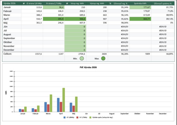

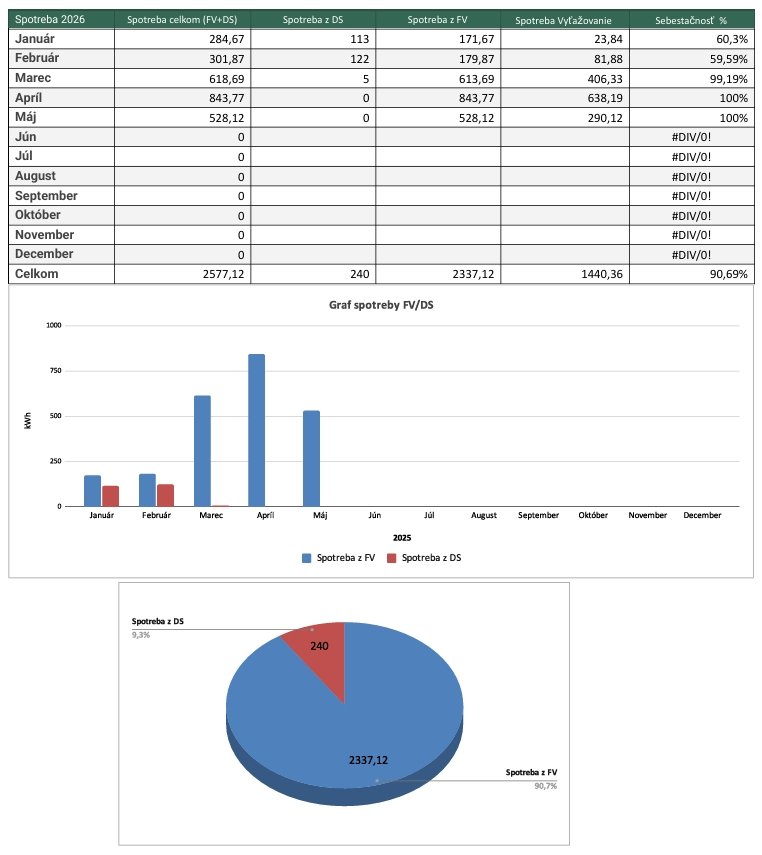

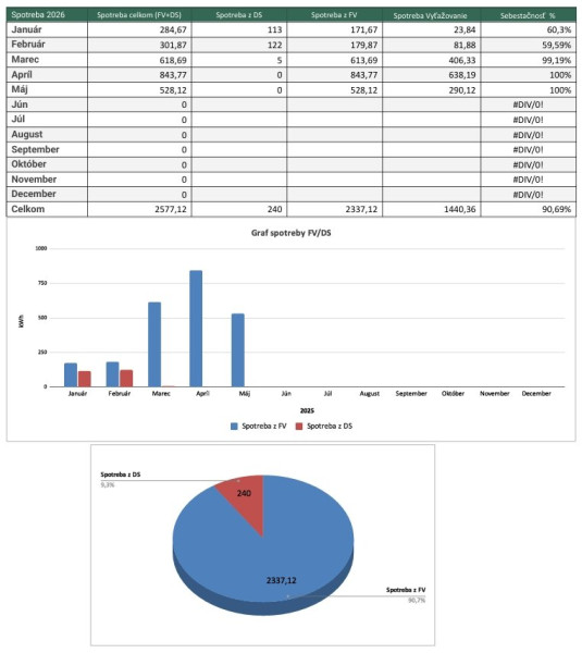

Satistika za 5/2026
Vyroba: Spotreba: Momentalne sa trapim so zapojenim TC aby som ho vyuzil na maximum, a tych moznosti ako ho zapojit je viacej..
Ideme si stale svoj ostrov (0kWh z DS). Tento mesiac bol u nas vypadok a teda potesilo, ze si toho zena vobec nevsimla, az ked som jej preposlal info o poruche z DS
Na streche tento mesiac ostalo neuveritelne mnozstvo kWh, nakolko uz vyroba umerne klesla spotrebe domu, kedze sa uz nekuri.
Toto leto chcem vyuzit hlavne na pripravu kurenia na tohtorocnu zimnu sezonu.
