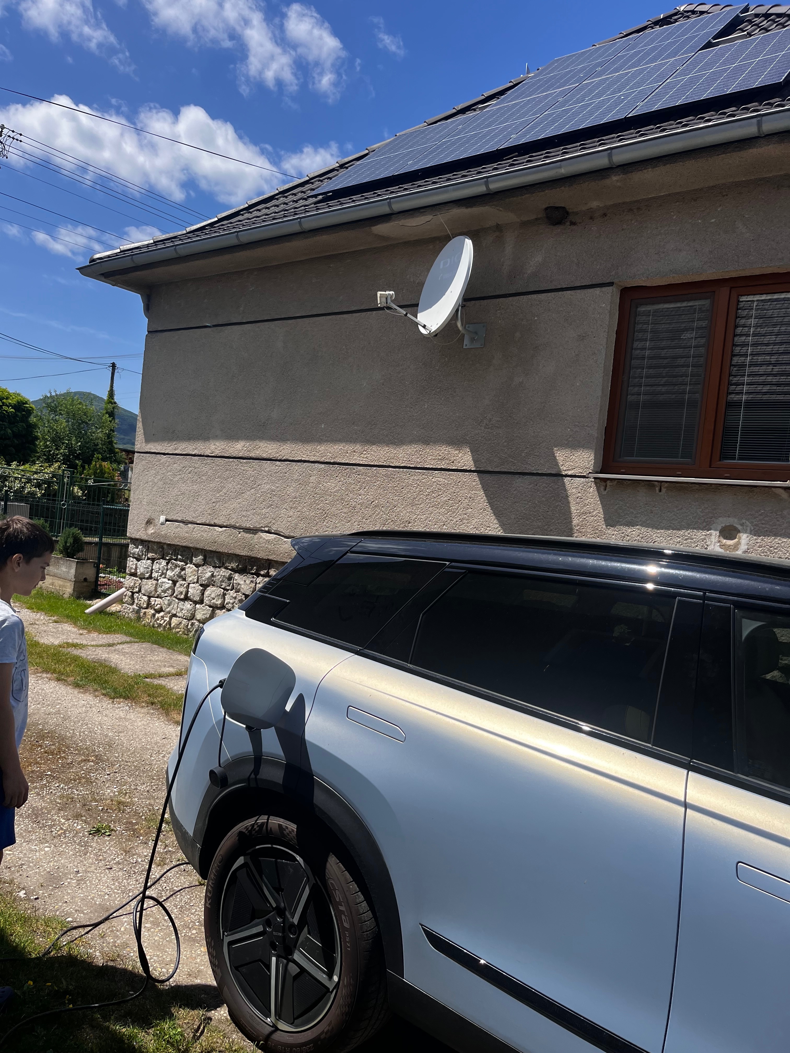

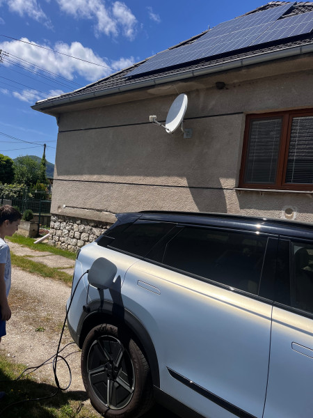

Musim sa pochvalit, lebo fakt je to super pocit vozit sa zadarmo
Aj ked nieje moje, ale mam z roboty na vikend a tak som to musel slahnut na moju zostavu.
Celkom je to chytlave...
