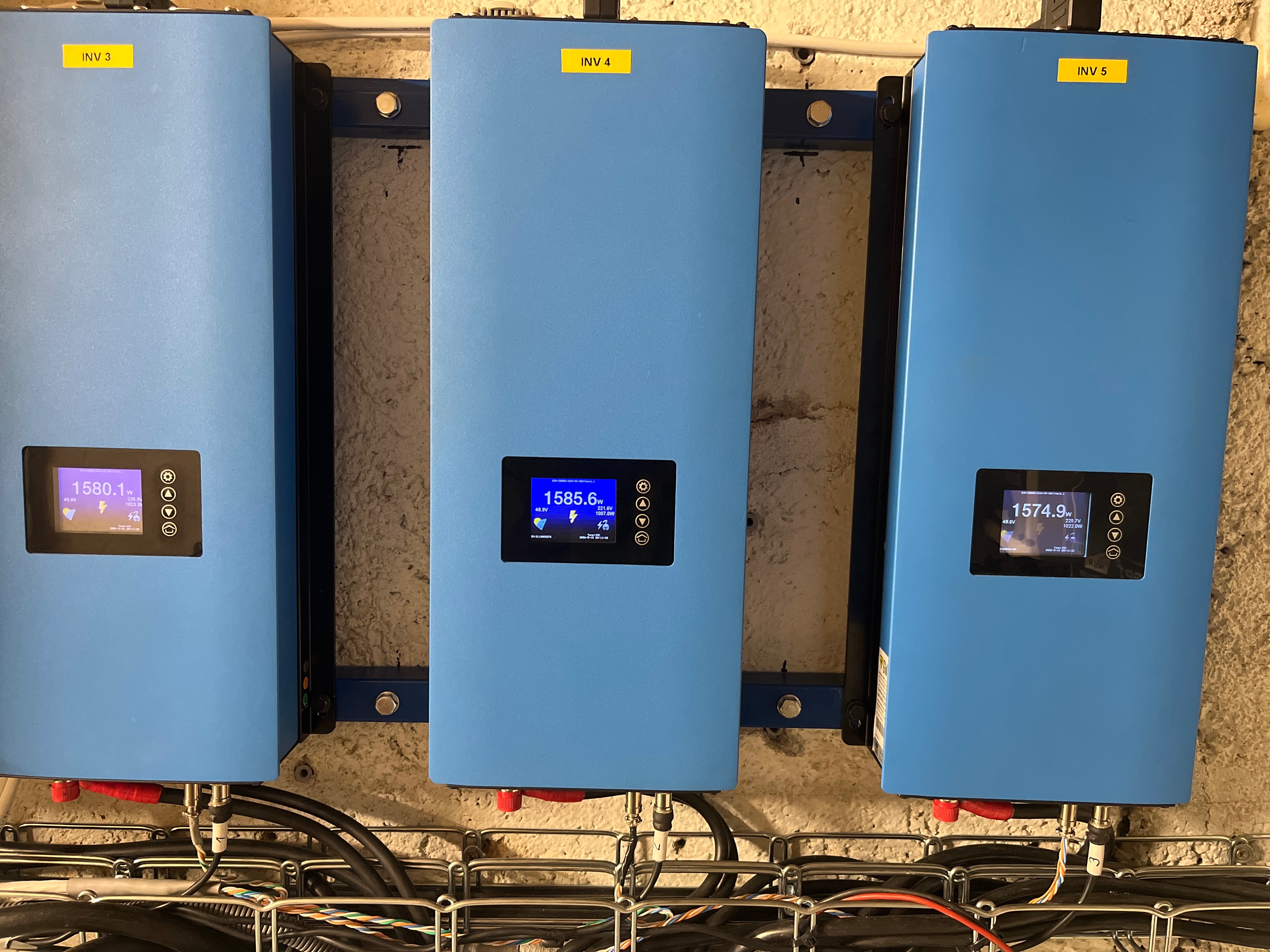

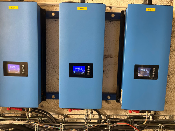

Dnes som rozobral modracka a dal som sa na to prepajkovanie tych odporov podla toho odkazu.Migel píše: čtv dub 30, 2026 9:02 pmNieco som nasiel..
Vyzera to na ten isty problem ktory mam:
https://diysolarforum.com/threads/gtil2 ... ion.81641/
Uvidim cez vikend ci mi vyjde cas to rozobrat.
Takze mozem to potvrdit ze to bolo v tom.
Modracek uz dava narovnako ako ostatne dva.
Prepajkoval som tie odpory na plosaku a odvtedy to drzi.Vykon mu neklesne ako predtym.Predtym sa rozbehol a vzapeti znizil vykon na nejakych 500-700w a tam aj ostal.Nehlasil ziadnu chybu ani nic take.
Teraz drzi ako ma.
