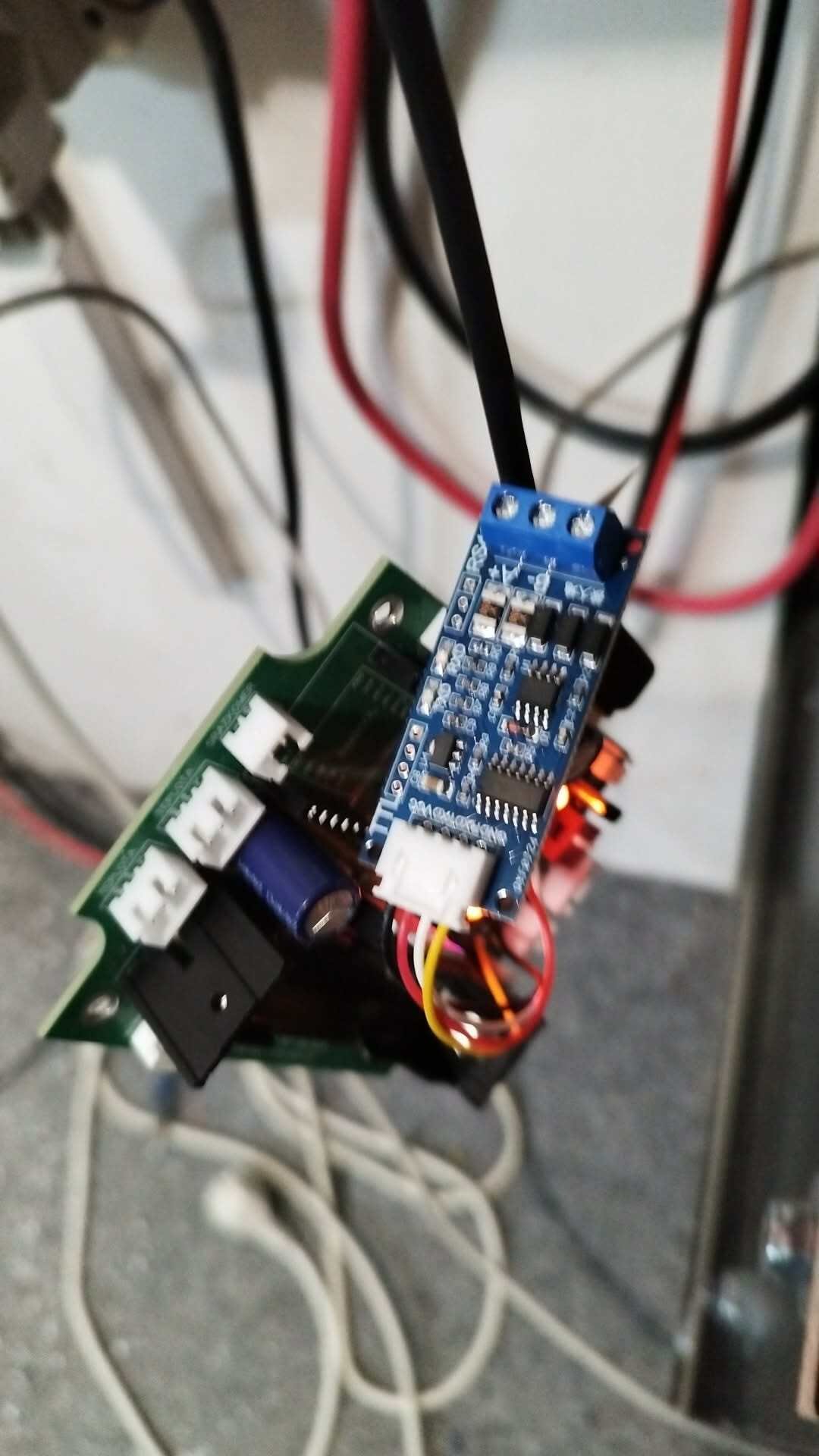

Já ten převodník napájím z esp32 3.3V a ne 5V. Obávám se, že 5V ty piny nepřežijí.

Ahoj, hlásím, že hardware mám kompletně hotový a bez ozvěn – sletoval jsem ten malý převodník TTL/RS232 s ESP32-C3 na pevných drátcích a napájím ho bezpečným napětím. Krabička mi na Wi-Fi funguje, ale střídač VM II Premium+ 4.2kW na dotazy QPIGS neodpovídá a hází timeout. PetrDubi v diskuzi zmiňoval, že tyhle měniče mají to CRC posílané jinak a že syssi na to měl upravenou verzi na GitHubu. Rva, jakou přesnou větev (branch) nebo úpravu kódu v pipsolaru používáš ty pro tyhle novější typy procesorů, aby měnič příkaz uznal a začal posílat data?“

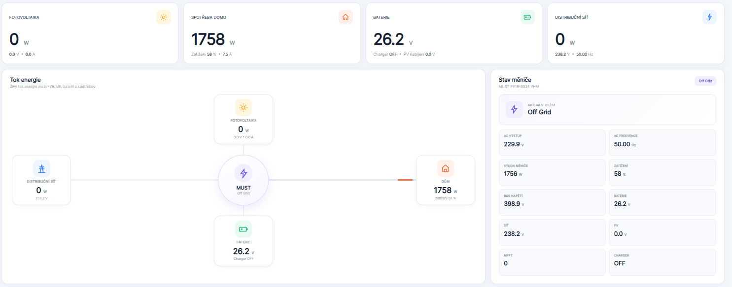

tak pánové, všem moc děkuji za trpělivost a rady 👍👍👍 už to frčí jak je třeba
problém by s vadným převodníkem a v nastavení ESP32-C3, které se po určité době propojilo piny TX a RX a tím nic dál nepustilo.
Postupným testováním propustnosti se to dostalo do finále

Nevím, v čem ten kód yaml píšeš, ale dobře se to dělá v editoru, který rovnou kontroluje jestli je vše v pořádku a napovídá ti. I k tomu je dobré mít nainstalovaný Home Assistant, protože v něm takový editor je. yaml v něm vypadá takto:
yaml editor v Home Assistance
HA s moduly esphome dobře spolupracuje, když ho nainstaluješ, budou se úpravy a aktualizace dělat snadno přímo z něj. A spoustu jiných věcí.
Když s baterií komunikuješ rovněž pomocí nějakého modulu s esphome, tak i v něm můžeš do kódu doplnit své části. Třeba svůj výpočet SOC baterie s tlačítkem pro reset na 100%.

To rva - děkuji, užto tam mám taky
super 👍👍👍
::pv:: 7 ks Ledvance 550w = 3,85 kWp, *batt* 2x7,16 kWh Akubox mivvy, ::fv:: Axpert VM II Premium+ 4.2k 24V
bokser01
Příspěvky: 1724
Registrován: pon úno 07, 2022 2:43 pm
Reputace:142
Lokalita: Okolí Pardubic
Výkon panelů [Wp]: 12120
Kapacita baterie [kWh]: 32
Re: MUST PV 1800 MD PV18-3524 PRO - 24V
Nový příspěvek od bokser01 »
Tak jsem se do toho dnes taky pustil, že si udělám něco vlastního mimo Solarasistant... Rozchodit komunikaci ve vlastním kodu pro ESP32C3 byla hračka, zapojeno přímo na RS485, data vyčítám každých 500ms a mám oproti SA krásně realtime udaje :D
