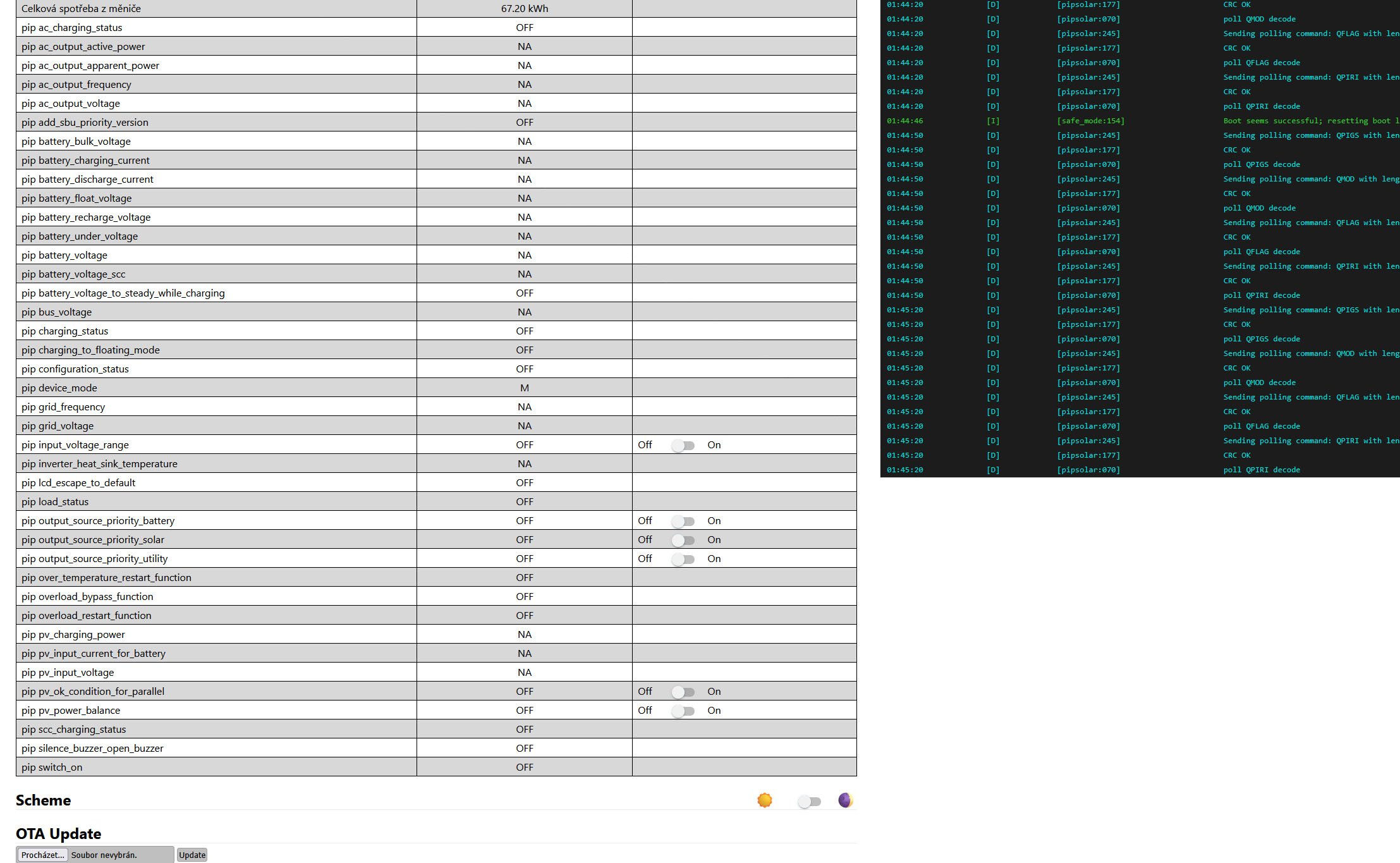

Ahoj, hlásím, že hardware mám kompletně hotový a bez ozvěn – sletoval jsem ten malý převodník TTL/RS232 s ESP32-C3 na pevných drátcích a napájím ho bezpečným napětím. Krabička mi na Wi-Fi funguje, ale střídač VM II Premium+ 4.2kW na dotazy QPIGS neodpovídá a hází timeout. PetrDubi v diskuzi zmiňoval, že tyhle měniče mají to CRC posílané jinak a že syssi na to měl upravenou verzi na GitHubu. Rva, jakou přesnou větev (branch) nebo úpravu kódu v pipsolaru používáš ty pro tyhle novější typy procesorů, aby měnič příkaz uznal a začal posílat data?“PetrDubi píše: ned zář 13, 2026 2:56 pmA máš tam správně posílaný crc32? Bez něj měnič neodpovídá, poslat jenom samotný příkaz nestačí..

tester jsem použil, Jak je vidět zlogu, krabička posílá dotazy s rychlostí 2400 baudů čistě, zkouší protokol 1 (QPIGS), protokol 2 (^P005GS), režimy i parametry, ale střídač VM II Premium+ na žádný z nich neodpovídá a v logu chybí jakákoliv příchozí zpráva (fialová šipka).Treba použiť tento tester, len si ho uprav pre tvoje esp32 c3. Skúša to všetky podporované protokoly, uvidíš na ktorý odpovie.

GPIO máš nastavené správně? tedy tx_pin: GPIO1
rx_pin: GPIO0?
Jestli to máš napájené obráceně, zkus je prohodit, tedy tx_pin: GPIO0
rx_pin: GPIO1
A před každou změnou vytáhnout kabel RJ45 z měniče, když jsem na zkoušku GPIO prohodil a kabel nevyndal, tak se komunikace nenavázala ani když jsem to vrátil zpět. Jinak ten záznam i při prohozených pinech vypadá dost podobně:
rx_pin: GPIO0?
rx_pin: GPIO1
