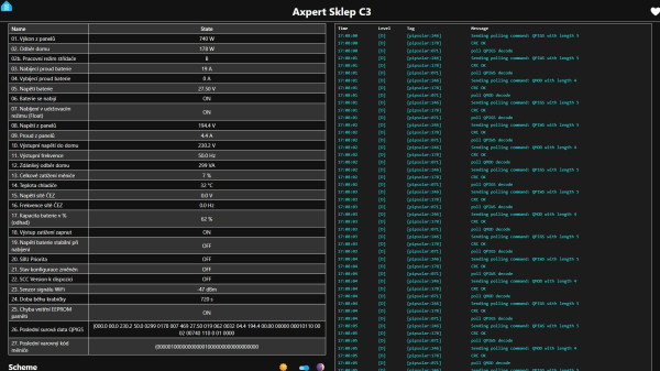

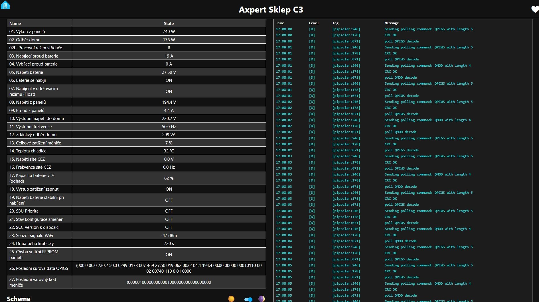

tak pánové, všem moc děkuji za trpělivost a rady
už to frčí jak je třeba problém by s vadným převodníkem a v nastavení ESP32-C3, které se po určité době propojilo piny TX a RX a tím nic dál nepustilo.
Postupným testováním propustnosti se to dostalo do finále
- Příspěvky: 5136
- Reputace:1018
- Kapacita baterie [kWh]: 62
Re: MUST PV 1800 MD PV18-3524 PRO - 24V
Gratuluji. Už na začátku jsem varoval, že to chce trpělivost jako u všeho, co je poprvé. To další už bude lepší a lepší. Když už esphome funguje, tak si do yaml přidej ještě počítání celkové výroby z fv panelů a spotřeby domu v kWh + ukládání rovnou do esp32c3 a budeš mít základ pro sledování kolik elektrárna vyrobila. Z nabíjecího proudu si obdobně počítej Ah dodané do baterie a z toho si pak spočítáš třeba kolik baterie odělala cyklů.
