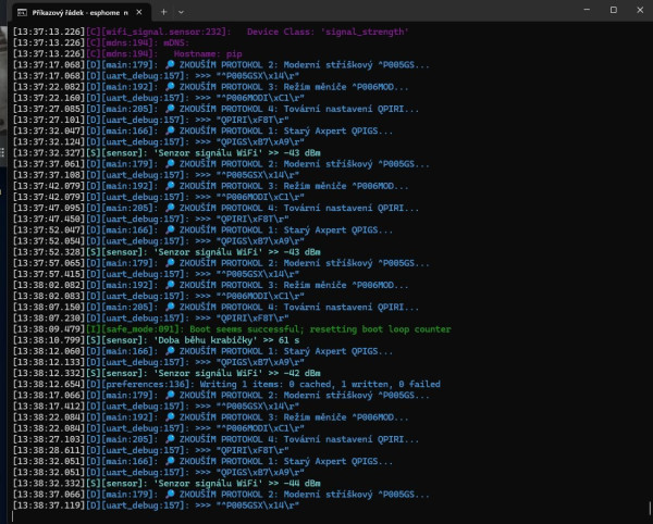

Ahoj, hlásím, že hardware mám kompletně hotový a bez ozvěn – sletoval jsem ten malý převodník TTL/RS232 s ESP32-C3 na pevných drátcích a napájím ho bezpečným napětím. Krabička mi na Wi-Fi funguje, ale střídač VM II Premium+ 4.2kW na dotazy QPIGS neodpovídá a hází timeout. PetrDubi v diskuzi zmiňoval, že tyhle měniče mají to CRC posílané jinak a že syssi na to měl upravenou verzi na GitHubu. Rva, jakou přesnou větev (branch) nebo úpravu kódu v pipsolaru používáš ty pro tyhle novější typy procesorů, aby měnič příkaz uznal a začal posílat data?“PetrDubi píše: ned zář 13, 2026 2:56 pmA máš tam správně posílaný crc32? Bez něj měnič neodpovídá, poslat jenom samotný příkaz nestačí..

Treba použiť tento tester, len si ho uprav pre tvoje esp32 c3. Skúša to všetky podporované protokoly, uvidíš na ktorý odpovie.

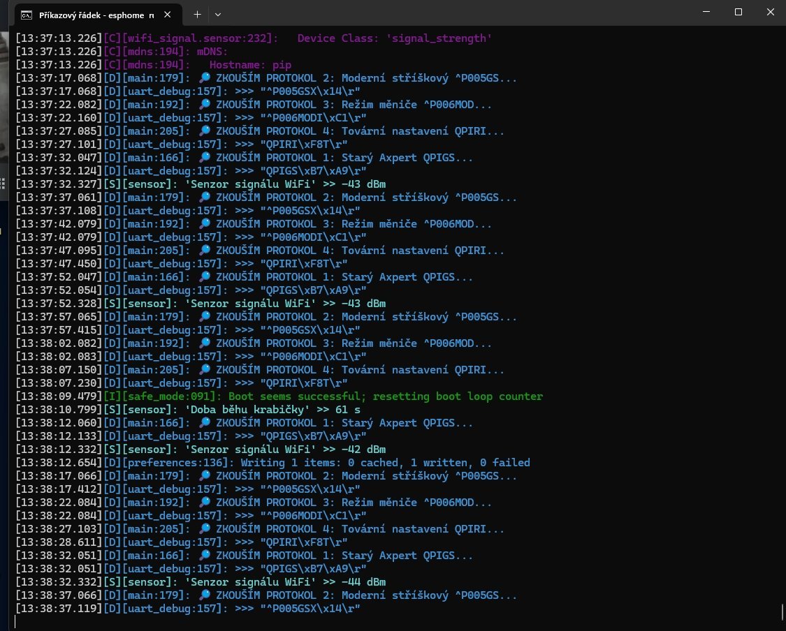

tester jsem použil, Jak je vidět zlogu, krabička posílá dotazy s rychlostí 2400 baudů čistě, zkouší protokol 1 (QPIGS), protokol 2 (^P005GS), režimy i parametry, ale střídač VM II Premium+ na žádný z nich neodpovídá a v logu chybí jakákoliv příchozí zpráva (fialová šipka).Treba použiť tento tester, len si ho uprav pre tvoje esp32 c3. Skúša to všetky podporované protokoly, uvidíš na ktorý odpovie.
