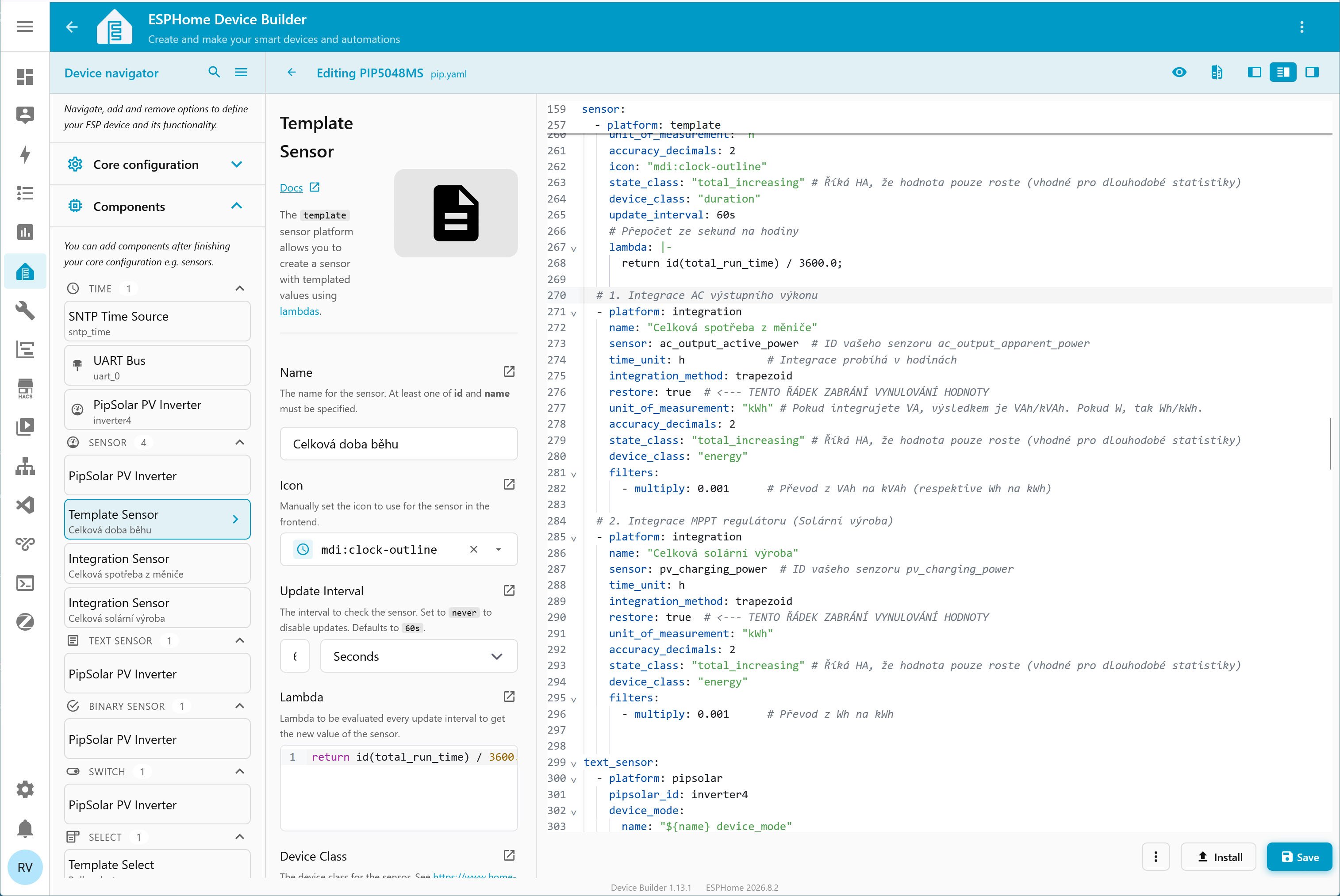

přidej ještě počítání celkové výroby z fv panelů a spotřeby domu v kWh + ukládání rovnou do esp32c3 a budeš mít základ pro sledování kolik elektrárna vyrobila.
tak tohle se nám s AI nepodařilo do yaml vložit, chtěl jsem to tam dát a prý to nejde.
pokud můžeš hodit ten kus yaml, budu rád.
Baterie mám bez spojení se střídačem, ty jsou akuboxy od mivvy. Tak to tahám z BMS také pomocí ESP32.
::pv:: 7 ks Ledvance 550w = 3,85 kWp, *batt* 2x7,16 kWh Akubox mivvy, ::fv:: Axpert VM II Premium+ 4.2k 24V
rva
Příspěvky: 5137
Reputace:1018
Výkon panelů [Wp]: 46000
Kapacita baterie [kWh]: 62
Re: MUST PV 1800 MD PV18-3524 PRO - 24V
Nový příspěvek od rva »
Dřív jsem posílal yaml bez počítání těchto hodnot: yaml bez počítání a ukládání integrovaných hodnot.
Pro ten samý měnič, kde se už počítají a ukládají (aby přežily restart):

# Načítání doby běhu měniče
  - platform: template
    name: "Celková doba běhu"
    unit_of_measurement: "h"
    accuracy_decimals: 2
    icon: "mdi:clock-outline"
    state_class: "total_increasing" # Říká HA, že hodnota pouze roste (vhodné pro dlouhodobé statistiky)
    device_class: "duration"
    update_interval: 60s
    # Přepočet ze sekund na hodiny
    lambda: |-
      return id(total_run_time) / 3600.0;
  # 1. Integrace AC výstupního výkonu
  - platform: integration
    name: "Celková spotřeba z měniče"
    sensor: ac_output_active_power  # ID vašeho senzoru ac_output_apparent_power
    time_unit: h             # Integrace probíhá v hodinách
    integration_method: trapezoid
    restore: true  # <--- TENTO ŘÁDEK ZABRÁNÍ VYNULOVÁNÍ HODNOTY
    unit_of_measurement: "kWh" # Pokud integrujete VA, výsledkem je VAh/kVAh. Pokud W, tak Wh/kWh.
    device_class: "energy"
    filters:
      - multiply: 0.001      # Převod z VAh na kVAh (respektive Wh na kWh)
  # 2. Integrace MPPT regulátoru (Solární výroba)
    name: "Celková solární výroba"
    sensor: pv_charging_power  # ID vašeho senzoru pv_charging_power
    time_unit: h
    filters:
      - multiply: 0.001      # Převod z Wh na kWh

Nevím, v čem ten kód yaml píšeš, ale dobře se to dělá v editoru, který rovnou kontroluje jestli je vše v pořádku a napovídá ti. I k tomu je dobré mít nainstalovaný Home Assistant, protože v něm takový editor je. yaml v něm vypadá takto:
yaml editor v Home Assistance
HA s moduly esphome dobře spolupracuje, když ho nainstaluješ, budou se úpravy a aktualizace dělat snadno přímo z něj. A spoustu jiných věcí.
Když s baterií komunikuješ rovněž pomocí nějakého modulu s esphome, tak i v něm můžeš do kódu doplnit své části. Třeba svůj výpočet SOC baterie s tlačítkem pro reset na 100%.
