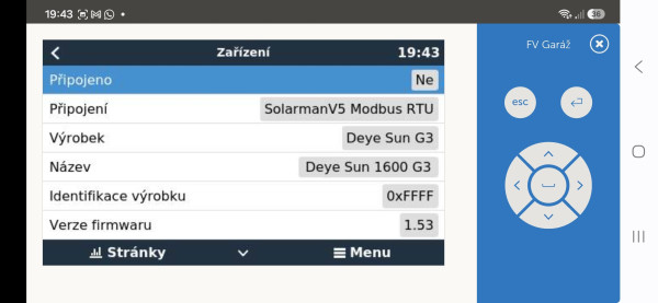

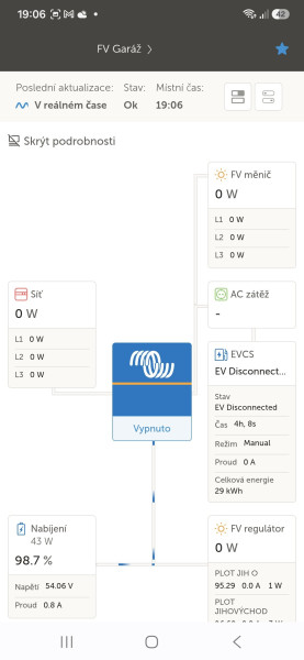

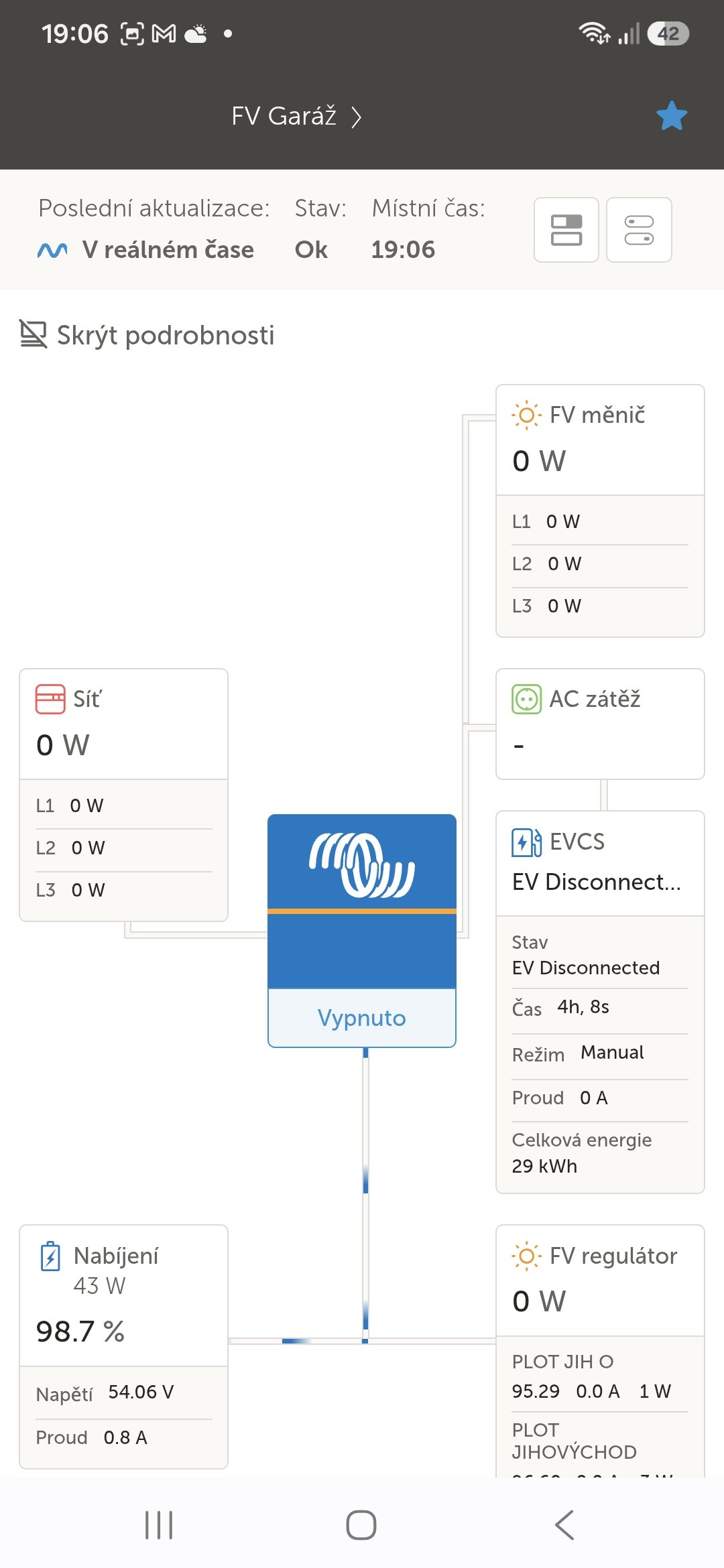

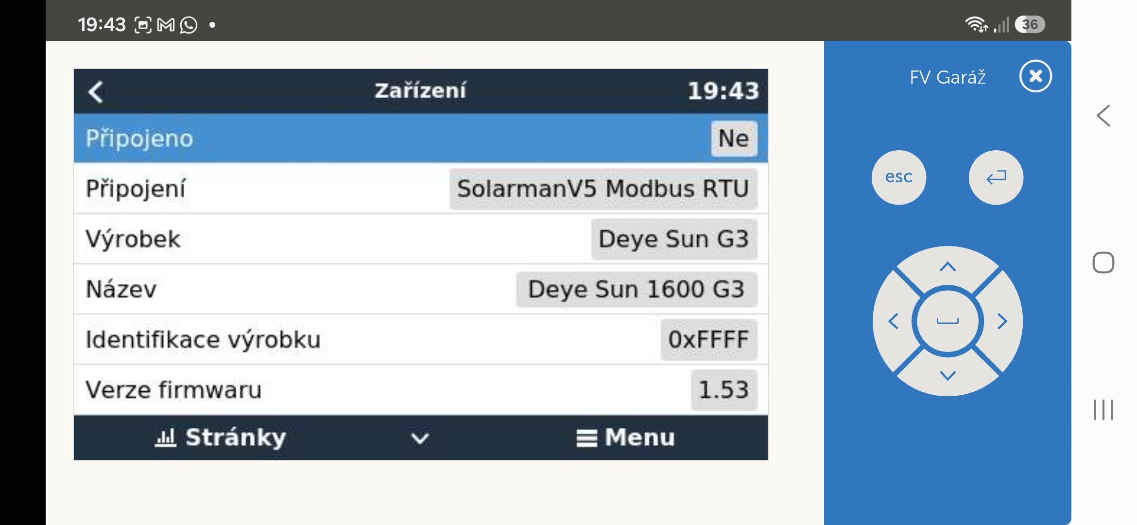

Nemá nĕkdo zkušenosti, jak dostat data z DEYE do cerba??Ovládač v cerbu mám doinstalovaný.ale nekomunikuje.
Kabel, převodnik a komunikace modbus do solarasistentu mi bez problémů funguje.Takže hardware včetnĕ Deye je vyzkoušené.
32540Wp, 90ks vakuové trubice jihozápad, (Lifepo4 16S 1100Ah, trakční gel 800Ah), Deye 15kW LV,MPPT 150/85, 150/100
- Radar
- Příspěvky: 983
- Reputace:55
Re: Nová rozvaha nad výkonem střídačů
Franto, co je cílem?? Dostat AC výrobu Deye do Cerbo/VRM? Nebo jeho odběr z baterie do Cerbo/VRM? Co s čím máš propojené? Chceš používat VRM i Solarassistant zároveň? CAN komunikace s baterií anebo máš před Deye Smartshunt ve funkci DC Power??

Mám všechno solarasi.,deye cloud i cerbo.Ideálni je dostat data všude a vybrat si stejnĕ jako u mĕniču, to co mi bude nejvic vyhovovat.Ideálnĕ aby to dohromady vypadalo jako:jeden systém.
