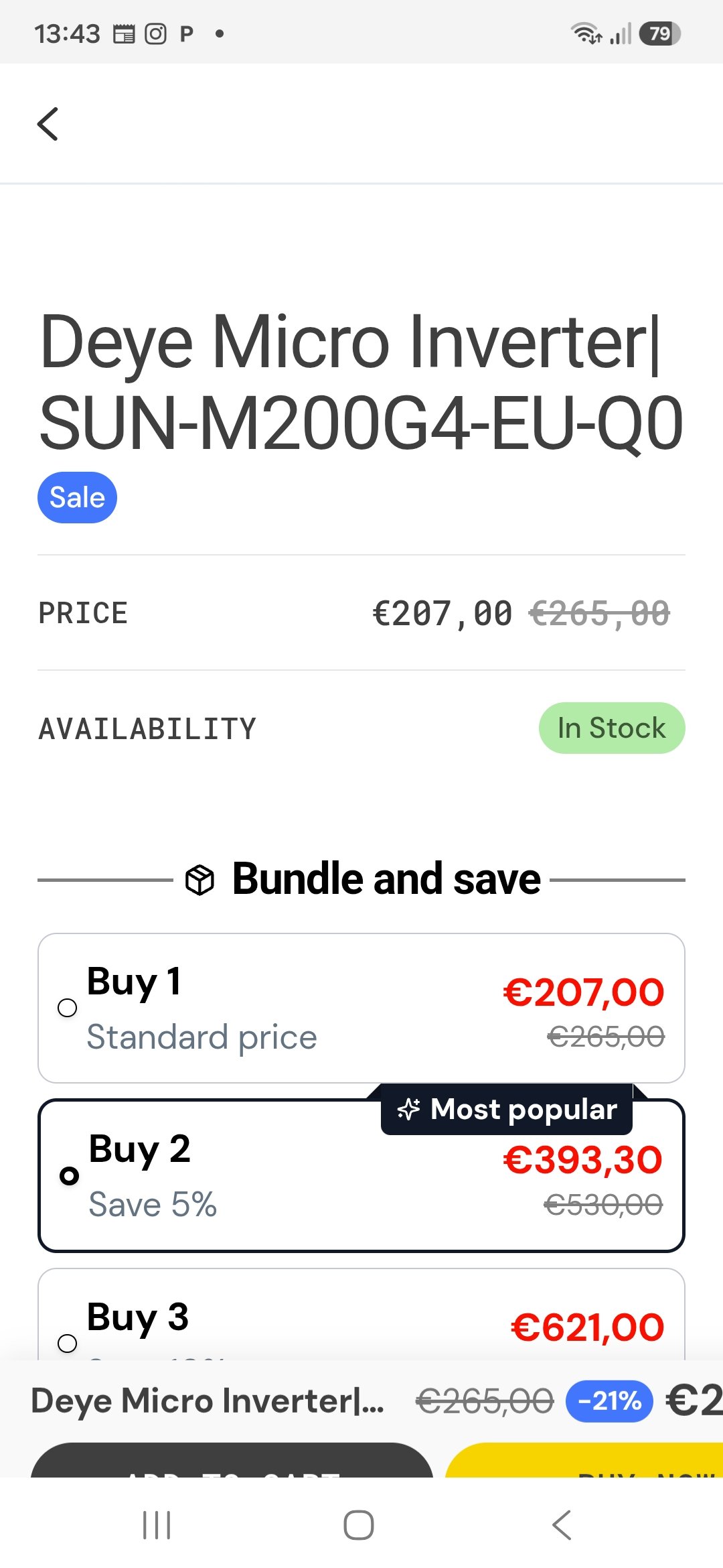

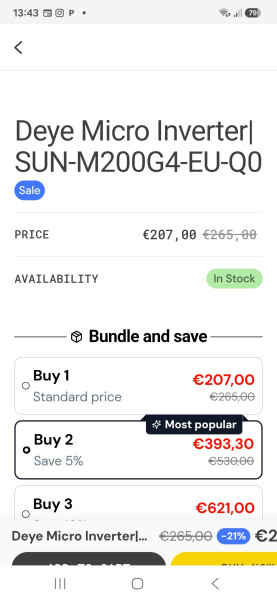

Nejlepší budou ty co nabízí přímo Deye v apce jsou od 800-2500W.viz dole scan Od jiných značek jsou i 3kW.Za cenu mppt od Victronu je výstup 230V a ne 48V.
Uvidim jak mi ta 15kW LV bude stačit.Když ne tak ty mppt prodám, koupím 3x 2kW mikromĕnič a.budu mit AC 21kW.
Pokud nesviti stejnĕ to neni čím krmit.Ty mikromĕniče mi dávají smysl.
