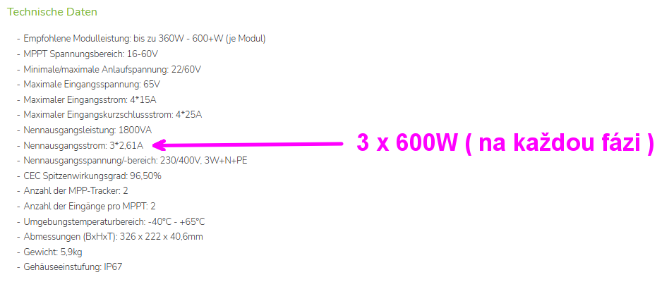

Franto - pokud budeš transportovat ven na třech fázích, ať už prodej, nebo sdílení - viděl jsem přídavné mikroměniče i s 3F výstupem.
https://www.offgridtec.com/hoymiles-hmt ... hasig.html
