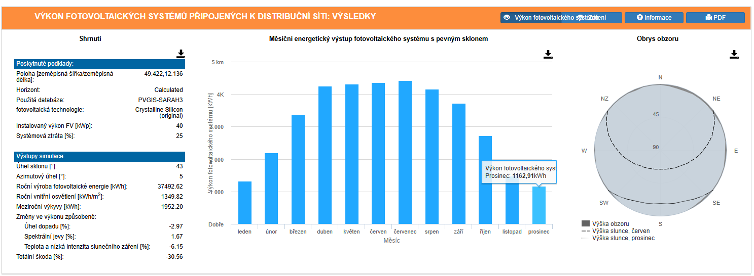

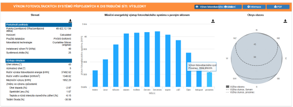

Severní střecha je až to poslední, tady si udělej simulaci zimních měsíců:
https://re.jrc.ec.europa.eu/pvg_tools/en/#PVP

Ano, já to počítám už dýl, s jediným cílem, který sem tady ani netajil...
Na severní střechu dám hned jeden starší string, v zimě se to může hodit a jinde už místo nebude.
Ta nová střecha bude už jednotná, z jednoho modelu panelů, jako na obrázku - už nezůstane volného nic.
Trosku to nevychází, můj odhad je víc při zemi
Dal sem ještě větší ztrátu
