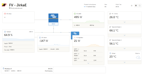

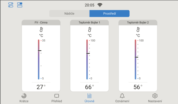

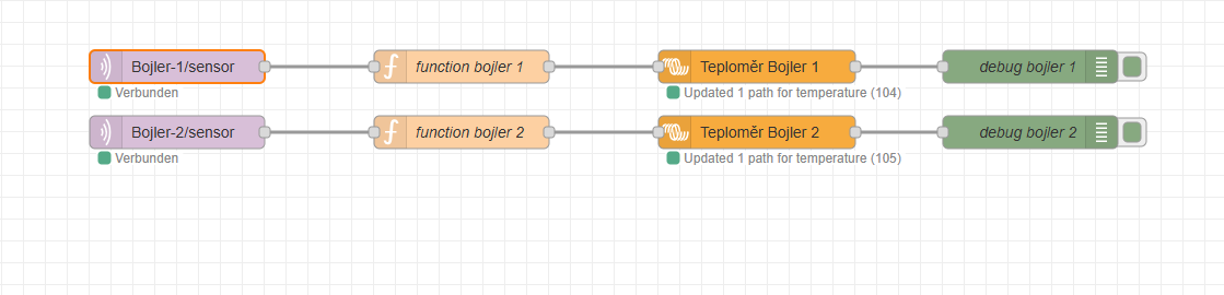

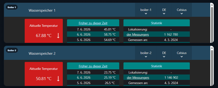

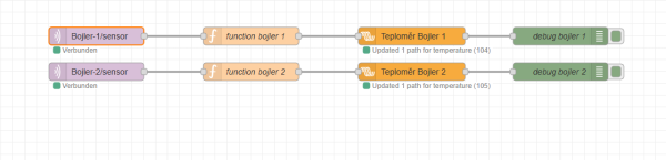

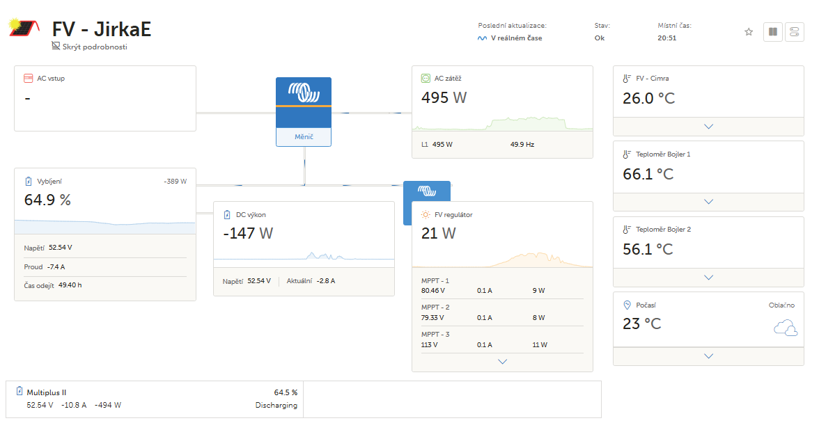

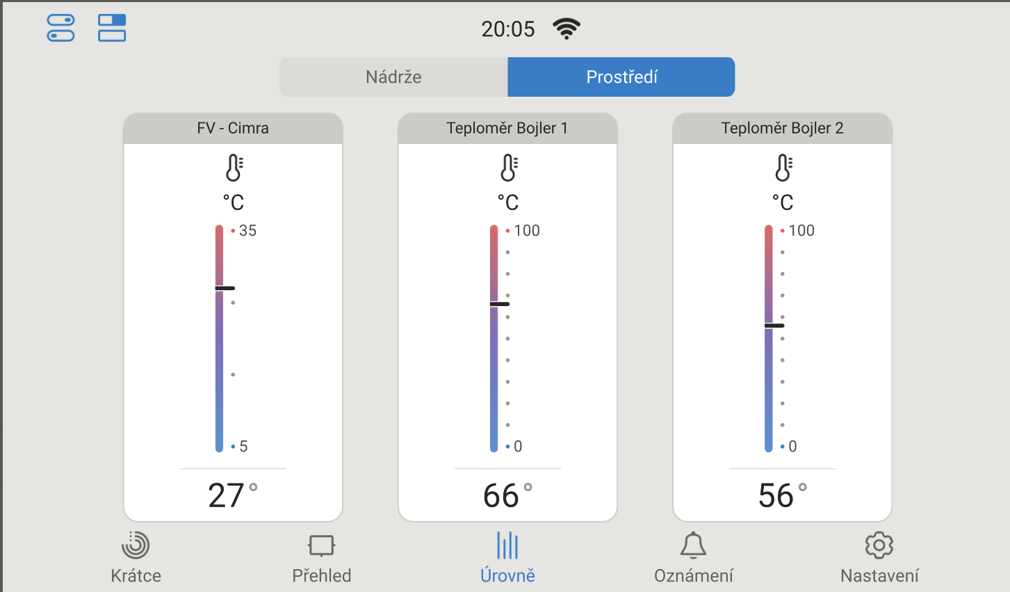

Z wifi teploměrů od Jardy pro HA jsem udělal Victron-WIFI teploměry. Přímo do jímky na bojler s digitálním ukazatelem teploty.
Teď jsou z toho ,,smart-bojlery"
https://github.com/Jaroslav-Dvorak/Pico ... ual_cs.pdf
V Nodered se otevírají nyní desítky variant podřazeného Victron termostatu, ovládání spirál a všeho možného vytěžování. Hned tam vrazím 55V spirálu do druhé jímky a po kabelech původně k regulátoru pošlu DC z baterky.
Nadřazený bude dál klasický analogový termostat který v případě dosažení teploty provozního nebo havarijního termostatu DC vypne bez ohledu na Cerbo a Victron.
Bojler 1 musí zůstat AC ten druhou jímku nemá, je to Tatramat s 1 mokrou spirálou - nevadí, tam budu dál vytěžovat AC - v testovacím režimu.

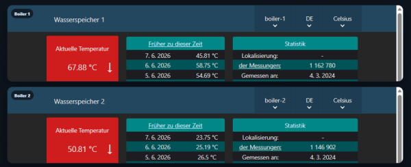

Jde je kalibrovat, tak je srovnám s těmi čidli na TMEP.CZ
(ale možná jen něco pomaleji mění teplotu, před chvilkou proběhly sprchy dětí...)
