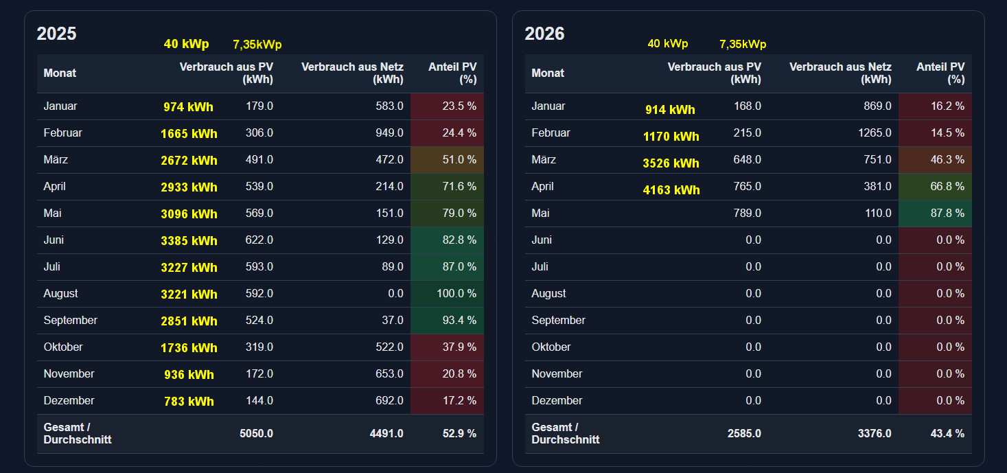

Já to neplánuju kvůli 2 hezkým dnům, ale setrvačnosti a rezervě a možnosti 1/2/3 dny topení vynechat...
Z mého pohledu je to stejný jako u pitný vody. Někdo má jeden bojler 125L my máme 3 x 125L
Takhle si to myslel Franto ? :
Pokud to dám do stejný věty jako to máš Franto Ty a budu vycházet z průměrných 12,5kWh pro e-auto a průměrných 12,5kWh pro domácnost je to 25kWh na den to je 750kWh na měsíc + topení
V tabulce je spotřeba ze sítě a loni stejně jako letos, sem přesně v půlce ledna přestal topit a vše u nás jelo pouze FV a DS
Bohužel mě do tohoto srovnání hodilo vidle e-auto, které sem od půlky února taky nabíjel ze sítě...
