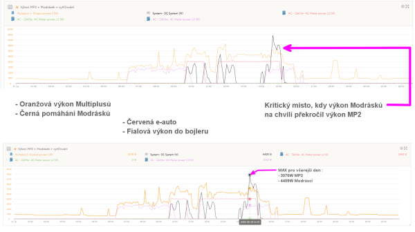

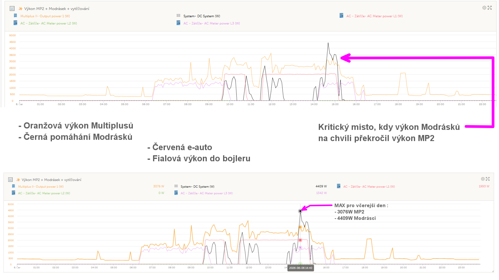

Ani sebelíp myšlené a spočítané nastavení nedokáže eliminovat některé reálné situace.
Jde o moment, kdy něco běží těsně u nastavené hrany + do toho se ,,něco" zapne a náhodou se třeba sepne i ohřev v pračce, páč se zrovna pere na 90°C...
V ten moment nestihne reagovat nastavená logika, Modrásci se rozjedou všechny tři i přes nižší výkon na Multiplusech...
A to je ten moment, kdy se síť multiplusů destabilizuje a pokud se svítí, tak světla poblikávají... Ve dne si toho nikdo nevšimne. Jen Victron poznamená.
