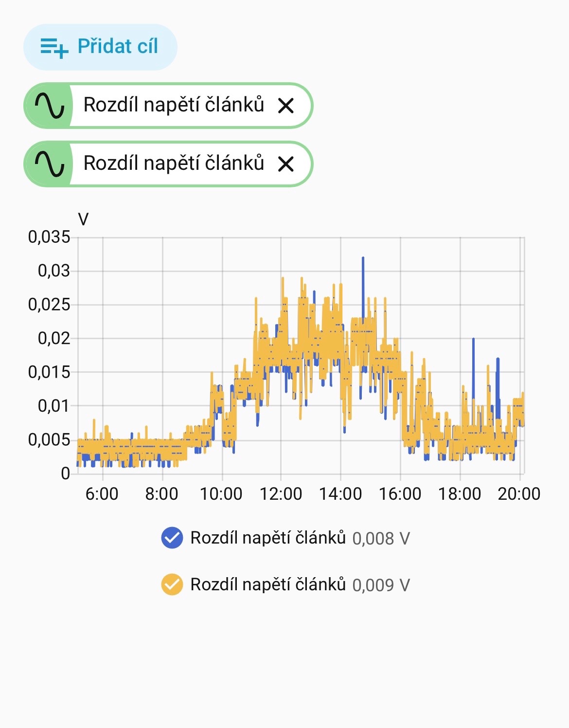

Re: FW JK BMS JK-PB2A16S20P
Graf kdy na Multiplusech byl odber cca 5500W vetsina z MPPT, jde videt ze nejake ruseni tam i tak leze ale proti 0,350mV je tohle luxus a dal nebudu resit. Jen by me zajimalo proc u 3F Victronu to funguje bez CUPAL a brouseni kontaktu jen s odmastenim
Kazdopadne dobra zkusenost:)

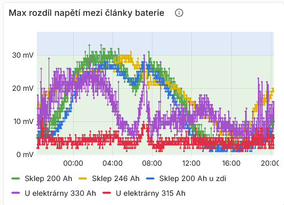

Denní záznam 5 sad baterií s JK-BMS: žádné cupal, žádné odmaštění a část baterií je ve vlhkém sklepě v prostředí, kde na ně padá všechno možné.
