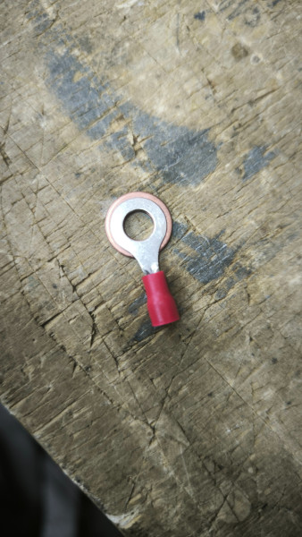

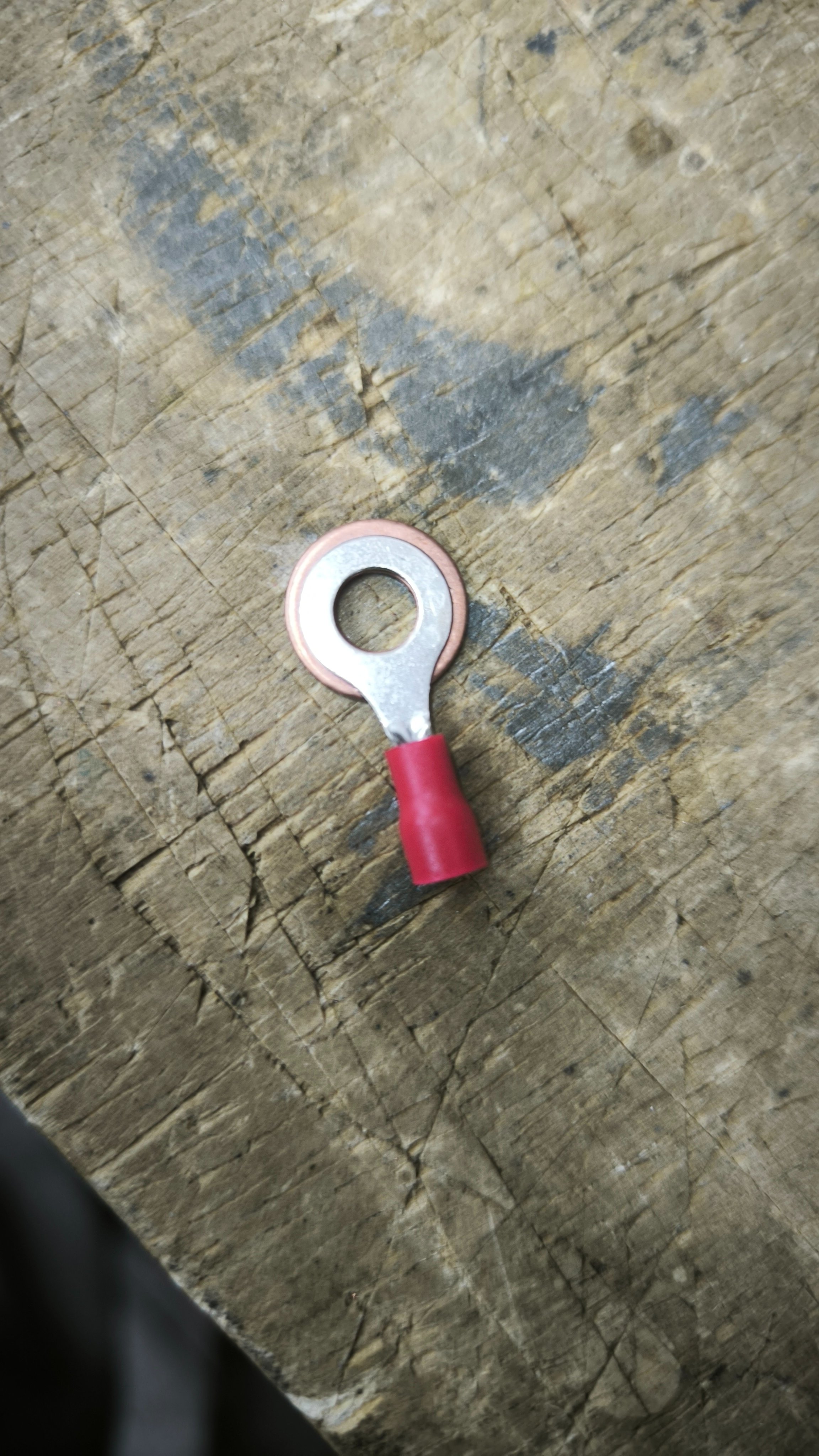

Re: FW JK BMS JK-PB2A16S20P
No nepatrně to pořád ovlivňuje, ale to už je v pohodě. Když dám při 3,5Kw zátěži MP do průchozí tak je dif. 0.006V a když jede MP, tak je to kolem 0,025V
Kde tam máš to oko měřicího Kablu? To máš mezi terminálem a busbarem? Jestli jo tak to není úplně ok
takze to trvalo iba 14dni a 7 stran teoretickych uvah, aby si prisiel na to co som ti pisal o pouziti Cu/Al podloziek?
ale hlavne, ze to uz funguje ako ma, bez zbytocneho prechodoveho odporu a galvanickej oxidacie.
A proč myslíš, je to na cupalce přitaženo tou pocínovanou mědí.glottis píše: stř dub 29, 2026 5:55 pmKde tam máš to oko měřicího Kablu? To máš mezi terminálem a busbarem? Jestli jo tak to není úplně ok
