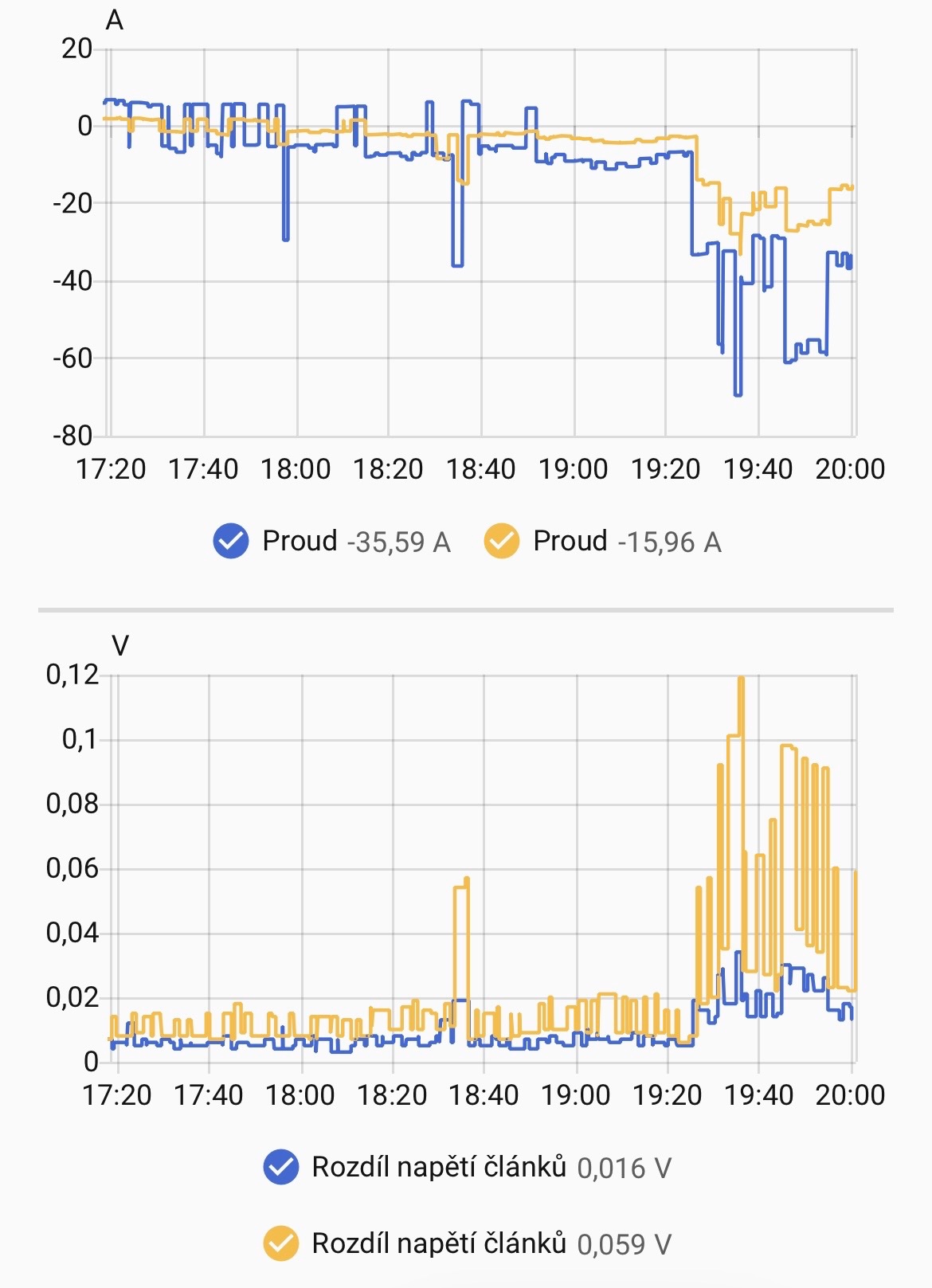

Re: FW JK BMS JK-PB2A16S20P
No nepatrně to pořád ovlivňuje, ale to už je v pohodě. Když dám při 3,5Kw zátěži MP do průchozí tak je dif. 0.006V a když jede MP, tak je to kolem 0,025V
Kde tam máš to oko měřicího Kablu? To máš mezi terminálem a busbarem? Jestli jo tak to není úplně ok
A proč myslíš, je to na cupalce přitaženo tou pocínovanou mědí.glottis píše: stř dub 29, 2026 5:55 pmKde tam máš to oko měřicího Kablu? To máš mezi terminálem a busbarem? Jestli jo tak to není úplně ok
To oko od balancování dávám až nahoru, aby přes něj nešly proudy baterií. Třeba by to stačilo k vyřešení problému.
jak píše rva, mělo by to být až nahoře, aby přes to netekl proud. Pak je to správné kelvinovské zapojení. Taky to přidává další zbytečné přechodové odpory mezi článek a busbar.
Předtím jsem to nahoře měl, tak jsem to zkusil dát mezi a je to OK plocha dvou oček je asi 150mm
Tak dneska jsem rozebral prvni pack ocistil kontakty clanku,busbary a cupal podlozky smirkem pak odmastil a slozil a ono to fakt pomohlo a vypada to zatim ze napeti nelita. Jeste jsem ustipal naletovana oka a zkratil rovnou kabely na presne delky bez zbytecnych smycek. Neveril jsem tomu ze tam bude prechodak a byl takze diky vsem za rady. Takze dalsi packy jedine s cupal:-) Ted koukam ze pack kde jsou cupal podlozky tak ma zatez 34A a druhy 17A takze to je znat hodne.
