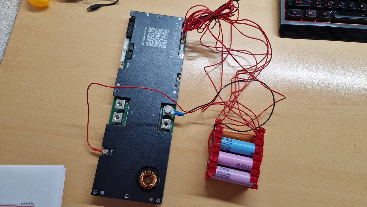

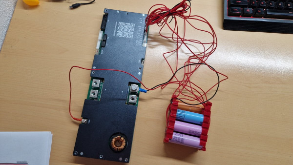

Tak BMS se ujal TomHC
- mopadzi

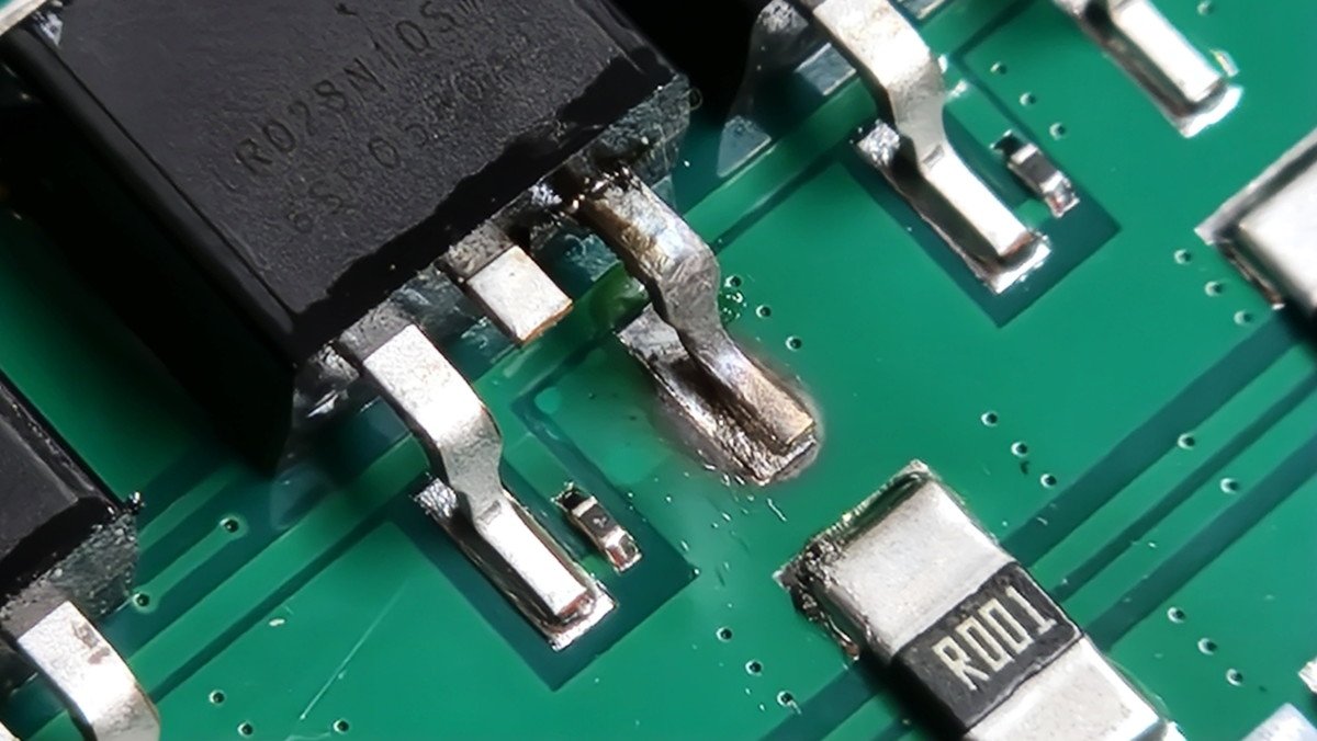

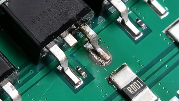

Re: FW JK BMS JK-PB2A16S20P
Tom sa jej ujal a už som ju aj opravil. Jeden mosfet bol prerazený medzi G a S, prehorený gate rezistor, takže stále držalo otvorené tranzistory pre discharge. Odstrihol som mu nohy a všetko vyzerá že funguje.
