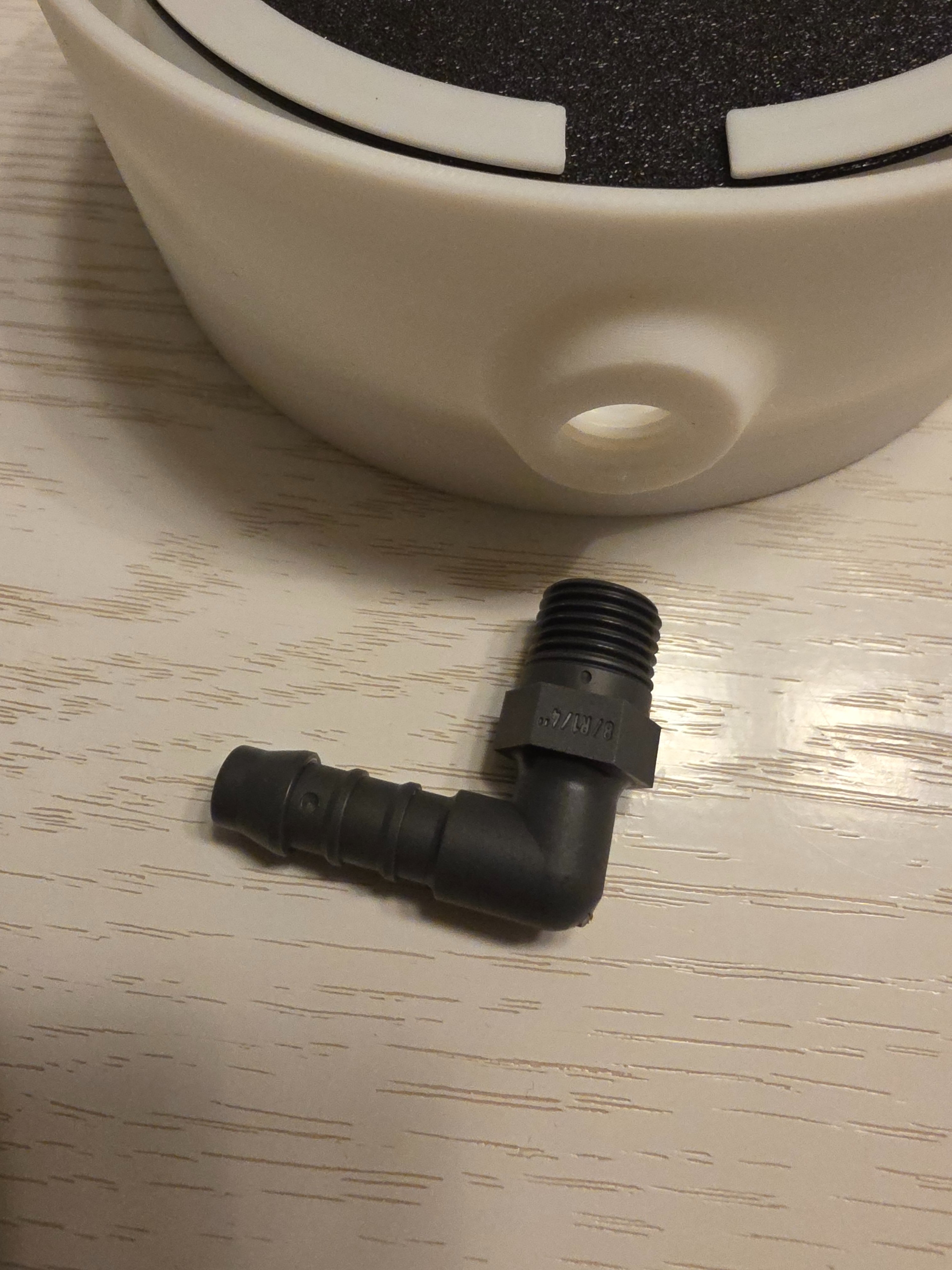

Asi jsem mel napsat sem, jestli to nekdo nezvladnete. Jsem si objednal KAK125 od Dalapu (zpetna klapka s odvodem kondenzatu), a ono je to vytistene na 3D tiskarne

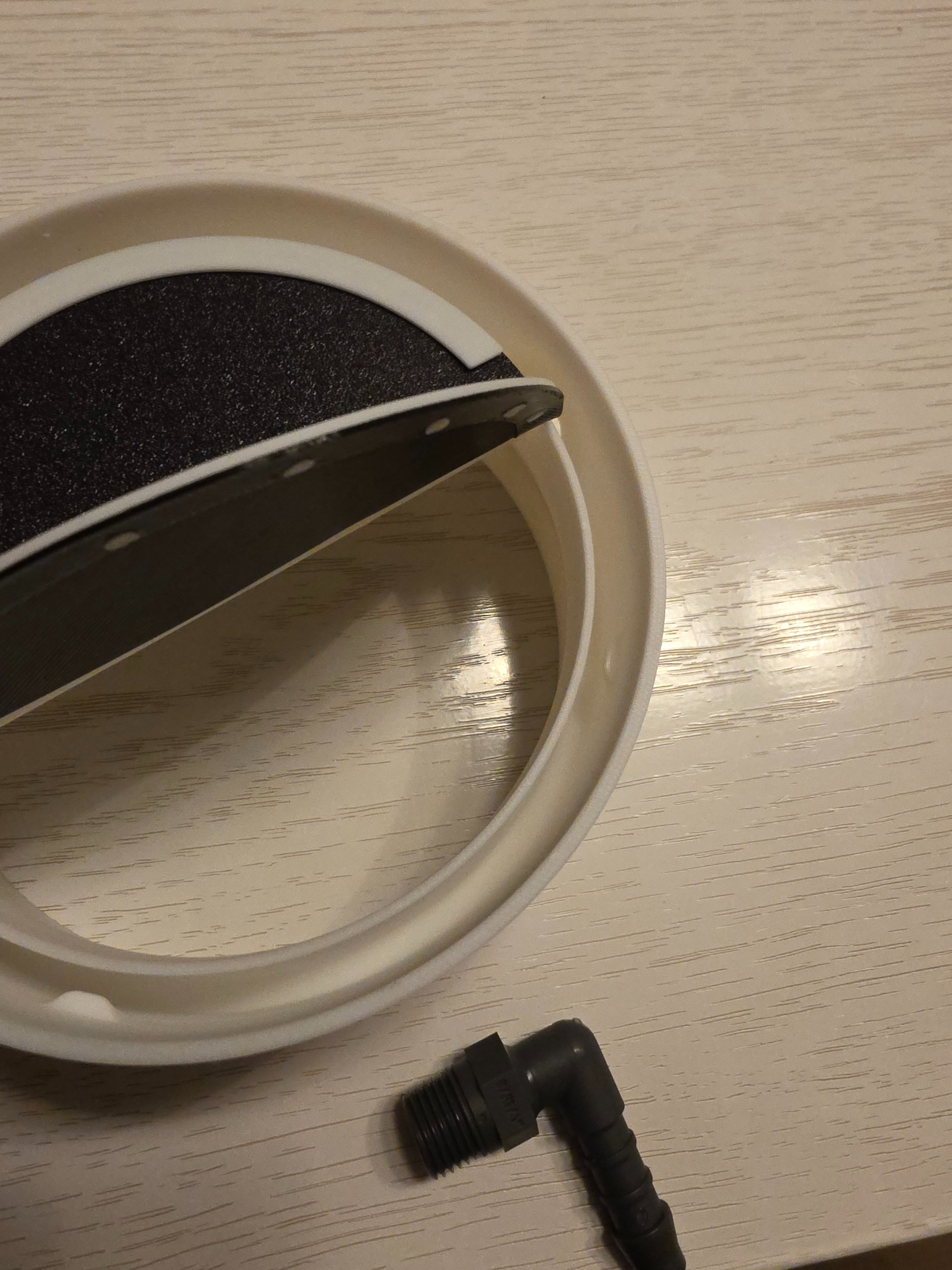

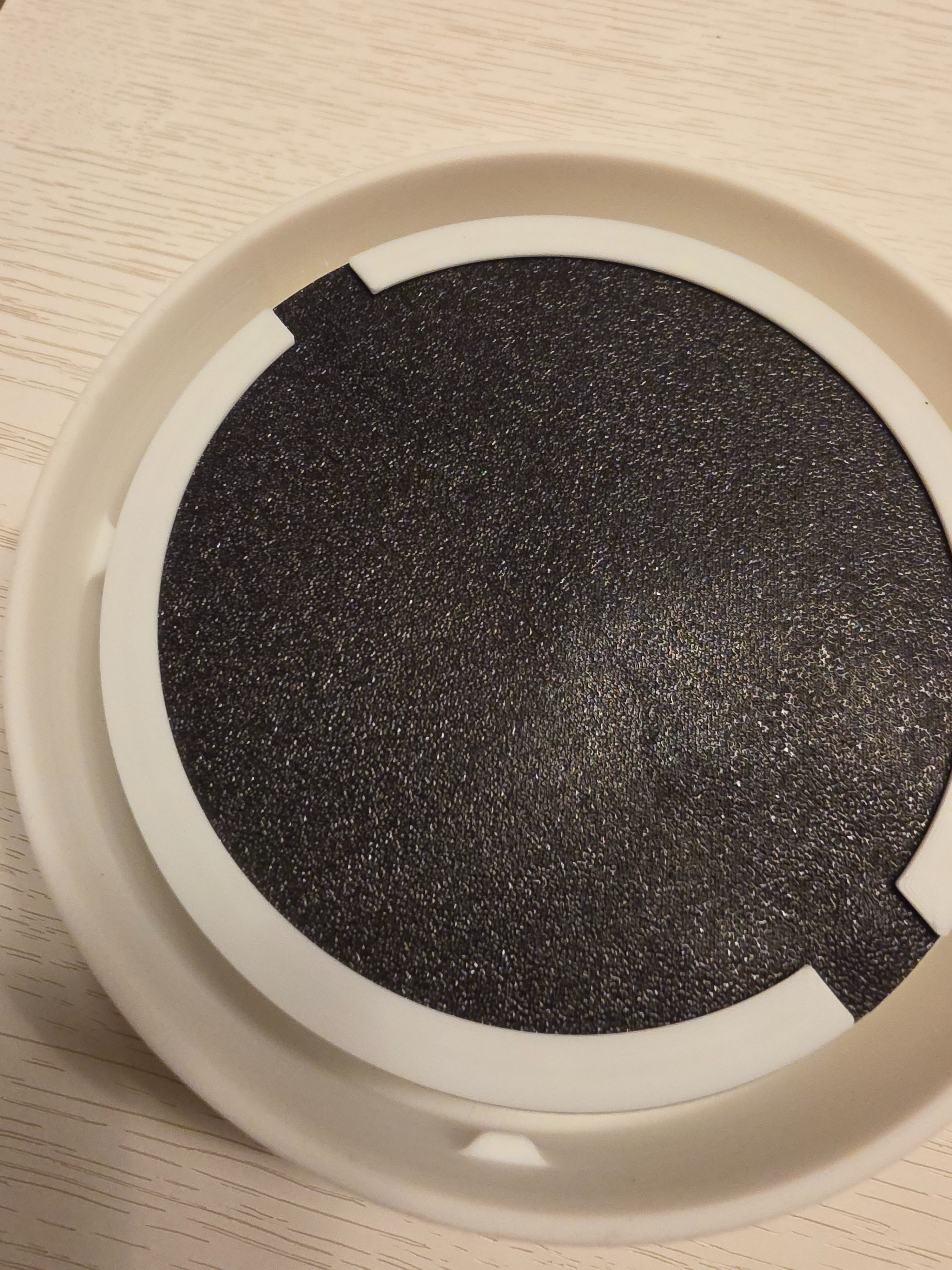

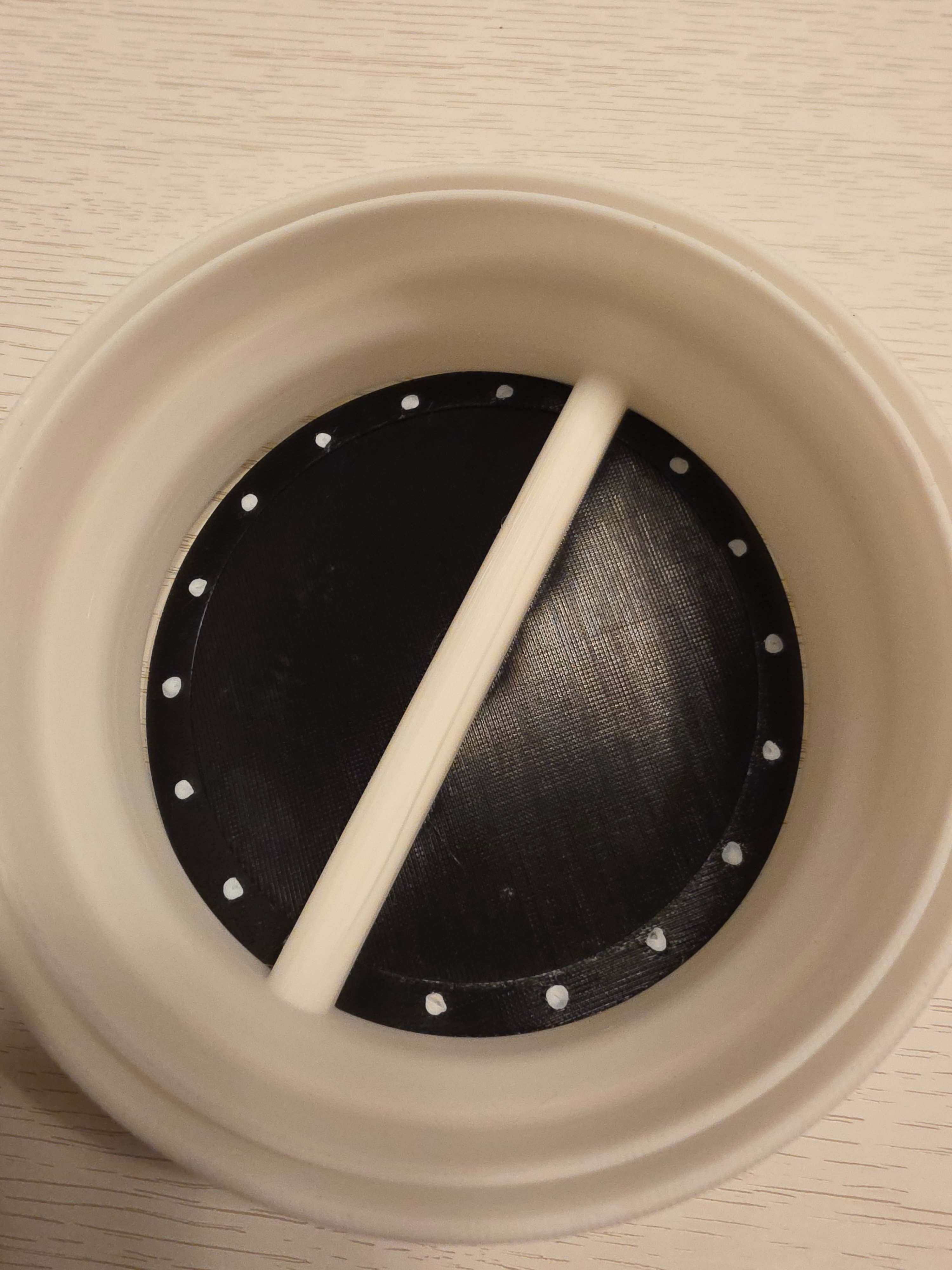

Tu nejake foto originalu:
- Příspěvky: 3859
- Reputace:856
Re: 3D modely pre potreby postihnutých solaritídou
Tá samotná čierna klapka je asi ako hrubá? Ja som dal PETG 0.6 mm a príde mi, že to má dosť veľký odpor.
- Příspěvky: 3806
- Reputace:501
to se ohyba? Tam neni nejaky kloub? To z PETG nebo PLA praskne nebo se nevratne ohne, ne?
- Příspěvky: 6999
- Reputace:984
Ne, to je nejaka folie, ale tlustejsi nez ta slida, co byva v tech obycejnych klapkach.
- Příspěvky: 3806
- Reputace:501
mozna by sla nejaka latka na kocarky/batohy. Nebo treba teflonovy pecici papir
