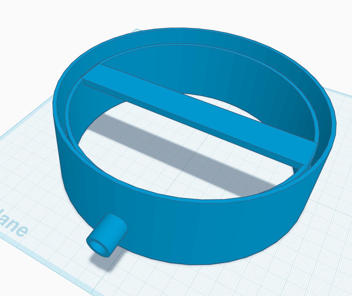

Asi jsem mel napsat sem, jestli to nekdo nezvladnete. Jsem si objednal KAK125 od Dalapu (zpetna klapka s odvodem kondenzatu), a ono je to vytistene na 3D tiskarne 😂

cipis píše: stř úno 25, 2026 9:21 pm
To by sa mi zišlo, v zime nám odkvapkáva kondenz z digestoru... Pôjdem merať a kresliť :write:

Hmmmm, idem tlačiť :yes: Samotná klapka bude kruh z PLA 1.5 mm hrubý, možno aj 1 mm.

tu klapku bych udělal jistě z PETG, stejně jako ten obal. A mám vyzkoušený, že 2 vrstvy po 0.3mm z petg jsou dost pevný, takže 0.6mm stačí. Klapka by měla být co nejlehčí, origo je to dost často jenom folie jak "slída" na desky s dokumentama.

Tu klapku tam maji v originale nalepovanou a jako zavazi cosi na ni jeste nalepene.
Ty slidy jsou moc lehke a netesni.
Pak to tu nafotim.

Telo vytlačím, samotnú klapku viem potom meniť a skúšať. Jasné, musí byť ohybná a ľahká. A áno, po obvode má niečo ako závažia, možno by stačilo vytlačiť len priamo z filamentu.

tohle je sice pěkný, ale už dávno se to řeší tak, že v místěk, kde porubí přechází do protispádu, se dá T kus a spodní konec se zavře víčkem. Kondenzát v té velké ploše stačí vysychat, a není ho potřeba ani nikam odvádět. Ale to už zkušení řemeslníci dělají minimálně 20 let, ne -li dýl. Akorát to není IN, není na to potřeba 3d tiskárna, jenom místo kolínka se dá T a víčko...

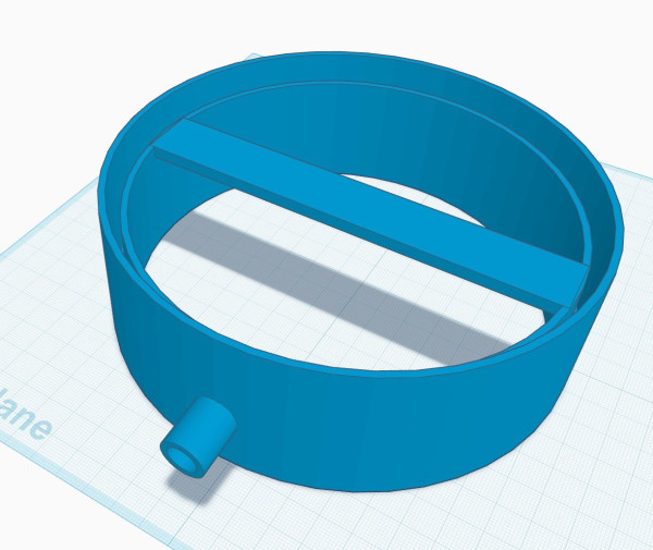

Je to tu, ani to nebolelo. Len sa mi hotend odtrhol dva supporty, ale nakoniec sa to chytilo.
kodl69: my máme kuchynský ostrov a digestor zo stropu, tam na také veci nie je priestor. Ale áno, stačila by po obvode aj "miska" netreba doslova odtok.

Tá samotná čierna klapka je asi ako hrubá? Ja som dal PETG 0.6 mm a príde mi, že to má dosť veľký odpor.

to se ohyba? Tam neni nejaky kloub? To z PETG nebo PLA praskne nebo se nevratne ohne, ne?

Ne, to je nejaka folie, ale tlustejsi nez ta slida, co byva v tech obycejnych klapkach.

mozna by sla nejaka latka na kocarky/batohy. Nebo treba teflonovy pecici papir
