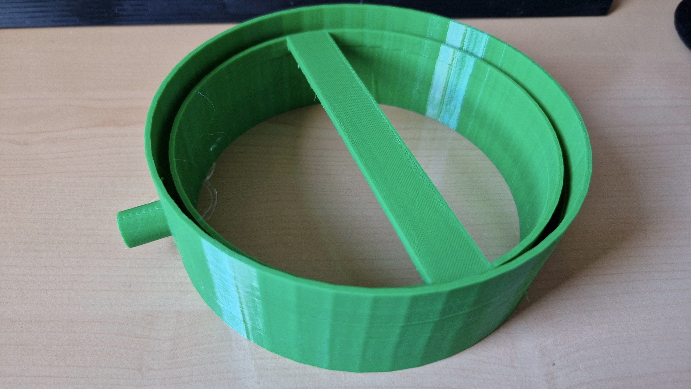

To by sa mi zišlo, v zime nám odkvapkáva kondenz z digestoru... Pôjdem merať a kresliťcipis píše: stř úno 25, 2026 9:21 pmAsi jsem mel napsat sem, jestli to nekdo nezvladnete. Jsem si objednal KAK125 od Dalapu (zpetna klapka s odvodem kondenzatu), a ono je to vytistene na 3D tiskarne![]()

Hmmmm, idem tlačiť
Samotná klapka bude kruh z PLA 1.5 mm hrubý, možno aj 1 mm.

tu klapku bych udělal jistě z PETG, stejně jako ten obal. A mám vyzkoušený, že 2 vrstvy po 0.3mm z petg jsou dost pevný, takže 0.6mm stačí. Klapka by měla být co nejlehčí, origo je to dost často jenom folie jak "slída" na desky s dokumentama.

Tu klapku tam maji v originale nalepovanou a jako zavazi cosi na ni jeste nalepene.
Ty slidy jsou moc lehke a netesni.
Pak to tu nafotim.

Telo vytlačím, samotnú klapku viem potom meniť a skúšať. Jasné, musí byť ohybná a ľahká. A áno, po obvode má niečo ako závažia, možno by stačilo vytlačiť len priamo z filamentu.

Je to tu, ani to nebolelo. Len sa mi hotend odtrhol dva supporty, ale nakoniec sa to chytilo.
kodl69: my máme kuchynský ostrov a digestor zo stropu, tam na také veci nie je priestor. Ale áno, stačila by po obvode aj "miska" netreba doslova odtok.
