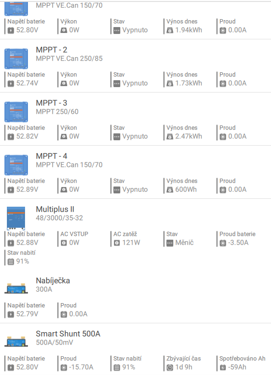

Tady je ten problém vidět.
MPPT-3 udržuje v Absorbci na nastavených 55,10V , zatím co napětí těch tří ostatních i shuntu jsou jiná, proto je dál Bulk a systém dál čeká na splnění první podmínky a tou je přechod do Abs.
Teď jsem se mě to ale povedlo změnit, ten MPPT-3 šel do Absorbce první (dříve poslední) a tím by vše mohlo klapnout a to by taky mohla být cesta, nastavit MPPT-3 o něco níž ale jinak vše dodržet a počkat až se přidají i ty tři MPPT společně...
Pak už by měl klesat ten proud bez ohledu na okolnosti a mělo by se tak synchronizovat SOC (padesátý-deváty pokus asi...

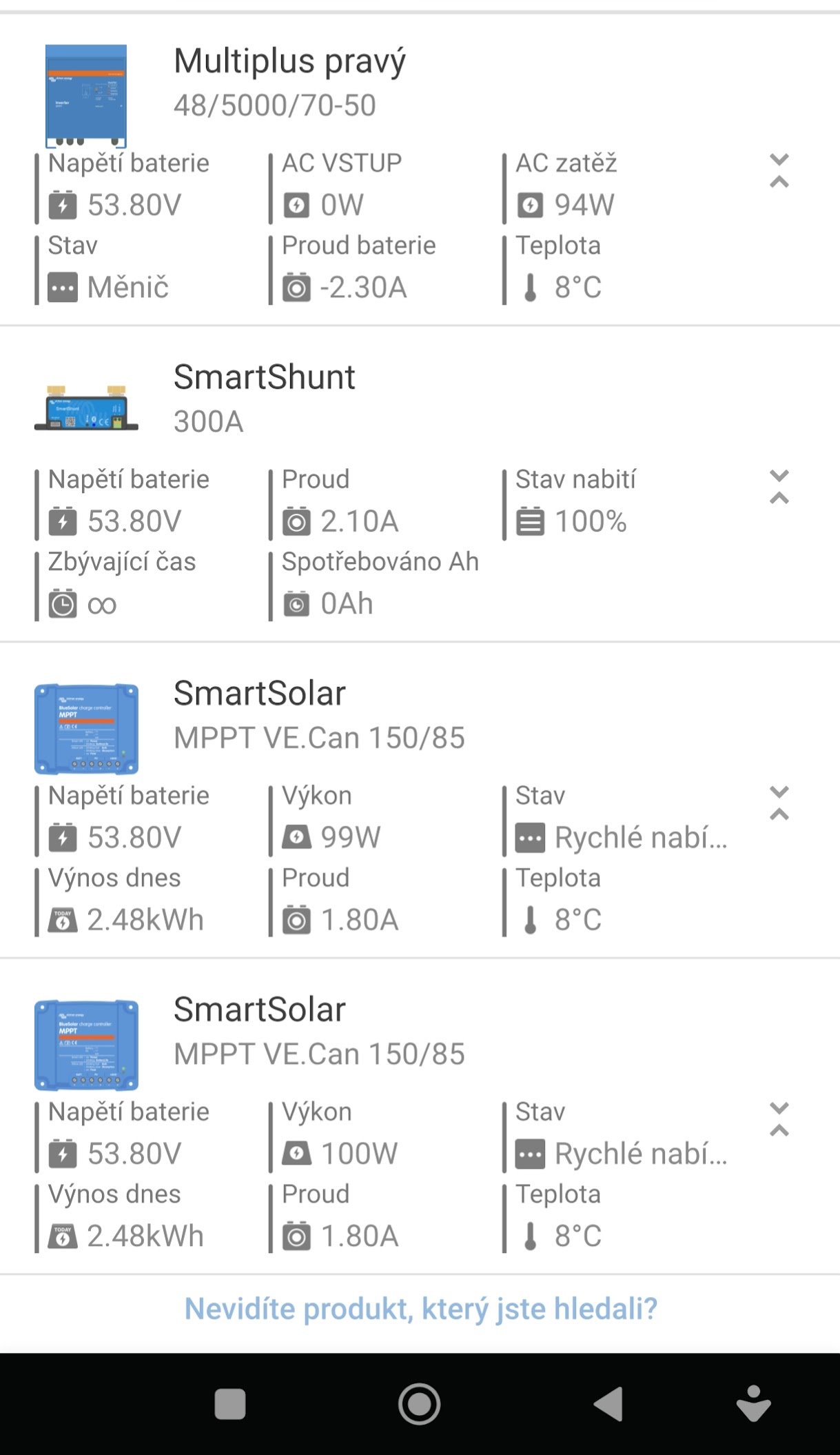

Znova jsem vše odpojil a jako první v síti připojil MPPT-3 a až pak ty ostatní. Zatím se (opět) tváří, jako že spolu kamarádí všichni 4
Teď to vypadá (opět) že vše funguje správně. U toho i test ,,zesláblé baterky" a automatický start malé nabíječky.... v pozici generátor přes přebytečný Shunt 300A

Ja myslim, ze cely problem bude v tom, ze ta trojka ma tarka o 0,2V vice nez vsechno ostatni.
Co ma ve vlastnostech te BT site tady ten kus?
Jinak ja mam zase ujety multiplus o 0,1V nez vsechno ostatni. Mppt, Bmsky, Epevery, vsechno to ukazuje vic nez samotny multiplus.

Já to mám takto a napětí je všude stejné

Ano, ale máš dva a se stejným kabelem, u mě je jeden jiný... No uvidíme, teď se to zatím zdá být správně (ale to už se mě zdálo vícekrát a druhý den prd...)
Tohle mám ale stejný - to musím s mobilem k regulátorům a projet celou konfiguraci přímo. To jsem dnes udělal asi po desátý, jen jsem dnes nepřidával 1, 2, 3, 4 ale 3, 1, 2 ,4
a zdá se že jsou na ,,stejné vlně" i s různým připojením. ¨

Bohužel už končila výroba z panelů, ale změnou toho pořadí, jak jsem je znova přidával do sítě, se zdá, že se to chytlo všechno stejně s napětím společným ze Shunt.cipis píše: pon úno 09, 2026 5:16 pmJa myslim, ze cely problem bude v tom, ze ta trojka ma tarka o 0,2V vice nez vsechno ostatni.
Teď už je napětí opět různé na každém kusu, ale přímo u reglů vidím, že si berou společné napětí ze Shunt
