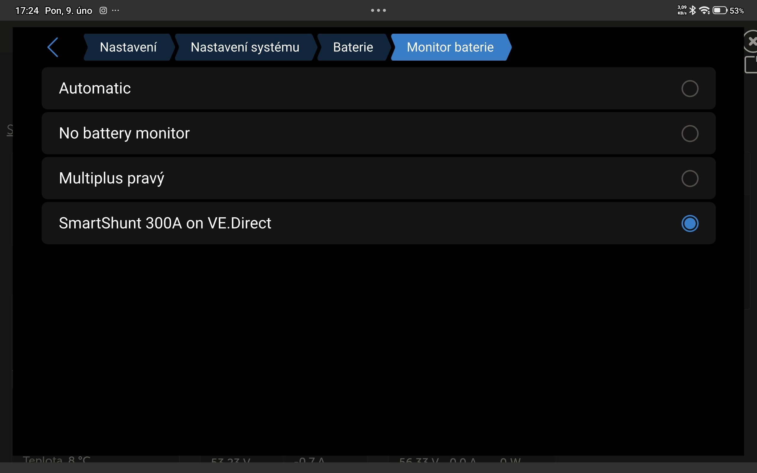

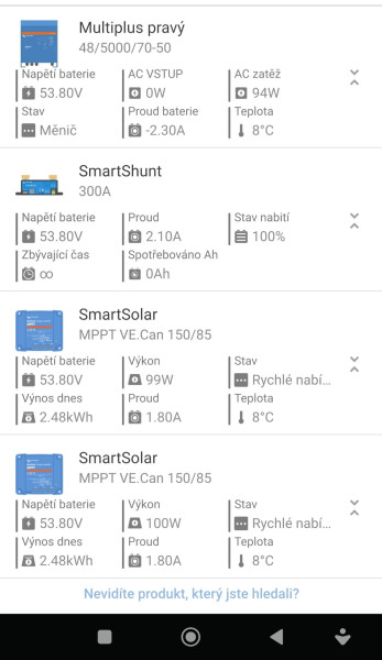

leoshavla
- Příspěvky: 388
- Reputace: 62
Re: Jirkova FVE
Já to mám takto a napětí je všude stejné
