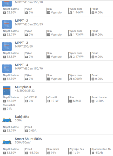

Tady je ten problém vidět.
MPPT-3 udržuje v Absorbci na nastavených 55,10V , zatím co napětí těch tří ostatních i shuntu jsou jiná, proto je dál Bulk a systém dál čeká na splnění první podmínky a tou je přechod do Abs.
Teď jsem se mě to ale povedlo změnit, ten MPPT-3 šel do Absorbce první (dříve poslední) a tím by vše mohlo klapnout a to by taky mohla být cesta, nastavit MPPT-3 o něco níž ale jinak vše dodržet a počkat až se přidají i ty tři MPPT společně...
Pak už by měl klesat ten proud bez ohledu na okolnosti a mělo by se tak synchronizovat SOC (padesátý-deváty pokus asi...

- Příspěvky: 6742
- Reputace: 930
Re: Jirkova FVE
Ja myslim, ze cely problem bude v tom, ze ta trojka ma tarka o 0,2V vice nez vsechno ostatni.
Co ma ve vlastnostech te BT site tady ten kus?
Jinak ja mam zase ujety multiplus o 0,1V nez vsechno ostatni. Mppt, Bmsky, Epevery, vsechno to ukazuje vic nez samotny multiplus.

- Příspěvky: 2138
- Reputace: 297
Re: Jirkova FVE
Bohužel už končila výroba z panelů, ale změnou toho pořadí, jak jsem je znova přidával do sítě, se zdá, že se to chytlo všechno stejně s napětím společným ze Shunt.cipis píše: pon úno 09, 2026 5:16 pmJa myslim, ze cely problem bude v tom, ze ta trojka ma tarka o 0,2V vice nez vsechno ostatni.
Teď už je napětí opět různé na každém kusu, ale přímo u reglů vidím, že si berou společné napětí ze Shunt
